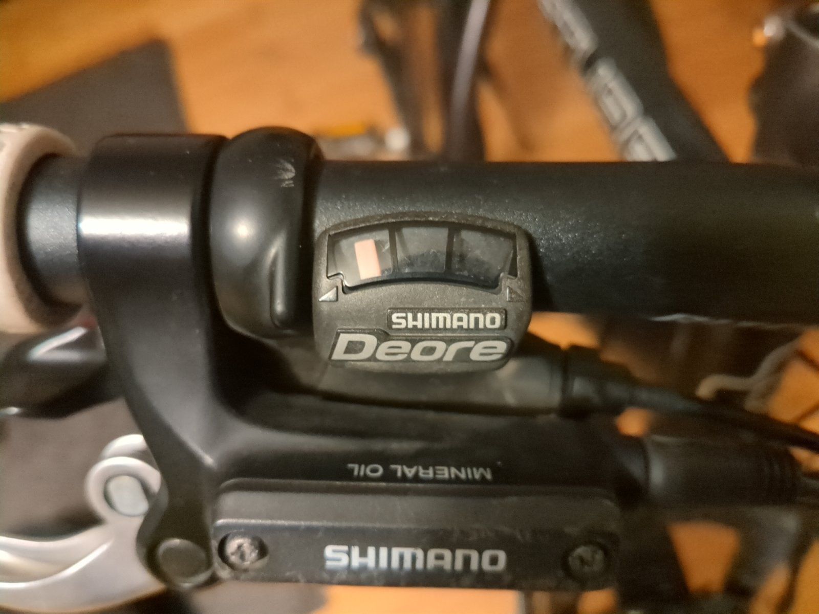

Hallo zusammen,
ich habe seit geraumer Zeit Probleme mit meiner Schaltung an meinem Cube Nature.
Hatte die Schaltung zuletzt mal komplett eingestellt, inkl. lösen des Schaltzugs am Schaltwerk.
Ich wollte das Thema nun nochmal von Grund auf angehen.
Bei gelösten Schaltzug komme ich in der Schaltanzeige nicht in den kleinsten Gang. Ist das normal?
Was könnte das Problem hier sein?
Grüße und Danke im Vorraus
Benny

Gerade nochmals nachgeschaut, vom Baujahr 2008 würde das M770 ziemlich gut hinkommen, ist ein 9-fach.
Geht denn das Schaltwerk auf das kleinste Ritzel?
Wenn schon, dann ist die Anzeige defekt / übergesprungen / ausgehangen. Kann man aufmachen und nachschauen und richten.
Welches Problem hast Du jetzt genau? Schaltet die Schaltung nicht wie sie soll, oder ist es nur die Anzeige? Das wäre dann lediglich ein kosmetisches Problem.
Du kannst Dir auf si.shimano.com die Explosionszeichnung für die Schalthebel raussuchen, eventuell liefert diese einen Hinweis auf Lösungsmöglichkeiten.
Ist der Zug im Hebel noch i. O.? EIn Tausch von Zug und Aussenhülle wäre nach der Zeit kein Luxus.
Die Anzeige schaut innen gut aus, das Problem scheint der Zug am Hebel zu sein. Dieser ist komplett ausgefranzt scheint nur noch an einzelnen Drähtchen zu hängen.
Leider beides. Die Schaltung schaltet nicht wie sie soll und die Anzeige hat auch nicht gepasst. Trotz Einstellen des oberen und unteren Anschlags am Schaltwerks, wurden nach einigen Wochen Gänge übersprungen, bzw. hat die Zugspannung nicht gepasst.
Habe mir nun einen Zug bestellt und werde berichten, ob sich die Schaltung dann wieder einstellen lässt.
kurze Rückmeldung.
Der Schaltzug hing tatsächlich nur noch an ein paar Litzen. Diesen habe ich ausgetauscht.
Kette und mittleres Kettenblatt musste ich ebenfalls tauschen, nun schaltet es sich wieder butterweich.
Einzig die Ganganzeige zeigt nicht den kleinsten Gang an. Das ist jedoch ein optischer Mangel mit dem ich leben kann. ;)
Danke euch für die Tipps.
Grüße Benny
