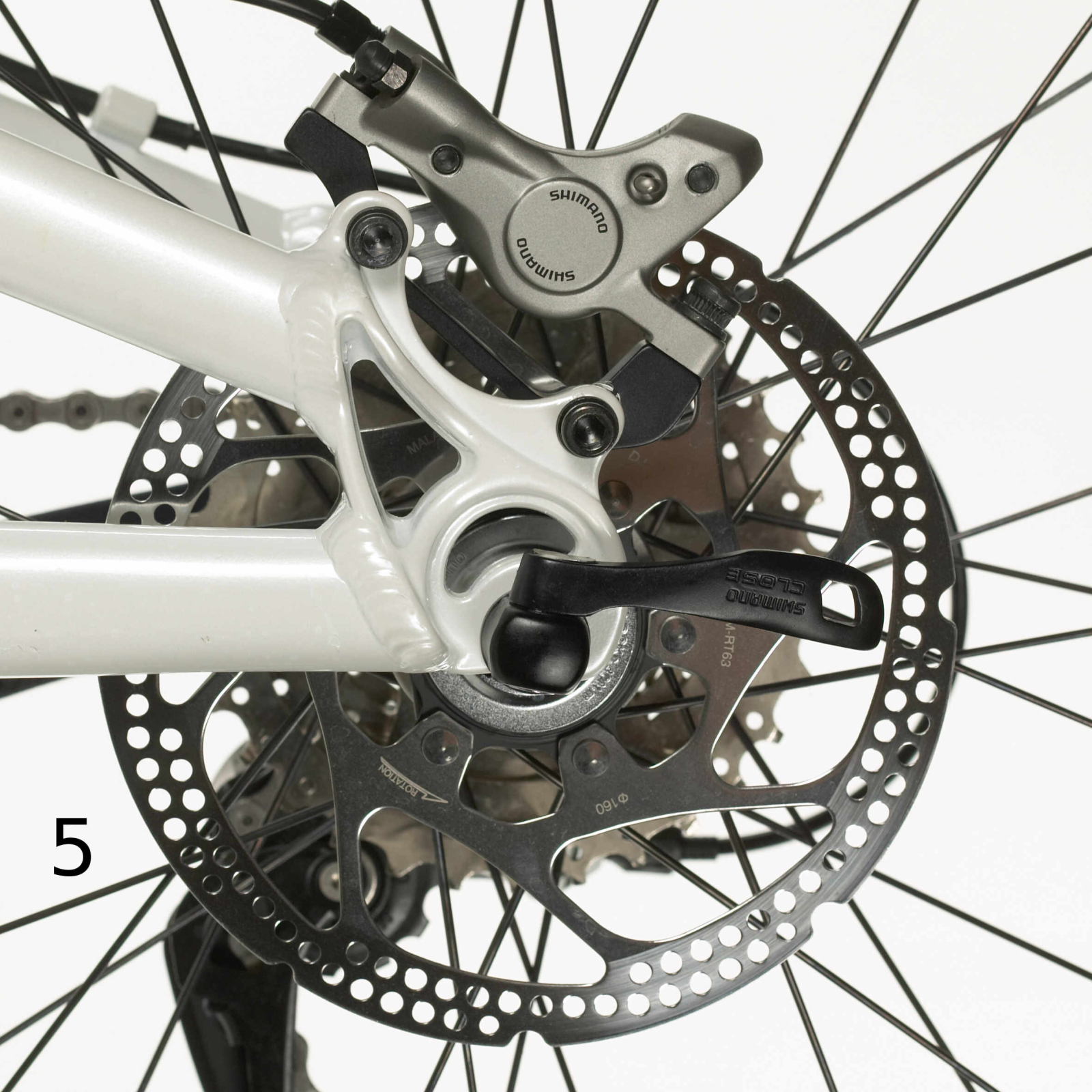

Hattest du den geschlossenen Spannhebel der Schnellspanner am Rahmen anliegen? Wenn dies nicht der Fall war/ist, kann sich der Hebel über den Punkt der höchsten Spannkraft hinweg in die Speichen drehen und das Rad fällt aus dem Ausfallende.
Ach die Dinger.. hab jetzt auch mal gegoogelt.. die hatte ich mal als Tune und aktuell in nachgemachter Bauart im Haushalt, und, genau, die erfordern ein Zuknallen, welches einem eigentlich widerstrebt, bei dieser filigranen Bauart.
Hab die "bauart-gleichen" auch in meinem normalen Rennrad, und da knarzt es gern im Naben-/Schnellspanner-Gebälk, wenn nicht richtig dolle festgeknallt. Werd die aber dann jetzt auch mal gegen andere austauschen, hab auch noch DT Swissler.
Liegen bei mir am Rahmen an, sonst wären sie ja offen, oder?
Er meint, dass sie halt nicht so stehen.. sondern irgendwie an den Rahmen angelehnt. Sehe ich aber anders, direkt am Rahmen angelegt, kriegt man sie nicht so gut wieder auf, und signifikant nachlassende Spannkraft bei mehr als 90 Grad wäre mir auch neu. Ich habe die aus aerodynamischen Gründen immer waagerecht stehen.
