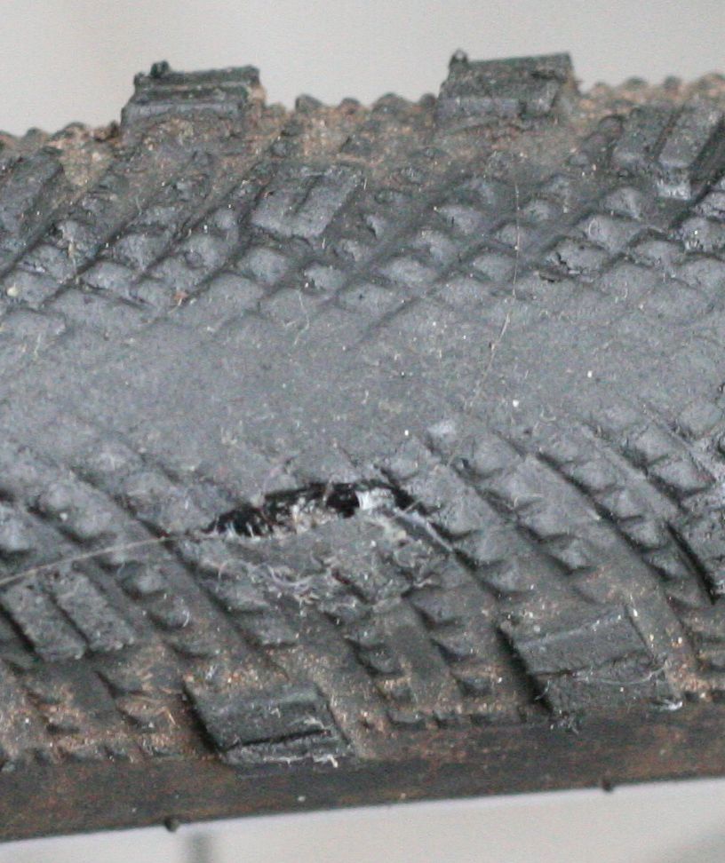

Nachtrag. Eine Foto von der größten Beschädigung des Reifens. Luftdruck 4 bar. Länge ca- 6mm. Ist natürlich nicht auf der gesamten Länge durch. Aber meiner Erfahrung nach hätte das Notubes/Docblue niemals abgedichtet.
Dann scheint das Rezept doch tatsächlich richtig was zu taugen. Ich kann dir auch nur zustimmen, das Schwalbe Docblue hätte das Loch mit großer Sicherheit nicht wieder dicht bekommen. Mein Hinterreifen sah in etwa auch so aus wie auf deinem Foto - sicher das du aber erst 1500km runter hast?
