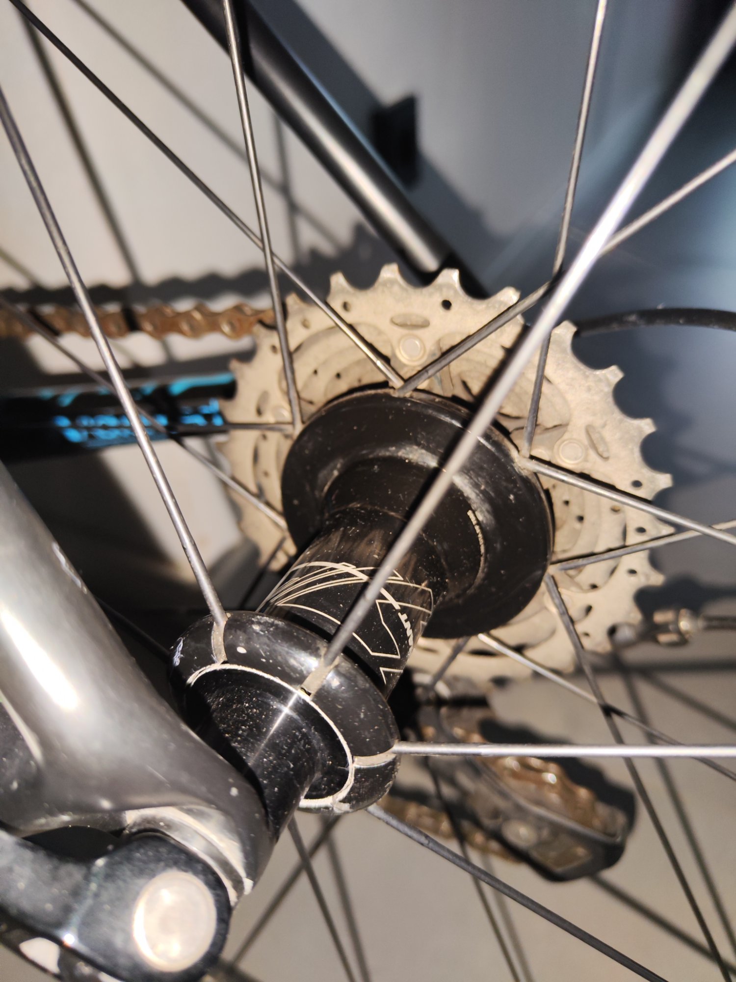

Hallo Zusammen,
Ich habe kürzlich ein gebrauchtes Giant TCR gekauft mit einem wirklich total runter gebremsten SLR1 Carbon LRS. Ich habe überlegt, ob es sinnvoll sein könnte, nur die Felgen zu erneuern und neu einzuspeichen? Von außen erkenne ich nicht, wie das ganze gespeicht ist. Speichennippel sehe ich nicht und auch an der Nabe kenne ich das System nicht. Welche Felgen passen? Oder ist das ein ein Giant eigenes Design?

Also ich würde mal ganz stark auf ein Hersteller spezifisches System schließen, zudem ist das ja auch eine ältere Version des LRS. Ich denke nicht, dass es sich lohnt das mit anderen Felgen eizuspeichen, da man dann ja auch passende Speichen und Felgen usw. Braucht. Ich denke ein anderer LRS wäre die wirtschaftlichere Wahl.

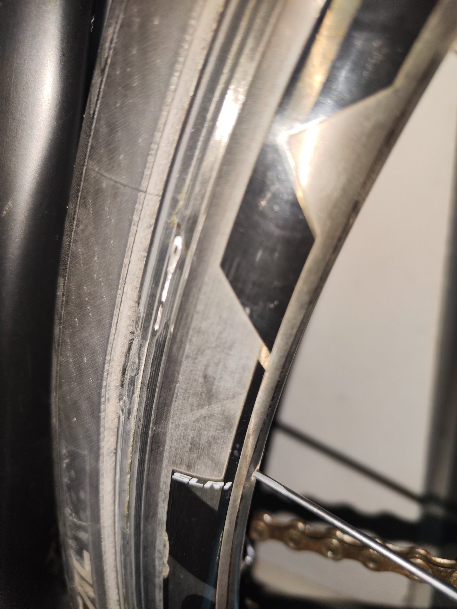

Junge, Junge! Die Felge ist durch, der Reifen offenbar auch, die Kassette sieht fürchterlich aus und die Kette wird offenbar nur noch durch Rost zusammengehalten.
Wenn die Nabe ähnlich viel Liebe abbekommen hat, würde ich da nicht mehr viel Arbeit und Mühe investieren.
Der Preis muss aber echt gut gewesen sein?!
Der Giant SLR wurde damals bei DT gefertigt.
Die Felge hat innenliegende Nippel die man durch den Felgenbogen zentriert.
Speichen sind normale Straightpull.
Klar kann man auch eine neue Felge einspeichern aber ein anderer LRS würde dich sicher genau so viel kosten.

Wenn ich richtig gezählt habe ist sind das links 7 Speichen radial und rechts 14 Speichen 2-fach gekreuzt. Sowas ähnliches hatte Easton mal im Sortiment, aber nicht mit innenliegenden Speichennippeln.
Wieso? In der Anzeige stand bestimmt: „Leider kam ich nicht viel zum fahren (Laufleistung max. 500km) - deshalb verkaufe ich es jetzt“ 😅

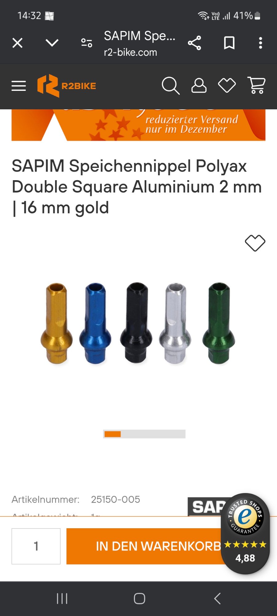

Mit Glück (einfach NACHSCHAUEN) sind Nippel verbaut, die sowohl für innenliegenden als als klassischen Aufbau verwendbar sind.
Wie #7 geschrieben: Ermittle den ERD deiner jetzigen Felge (Ja, das macht mehr Arbeit als hier zu posten und zu hoffen, dass jemand anderes das erledigt) und siche passenden Ersatz, wenn du Speichen und Nippel weiter verwenden möchtest. Wobei im worst case 21 Speichen und/oder Nippel finanziell auch durchaus zu stemmen sind.
