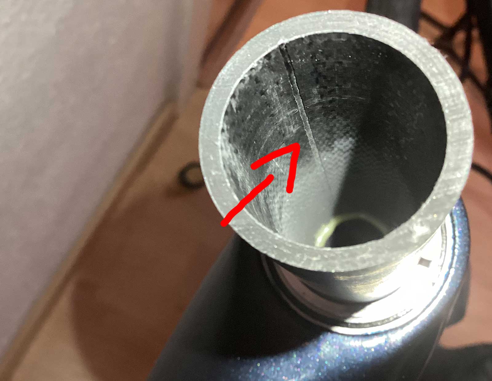

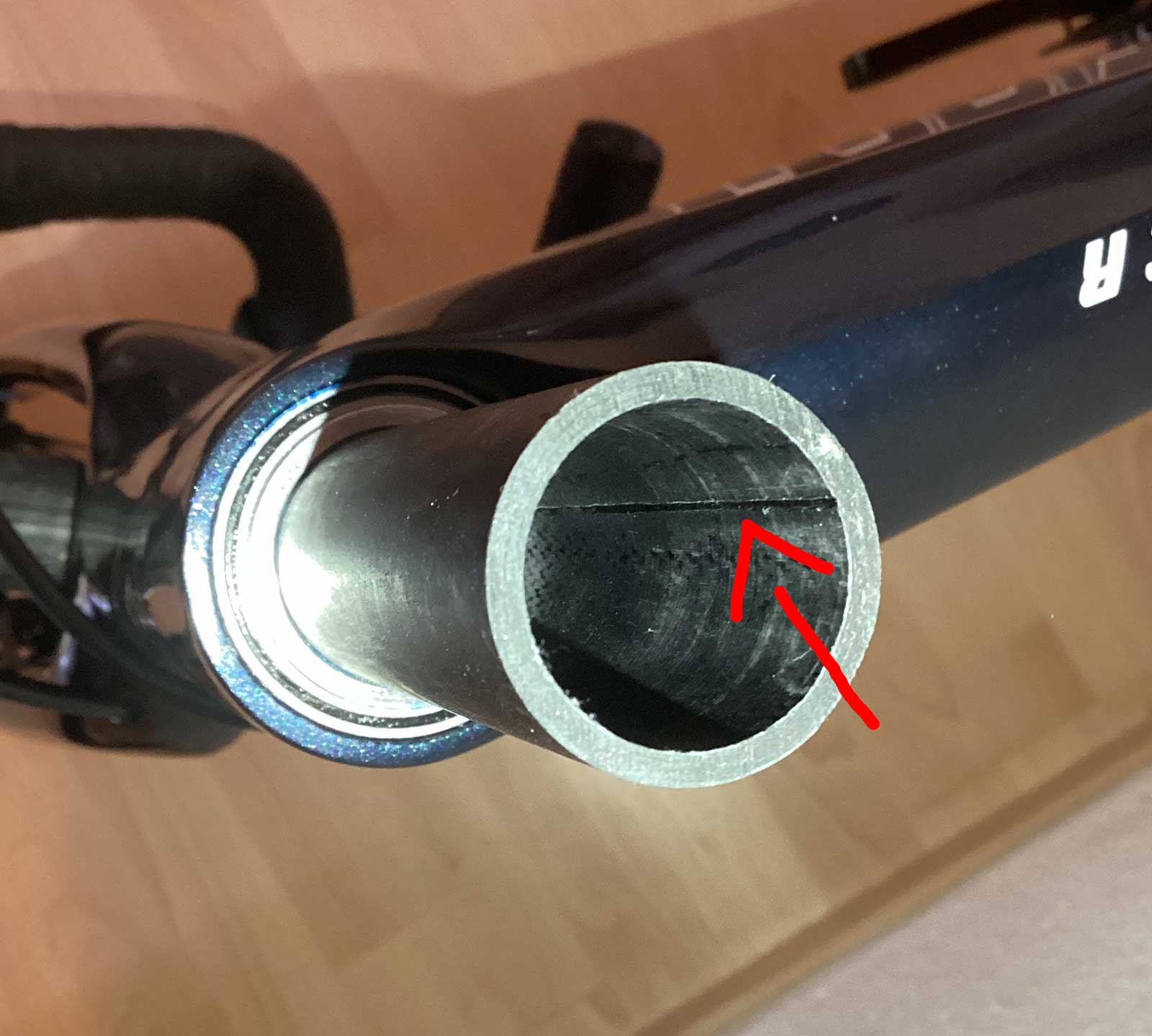

Nabend zusammen,
bin gerade dabei ein neues TCR Advanced 1+ 2023 aufzubauen. Beim Carbonschaft (1 1/4" auf 1 1/8") sind mir zwei Rillen aufgefallen. Das habe ich so bei noch keiner anderen Gabel gehabt (und ich hatte schon viele ...). Die Rillen sind gegenüberliegend und gleichmäßig, die Länge ist jedoch unterschiedlich. Sieht konstruktionsbedingt aus, aber ein komisches Gefühl habe ich trotzdem. Gibts hier vielleicht Giant-Fahrer, die einen Mangel bestätigen oder ausschließen können? Gabeln sollten ab Modelljahr 2021 bei allen TCR Advanced 2 und 1 mit 1 1/8" Gabel identisch sein.
