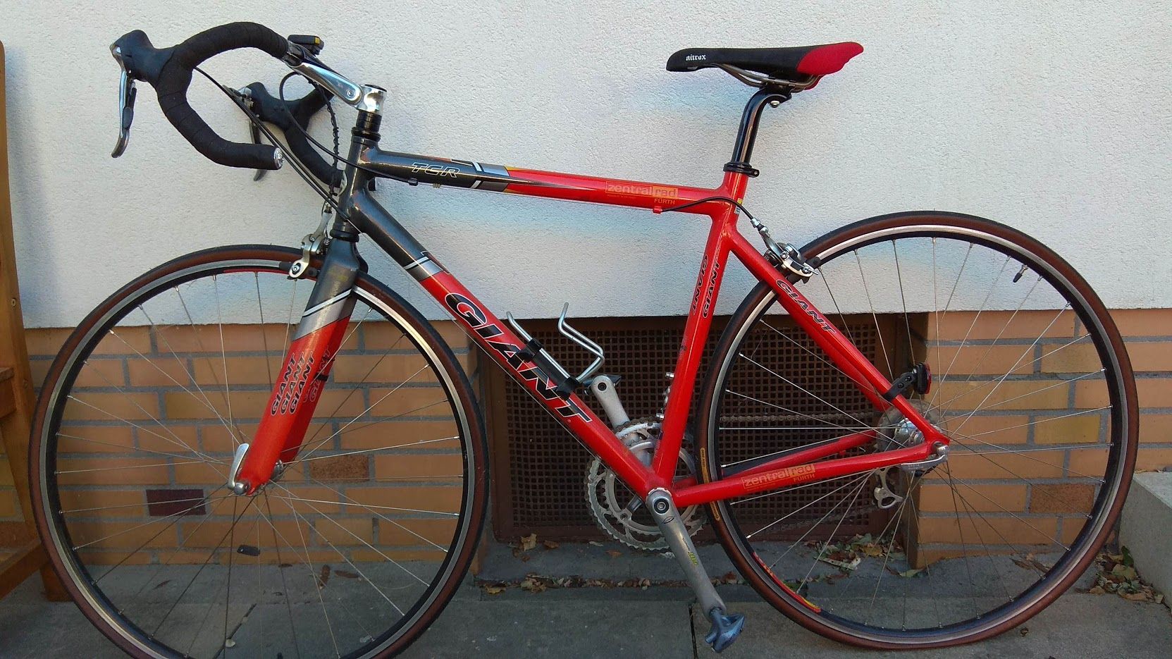

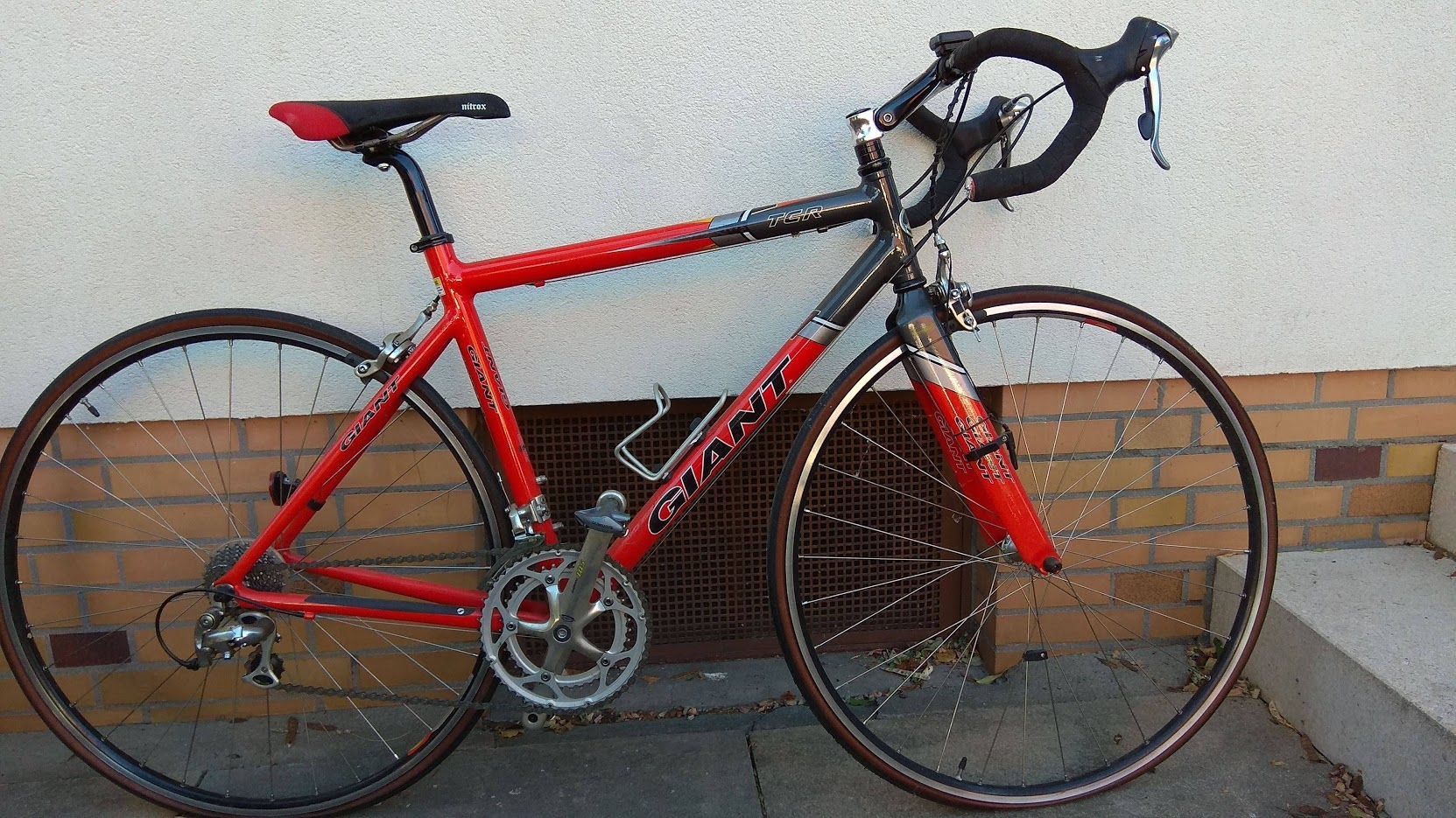

Hallo ihr Lieben,
am vergangenen Wochenende durfte ich bei einem Umzug aushelfen und wurde mit einem alten Giant TCR (inkl. etwas Zuzahlung) entlohnt. Das Rad wurde vom Vater meiner Bekannten gekauft, einmal gefahren und nie wieder angefasst! Keine Schrammen und sogar noch Grat am Gummi!
Infos vom Vorbesitzer kann ich erst in zwei Wochen einholen, wills aber jetzt wissen! ;) Leider schaffe ich es einfach nicht, trotz aller Googlei, das Model und Baujahr des Rades zu identifizieren. Ich meine es müsste sich um Baujahr 2001 bis 2004 handeln. Anbei ein paar Bilder, kann bei Bedarf weitere schießen. Könnt Ihr helfen? Würd mich freuen!
// Patrick

Wenn das Rad Shimano-Komponenten hat, findet man da oft einen kleinen Sticker mit zwei Zeichen. Diese codieren das Herstellungsjahr.
P.S. den verstellbaren Vorbau halte ich für nachgerüstet.
Mir scheint die Sattelstütze ausgetauscht worden zu sein. Die jetzige ist aber wesentlich schöner als die klobige "Aerostütze" die original verbaut war. Wie auch immer: Passt das Rad denn?

nach meinem Kenntnisstand hatten diese Räder bereits ganz normale 1 1/8 Zoll Gabeln. Damit sollte jeder heute übliche Vorbau passen.
Die originale Sattelstütze wurde sicherlich getauscht, weil sie sich durch die Aero Form nicht weit genug einschieben ließ.
Vielleicht taucht die ja noch irgendwo wieder auf. Dann würde ich die und den Vorbau wegen der zeitgenössischen Originalität aufheben.
Ansonsten ein Rad, mit dem man heute ohne Probleme gut fahren kann.

So ab 2001/2002 war 1 1/8" schon Gabelstandart, Ritchey und 3ttt brachten 31,8mm zeitgleich
Ich hatte das gleiche Modell, allerdings 2001/2002. Der Optik nach ist es der gleiche Rahmen und die gleiche Gabel gewesen. Bei mir war es ein 1" Schaft, von daher würde ich davon ausgehen, dass es beim TE auch der Fall ist.
