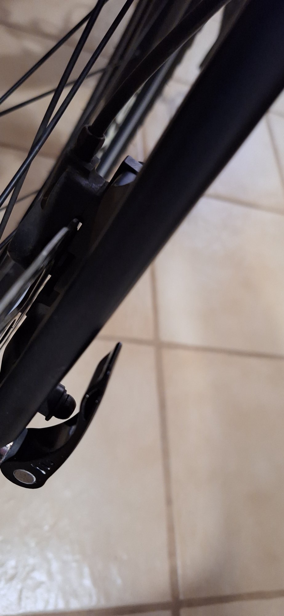

Auch wenn der Hersteller die 180mm nicht freigeben sollte kann man es dennoch versuchen. Bei normalen Bremsmanöver sollte da die 2cm im Durchmesser bei der Krafteinleitung recht wenig ausmachen. Interessanter ist da wohl ehr ob der Platz der Disc noch groß genug ist. Bei machen Gabel schleift da nämlich die Disc an der Gabelinnenseite und am Hinterbau ist oft kein Platz im Rahmendreieck hinten um den Sattel zu montieren. Das alles könnte man selber rausfinde.
@norman68 , genug Platz zur Innenseite der Gabel sollte sein. Hab gerade mal nachgeschaut.
