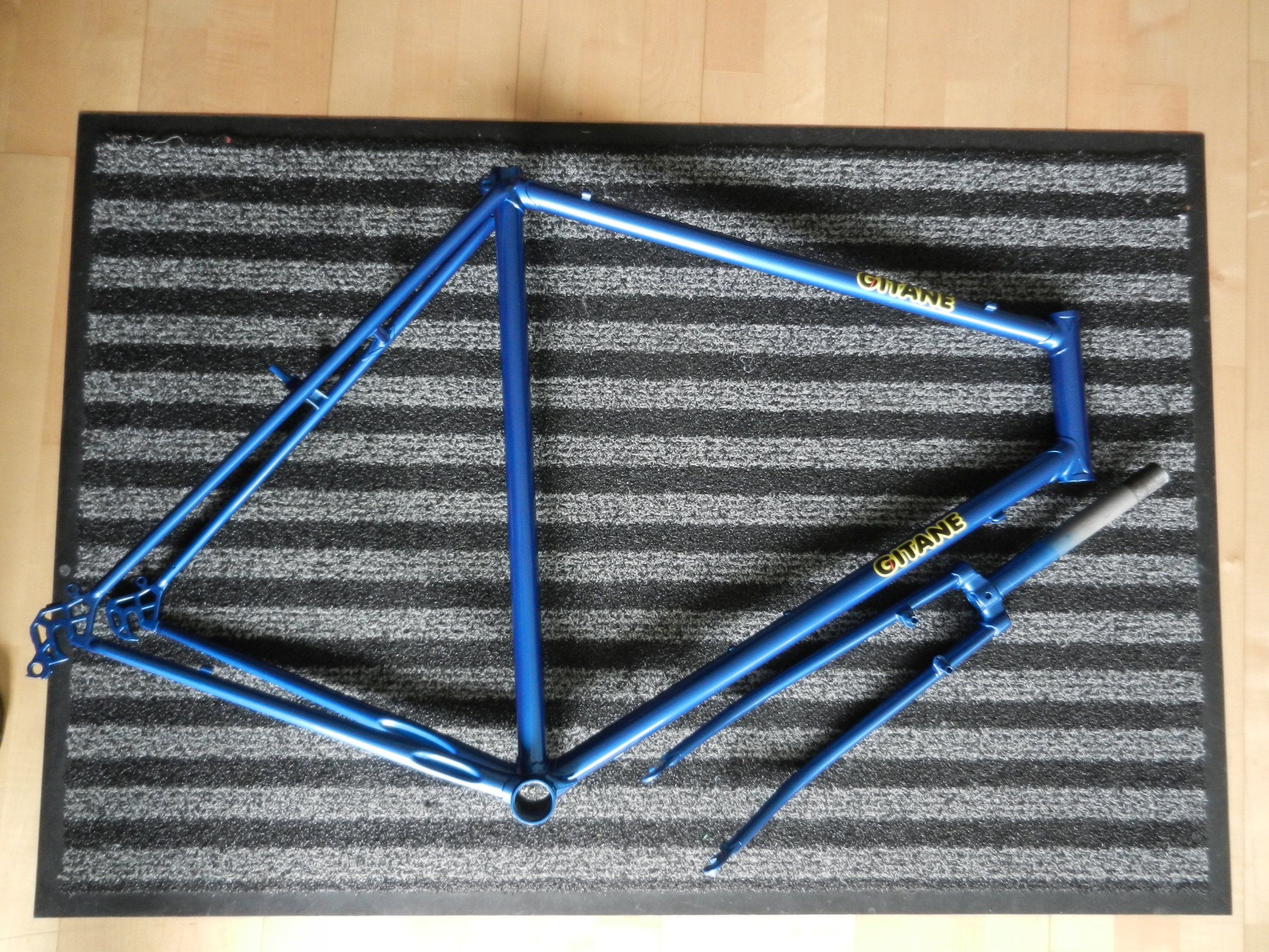

Letzten Donnerstag, die Tage nach dem 1. Mai für einen Kurzurlaub nutzend, konnte ich den lange fertigen Rahmen endlich abholen.

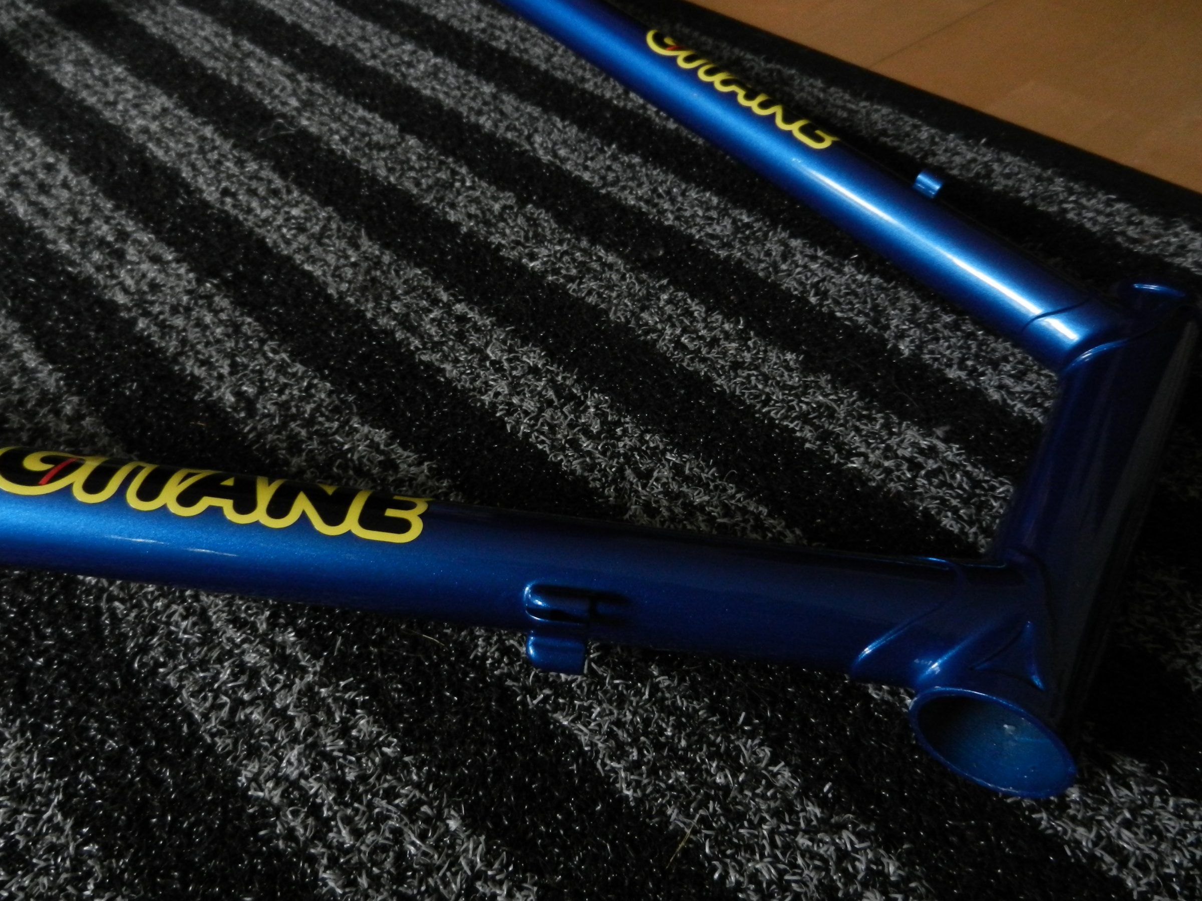

Ich hätte nicht gedacht, dass er das "wie vorher" so genau nehmen sollte und sogar die gleichen Dekore wieder angebracht hat. Ich hatte schon Dekore besorgt im Stile der Mitt-70er (was m.E. bei diesen Ausfallenden richtiger ist).
Aber es gibt an dem Rahmen einige Details, die doch auf ein späteres Baujahr hindeuten.

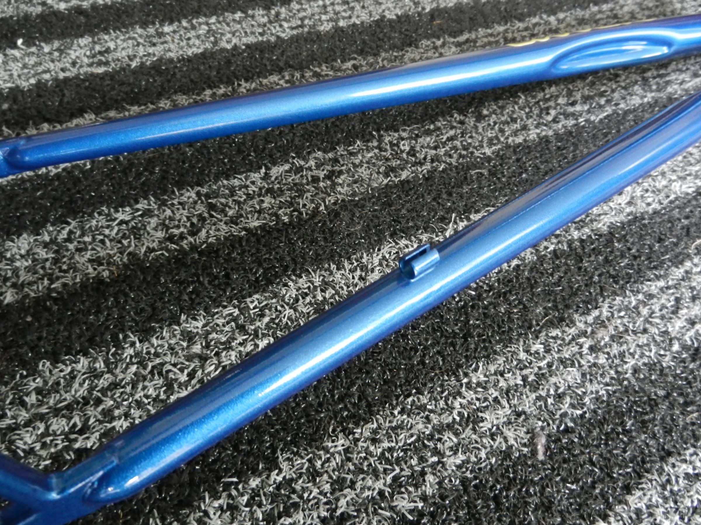

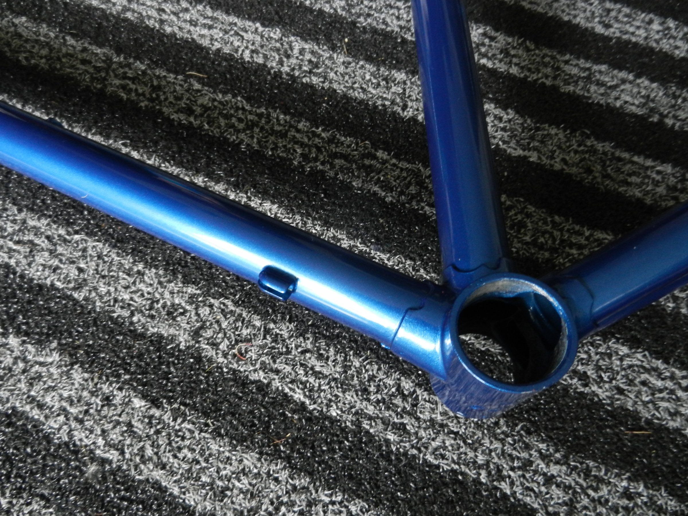

1. überal sind Anlötteile, also Gegenhalter und Zugführungen.
Die könnten zwar auch nachträglich angebracht worden sein (der Rahmen ist ja neu lackiert worden), aber dann hätte das Anschlagblechle für die Schalthebelschelle dran sein müssen. Na, vllt. hat man es auch weggeschliffen.
Außerdem waren Flaschenhaltergewinde eingelötet.
Zeitweise hatte ich gedacht, dass es sich um einen umgearbeiteten Straßenrahmen handeln könnte. Also Cantisockel und Zugführungen nachträglich angebracht und neulackiert und zeitgemäß dekoriert. Zumal eine QFE-Maschine in dieser Ausführung in keinem Katalog zu sehen ist.

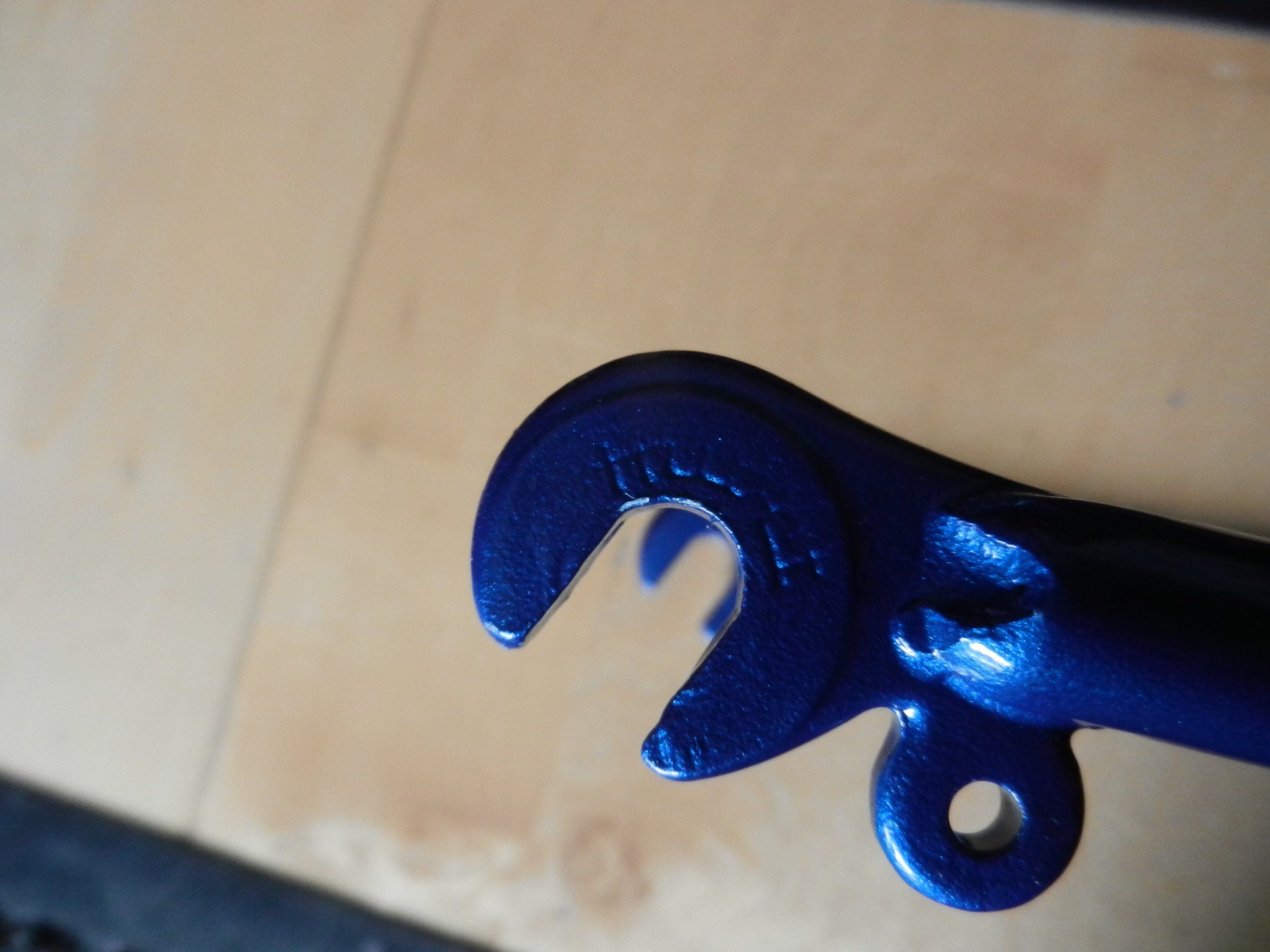

Aber der Bremssteg ist sagt was Anderes:
Das blau ist dunkler als das meiner anderen Gitanes. Aber es hat die gleiche Tiefenwirkung. Da es kein originaler Rahmen mehr ist, ist auch das vermutlich falsche Dekor und die vermutlich falsche Farbe nicht weiter tragisch.

Die Dekore sind unter Lack, die müssen jetzt sowieso bleiben. Ein passendes Steuerrohrdekor werd ich nun noch suchen.

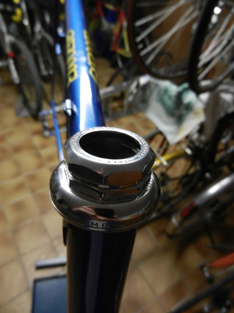

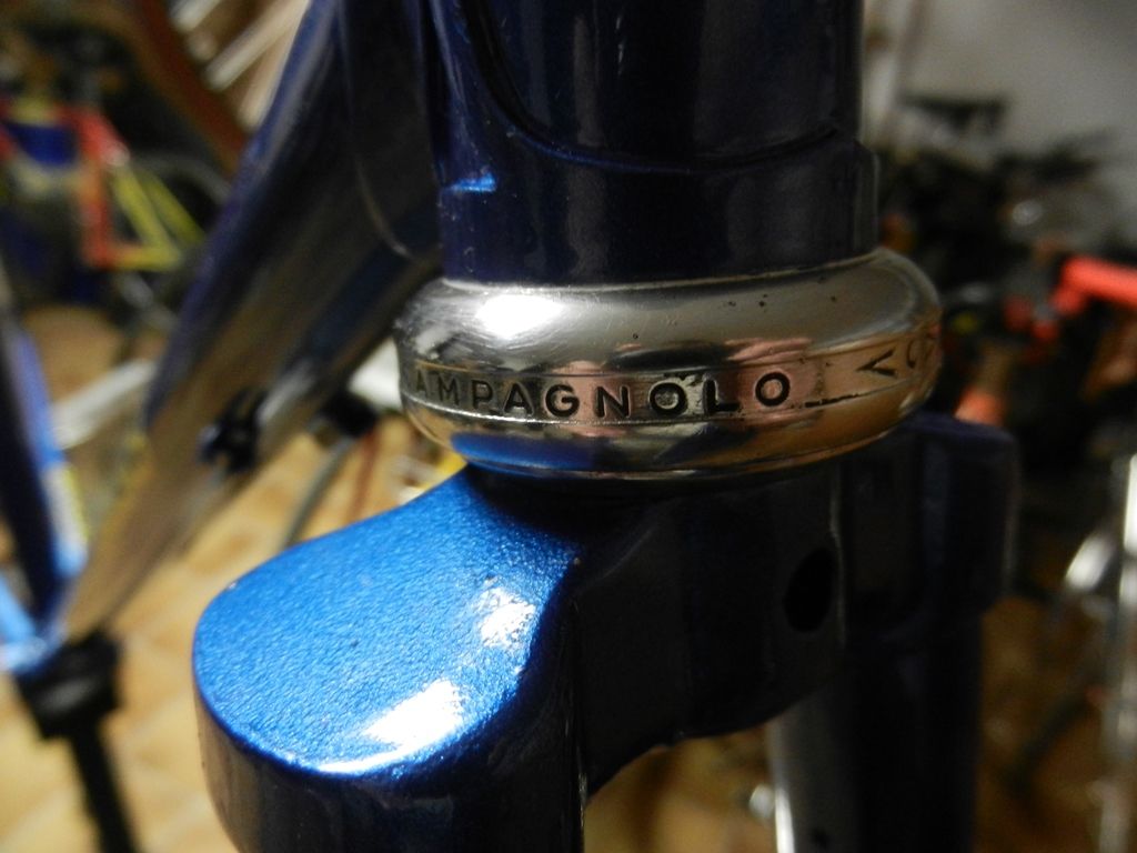

Hoppla, Steuersatz verbaut und vergessen, vorher zu wiegen. So ein Anfängerfehler, nej nej.
Nun ja, Rahmen + Gabel + Steuersatz 3,3 kg. Dass es nicht leicht wird, war mir schon klar.
Wo nun jetzt schon diese Dekore auf dem rahmen sind, möchte ich auch noch das passende Steuersatzdekor dazu. Hat jemand eins, pasend für Jahrgang 1983/84?
Kann ich nicht mehr sagen. Der Steuersatz ist ein FRA, da bin ich davon ausgegangen, dass alles passt. War auch so.
