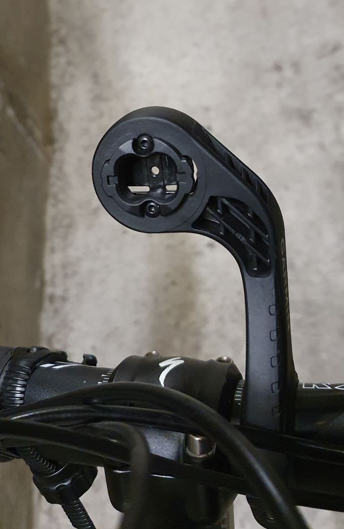

Mach mal bitte ein Bild Deiner Hlaterung von unten. Es gibt gefühlt 100 verschiedene von Garmin. Dann kann man Dir auch direkt mit einem link helfen.
Hier sind ein paar Bilder von meinem Garmin Mount

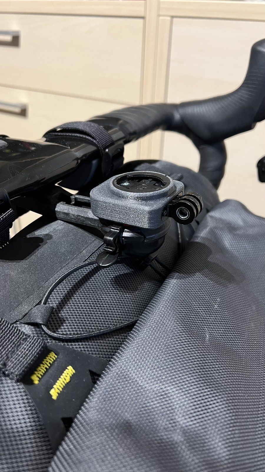

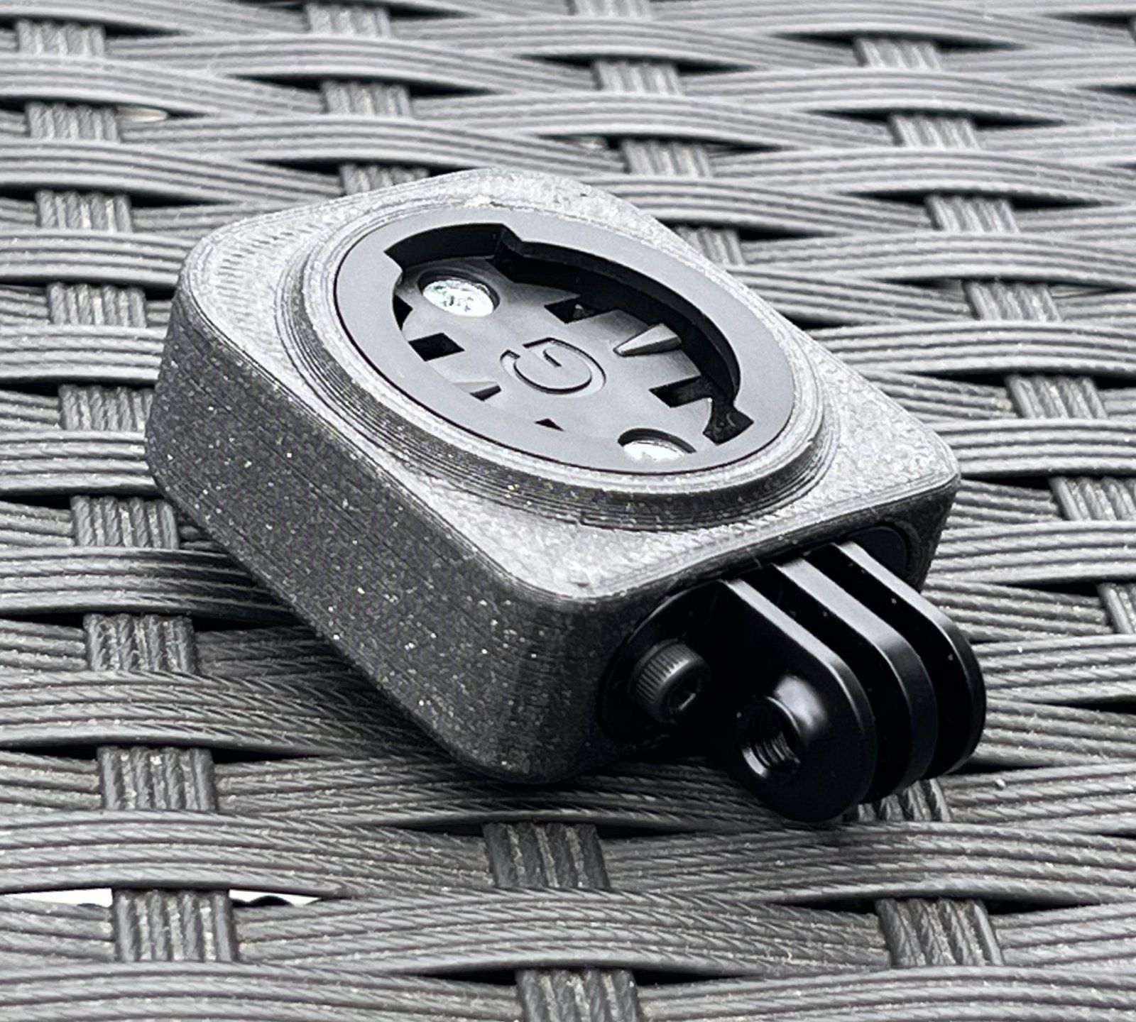

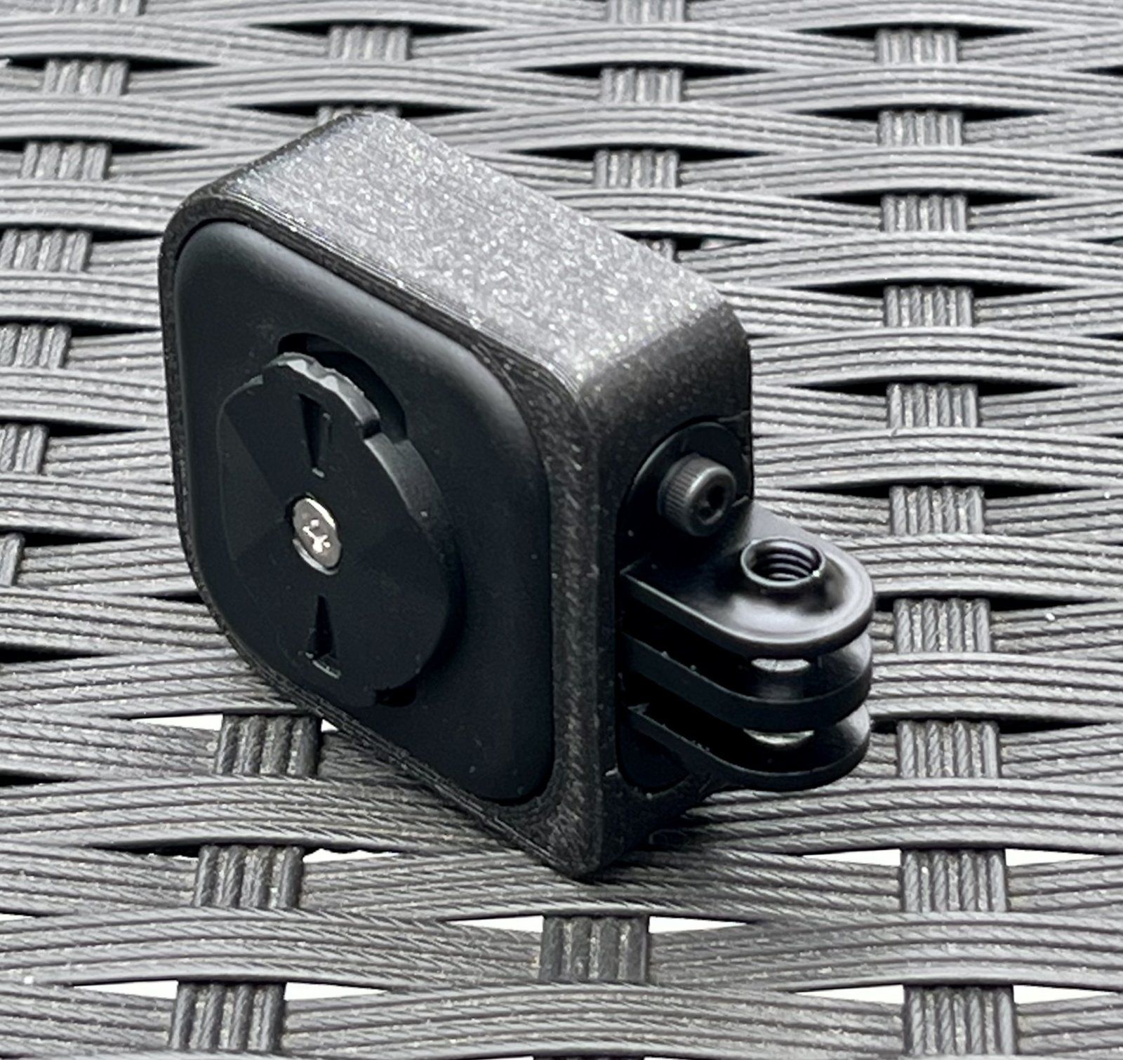

Das habe ich als Lösung für mein Problem entworfen.
Lampe passte nicht unter den Halter wegen Lenkertasche beim Bikepacking:
Wie mache ich die dann fest? Wie bereits beschrieben komme ich von unten nicht an die Gewinde. Muss ich dazu das was unten angeschraubt ist abschrauben? Von unten sieht man nämlich 2 Schrauben (wo ich nicht weiß wofür die genau da sind).

Schraub die 2 Schrauben raus die Du jetzt von unten siehst. Die sind in den Gewindewinsätzen vom oberen Garmin Insert eingeschraubt.
Dann kannst die Abstände der Schraubenlöcher und Durchmesser der Einsätze ausmessen und entsprechend neue bestellen.
die 2 schwarzen Schrauben rausschrauben
