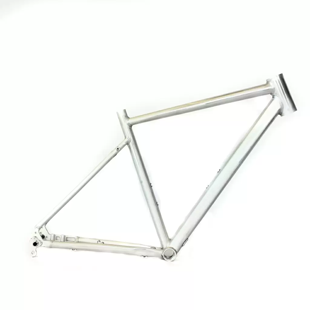

Ich baue gerade ein neues Schlechtwetter- und Nichtpflegerad auf. Zwar genau am komplett anderen Ende der Rahmengrößenscala, aber da ich generell sehr lang nach günstigen Rahmensets gesucht habe, und nichts Befriedigendes für ganz kleines Geld gefunden habe, wird es ein Experiment aus vielen super günstigen Basisteilen und vorhandenen (Unfall)Resten (zzgl. neuer AXS 😁 ).
Dieser Rahmen in Gr. M war auch gedankliche Basis für ein "mitwachsendes" Projekt für einen z.Zt. 155 - 160 cm großen Jungen, was mittels Anbauteile (sehr kurzer bis recht langer Vorbau; Lenker mit minimalem bis ggf. großem Reach) locker bis 175 cm adaptierbar ist.
In XS oder S wäre der für deine beiden Jungs passend; perspektivisch eine zumindest mal überlegenswerte Option.
Rahmen oder Rahmenset:
https://www.ridewill.com/p/de/ridew...-mm-scheibe-flache-montage-rohgroe-x/1491487/
https://www.ridewill.com/p/de/ridew...lcarbon-acr-gabel-steuersatz-groe-xs/1491580/

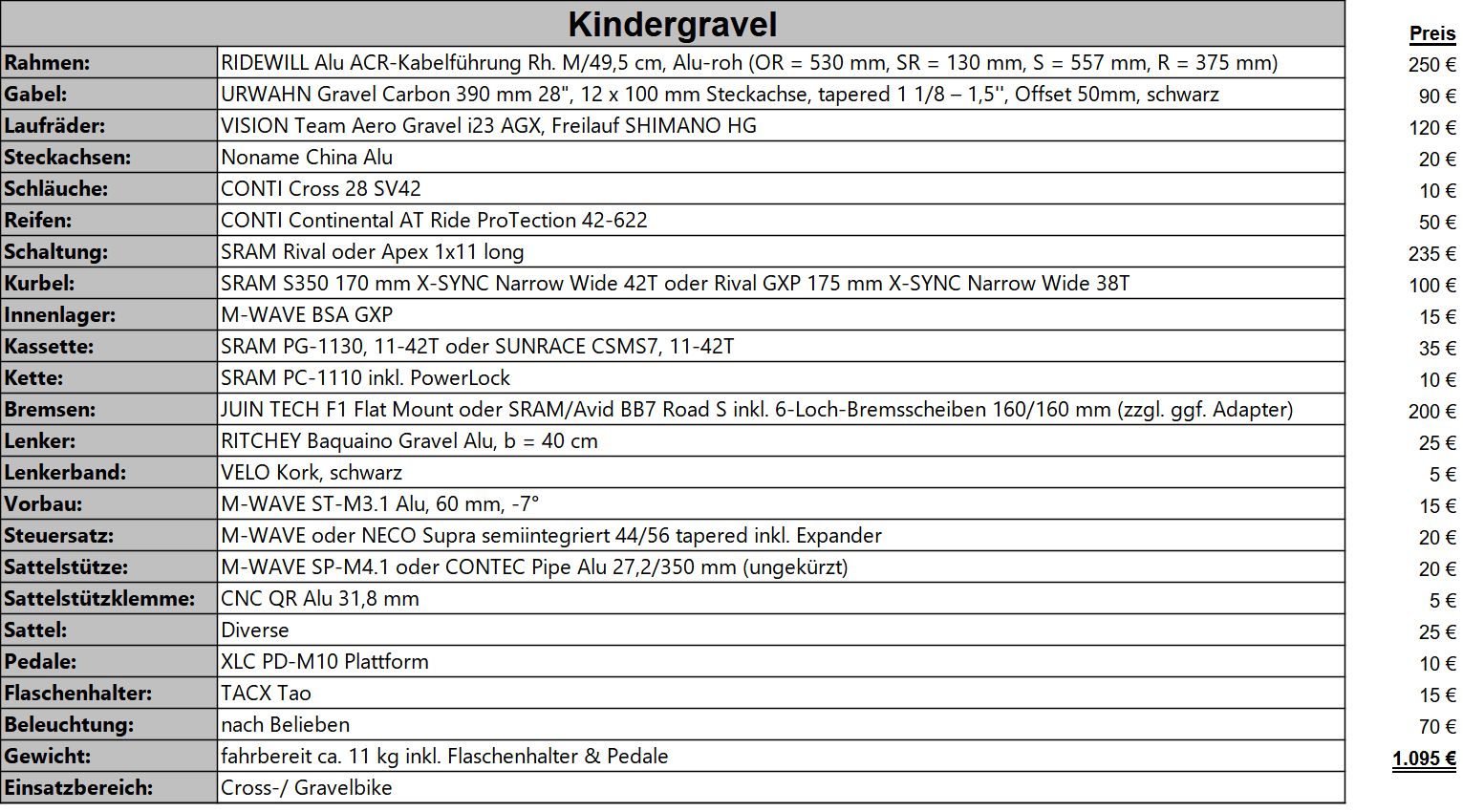

Je Aufbauansatz sind in dieser Ausstattung 1000 - 1200 Euro realistisch. Das war - noch für eine etwas abweichende Ausstattung - meine Kalkulation (mit o.g. Kurbel würde ich für leicht welliges Gelände mit 32 oder 34 x 11-32 und kurzem Schaltwerk aufbauen):
