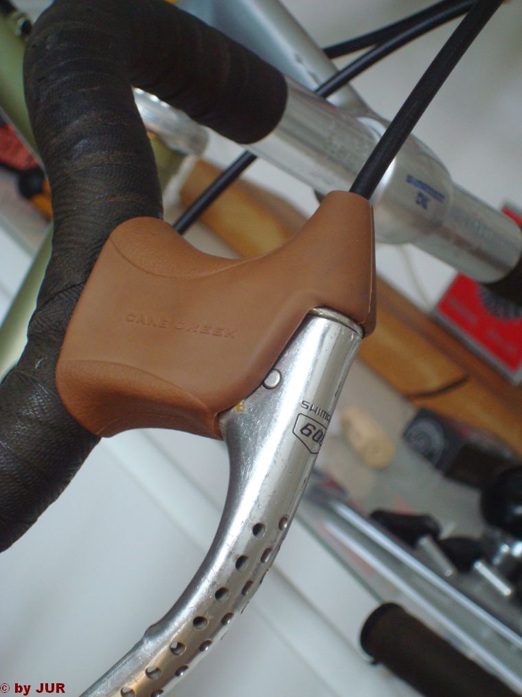

Bremshebel BL6208 foto aus dem www
Ich habe gelesen, dass die klassischen Bremshebel alle recht identisch geformt waren und deshalb auch die Griffgummis ziemlich ähnlich waren. Gibt es da noch irgendwo rote, weisse oder braune nachzukaufen ?

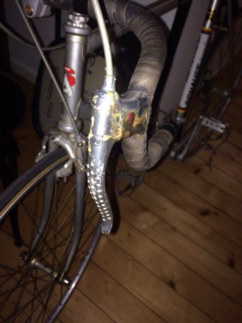

Hallo zusammen,
ich habe mir heute ein Schauff Rennrad gekauft und ist zugleich mein erstes Rennrad. Bin also kompletter Neuling auf diesem Gebiet.
Ich würde das Rad gerne nach und nach ein bisschen aufwerten. Anfangen will ich mit Lenkerband und den Griffgummis. Kann mir von euch jemand sagen, ob die Griffgummis aus folgendem Link die richtigen sind zu meinem Bremshebeln (siehe angehängtes Bild), bzw. mir sagen, welche die richtigen wären.
http://www.tomsbikecorner.de/Shimano-BL-R600-Griffgummi-Paar/12927.html
Vielen Dank schonmal für die Bemühungen :)
Grüße
Kevin
Nein, wie du siehst, braucht der alte 600er Hebel, Gummis mit nem Loch oben, wo die Zughülle durch kann. Esd gibt nur noch selten NOS in der Bucht oder alternate Gummis von DiaCompe usw.
Wow, mit solch schnellen Antworten habe ich nicht gerechnet.
Danke, dass ihr mich davor bewahrt habt, das Falsche zu kaufen.
Bin mir noch nicht sicher, ob ich bei Schwarz bleibe oder auf Braun umsteige. Wenn es Braun wird, werde ich wohl die DiaCompe nehmen, da das besser passt.
