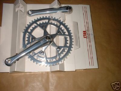

kann mir vieleicht jemand sagen welcher heutigen Gruppe die Campagnolo Triomphe entspricht?
Sie sieht so aus:

Klick mal in meiner Signatur auf das Giant. Da habe ich auch eine Triomphe Kurbel und Victory SW/Umwerfer dran.
Ich meine mich erinnern zu können, dass sie so im Bereich der heutigen Veloce stand. Ist aber viel stylischer als die heutigen Schaltungen. :)
Übrigens ist das eigentlich sogar eine Compactkurbel wenn du mal den Lochkreis misst.
Vielen Dank,
ich hatte teilweise Infos gefunden, wo die Triomphe mit der Chorus verglichen wurde, aber da das Händler waren, war ich mir da nicht so sicher...
Ich kann den Lochkreis gerade noch nicht messen - die Kurbel ist noch nicht bei mir ;) aber freue mich schon drauf...
Grüße
Anton-Ritter
Die Triomphe und Victory Kurbeln sind optisch identisch, unterscheiden sich nur darin, dass die Victory einen integrierten Kurbelabzieher hat.
