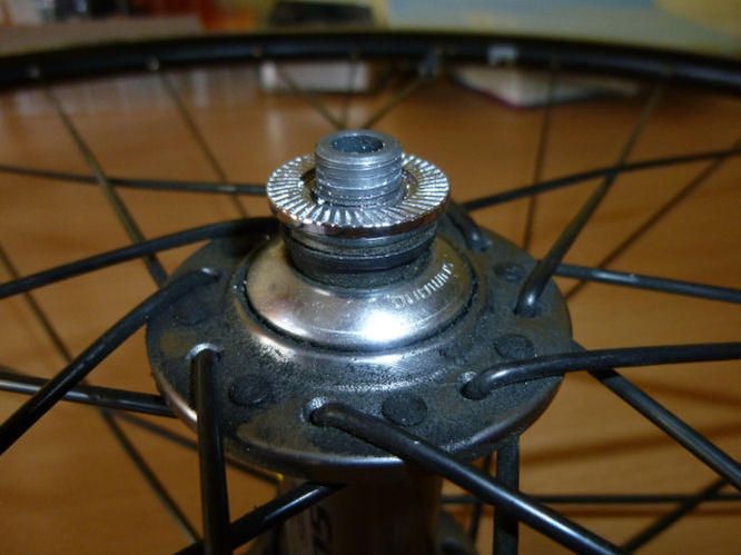

Damit ich mir ne grobe Vorstelung machen kann ,wollt ich aber Fragen, was ihr unter der "Auflagefläche der Kontermuttern" genau versteht. Nicht das ich nacher was falsches zusammenbaue...:D Habe daher mal das Foto hier gemacht, dann gehts leichter zu erklären;)

AW: Gute Zentrierlehre/Mittigkeitslehre ........
Hi Panchon, nichts gegen gutes Werkzeug, um Chryslers Frage hier gleich mit zu beantworten (bzw. was bei meiner Dachlatte noch als Upgrade aussteht :D)
Für die Messpräzision ist entscheidend (siehe Panchons Erklärung) daß die Lehre auf die Fläche misst, die an der Gabel seitlich ansteht (also auf deinem Bild die zweite "breite" Stufe).
Für gutes/schnelles Handling ist entscheidend, daß die Messauflage hier dran kann, ohne daß der Schnellspanner entfernt werden muss. Also z.b. eine Winkellasche.
Letzteres wird uninteressant, in dem Moment, wo Dein Ständer massiv genug ist, um ohne Schnellspanner zu zentrieren (was beim ParkTool der Fall ist).
Mein Billigständer braucht den Spanner, sonst ist das ganze zu wackelig, aber ich mach ja nicht viel, da ist das zu verschmerzen.
also zur Sicherheit nochmal: Du meinst das silberne Dingens:D mit den Riffeln;)
Genau. Schlecht wäre, wenn die Lehre einen Dorn hätte, der stattdessen an der Hohlachse anliegt. Selbstverständlich ist natürlich auch hilfreich, wenn das Werkzeug - egal, ob selbstgebastelt oder gekauft - massiv und eben nicht wackelig und damit ungenau ist.
