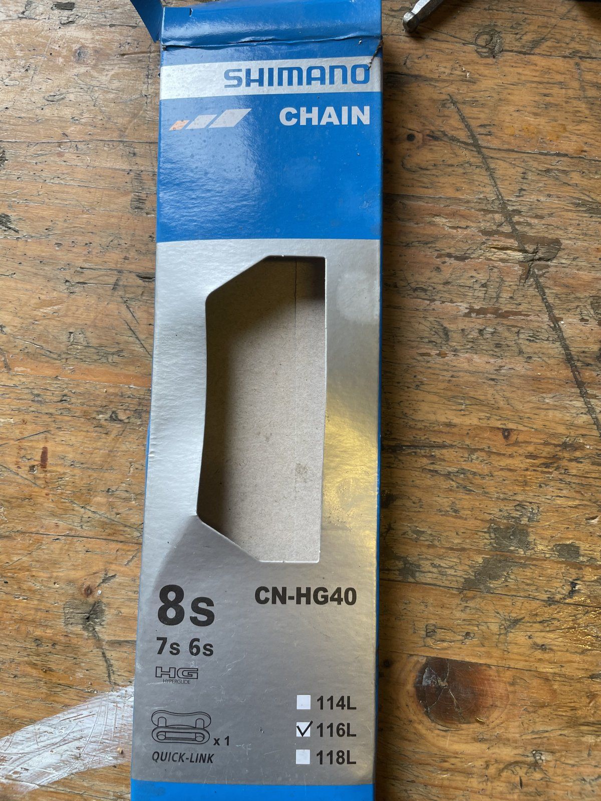

Haben die CN-HG40 Ketten von Shimano sich geändert?
  • Ersteller Ersteller Gelöschtes Mitglied 102350
G
Vorne ein Blatt
Hinten 8fach
Dazwischen ne Kette
Die läuft durch RD-5600
Alles Shimano
Ok, das Blatt ist Stronglight
Daumies von Sunrace
Alles ist runter
Alles kommt neu
Es rattert und hüpft
Es ist laut
Lässt sich nicht einstell‘n
Es lief doch wie geschmiert
Muss sich noch einlaufen, sich gewöhnen
Ich bau den alten Scheiss glatt wieder an
Never change a running system
Eine Ostergeschichte

Der Übeltäter ist gefunden:
Ich schrieb in einem anderen Thread, ich hätte das Gefühl, Shimano hat was an den Ketten verändert.
Die Shimano hat außen 7,25mm, die Wippermann 6,74mm.
Kein Wunder dass es nicht läuft.
Sagen die Meisten, bevor sie dann doch sicherheitshalber nachschauen ;-)
Das Ganze macht eben viel weniger Geräusche/Widerstand als man erwarten würde, darum hält man es erstmal für nicht möglich (vom Schrauberstolz garnicht zu sprechen...)

Gar nicht so abwägig, wenn man bedenkt, dass du ne 8s Kette mit einem 10s Schaltwerk kombinieren willst.
Vielleicht solltest du das Rad lieber einem Fachmann in einem Radladen überlassen….
Das ist jahrelang gut gelaufen, erst mit der neuen Shimano-Kette gab es Probleme.
Jetzt läuft ne Connex 808 und es läuft wieder.
