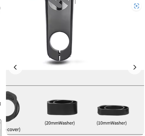

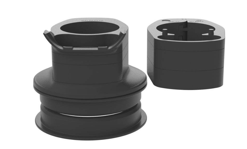

Mir scheint, ich bin fündig geworden:
Bei DEDA gibts den "S-DCR" Cover kit. Die "Superbox" Version sieht von der spacer-form her dem Toseek-Lenker recht ähnlich.
Bilder vom Toseek:
