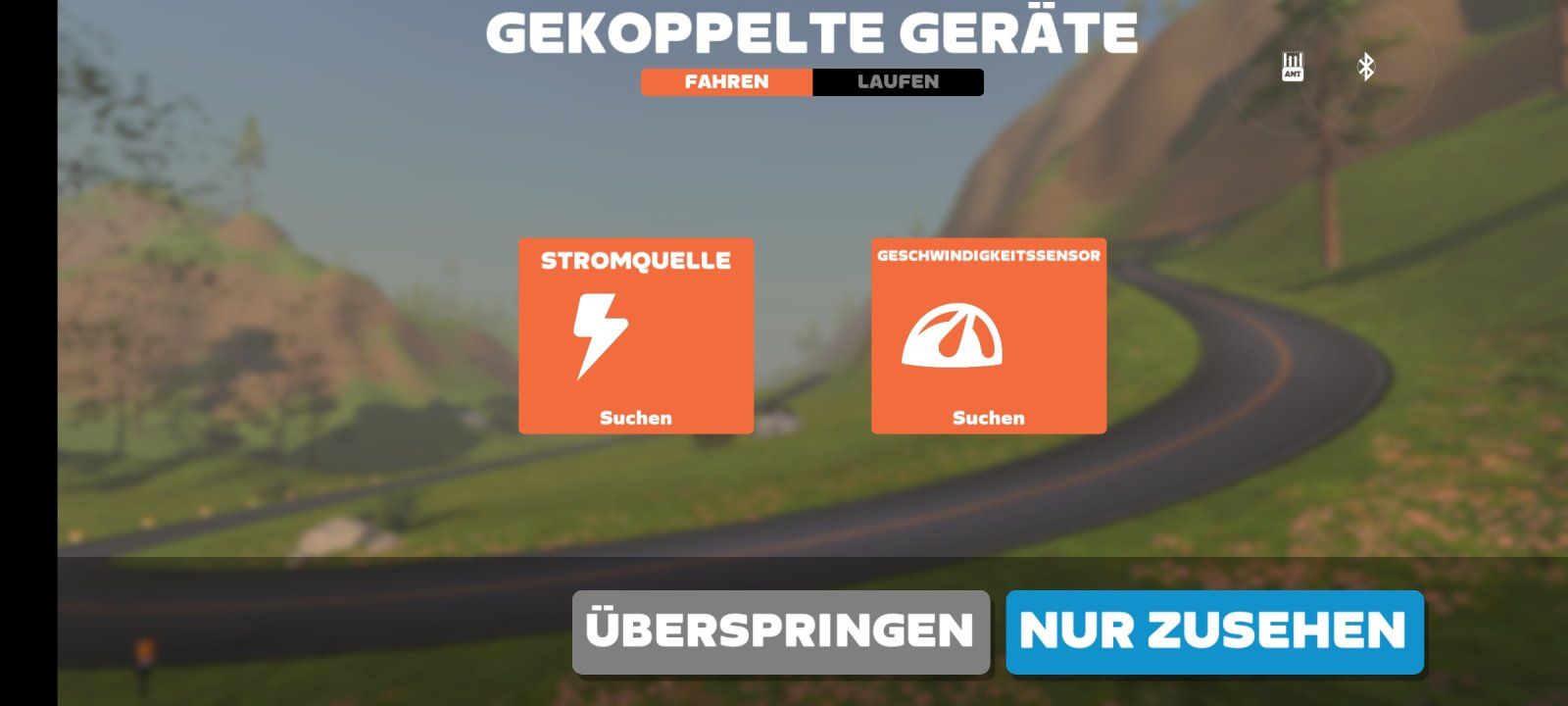

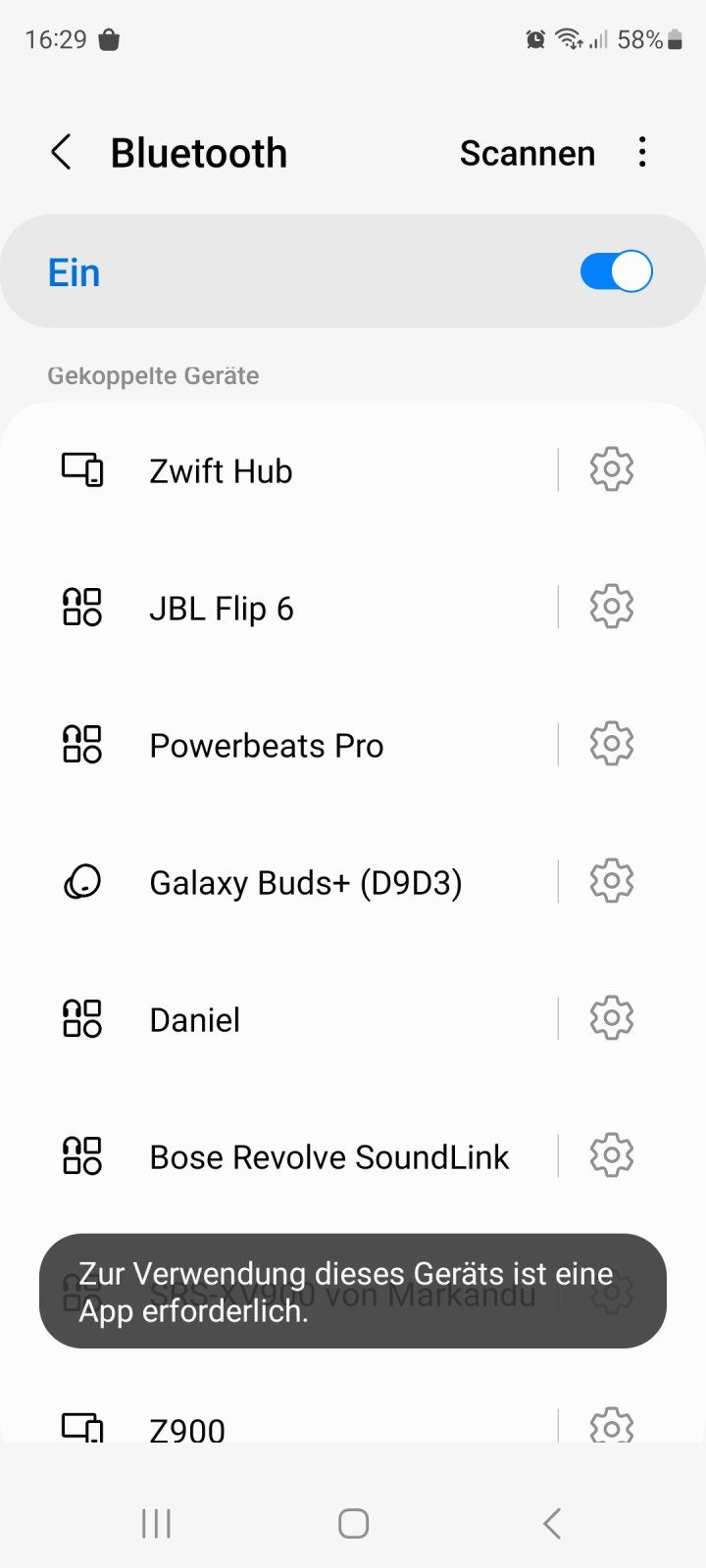

Ich habe ein Samsung Galaxy S20 FE. Ich habe sowohl die Zwift als auch Zwift Companion App installiert. Wenn ich die Zwift App starte versucht er über BT und ANT das Gerät zu finden. In der BT Suche des Handys erscheint auch der ZWIFT HUB. Wenn ich diesen anklicke, kommt auf dem Smartphone aber immer die Meldung "Für diese Anwendung ist eine App erforderlich". Ich verstehe nicht was das Problem ist. In der Zwift App sucht er nur die ganze Zeit.

Schon gemacht. Ich kann das Gerät ja koppeln und entkoppeln. Aber wenn ich drauf klicke, kommt eben immer diese Meldung. Die Koppelung scheint zu gehen aber es kann keine Verbindung aufgebaut werden.
Problem gelöst. Man darf nur BT auf dem Smartphone aktivieren aber nicht über das Handy koppeln. Man muss in der App auf Stromquelle klicken, dann findet er es. Man darf es vorher nicht manuell koppeln.
