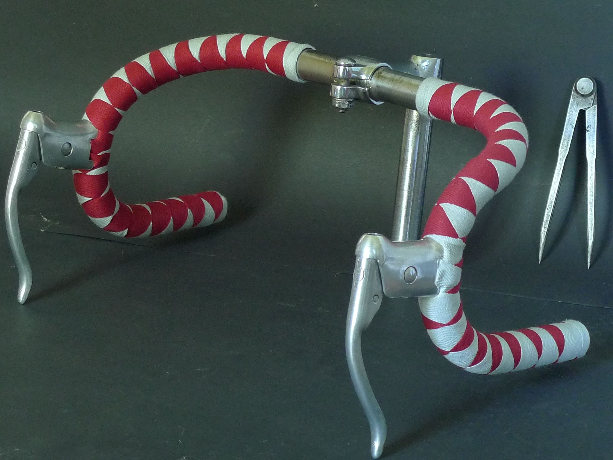

Tolle Sache! Das Wickeln macht Spaß. Ich habe diese Anleitung benutzt:
Ist ganz erträglich geworden... muß aber dazu sagen, ich habe einfarbig gewickelt :rolleyes:
Ich habe auch das Video als Anleitung genommen.
Schwierig finde ich immer noch die Biegungen. V.a. wenn es um die Symmetrie zwischen den beiden Seiten geht. Es hat so halbwegs funktioniert. Übung macht den Meister.

hier der einfarbige Harleyqin... nennen wir ihn Diamant- oder Rautenwrap ;) Eine unschöne Stelle mitten in der Biegung hat es, das wollte ich euch natürlich nicht vorenthalten :rolleyes:
Ich würde es wieder tun... aber wohl auch wieder einfarbig. ist ein schönes Detail.

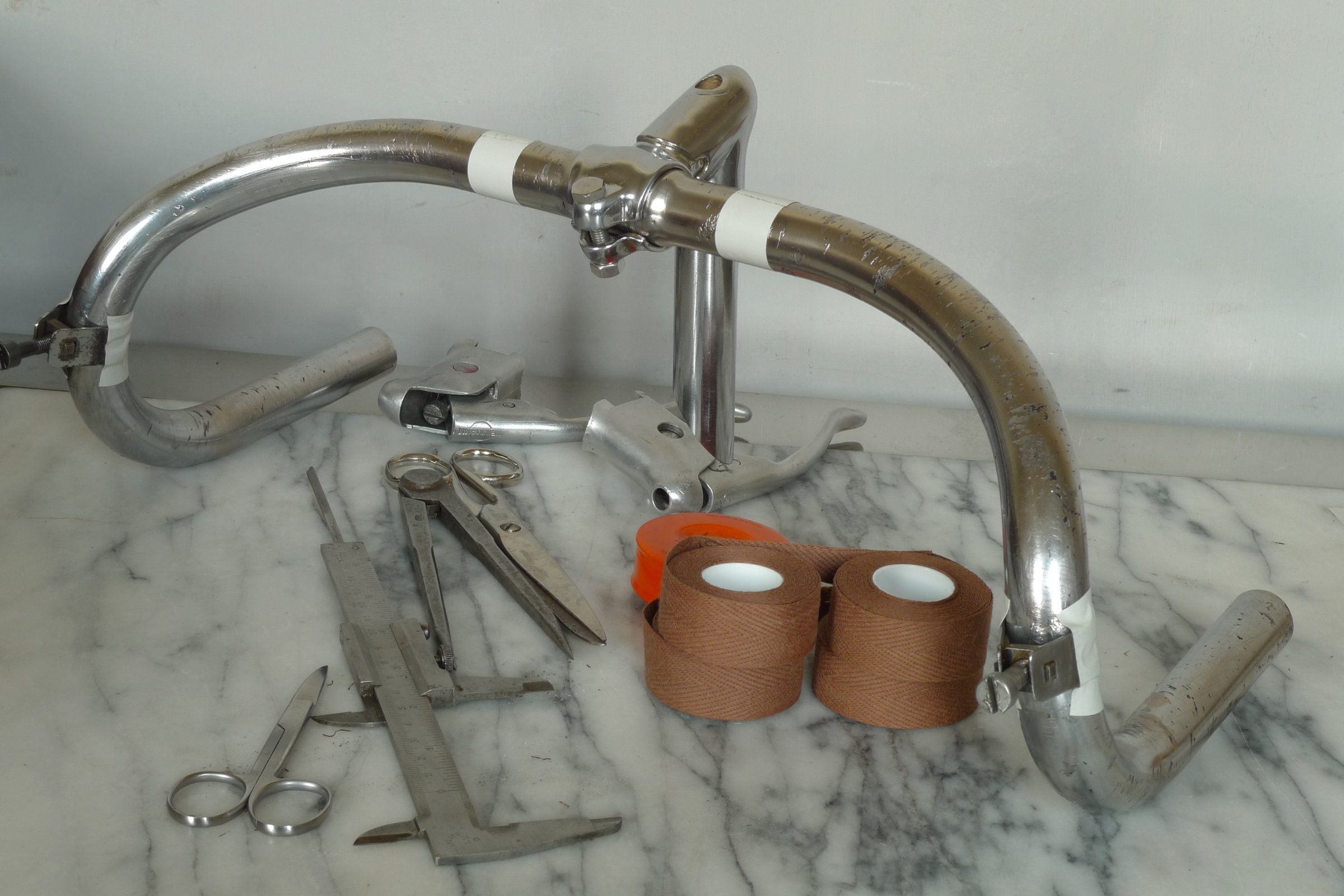

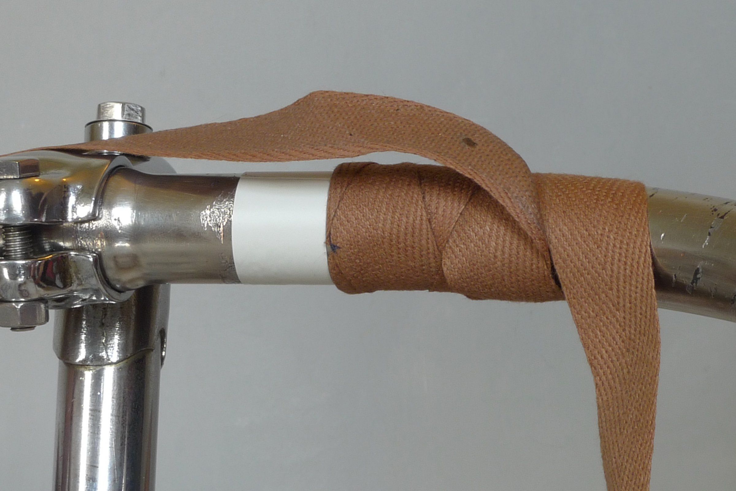

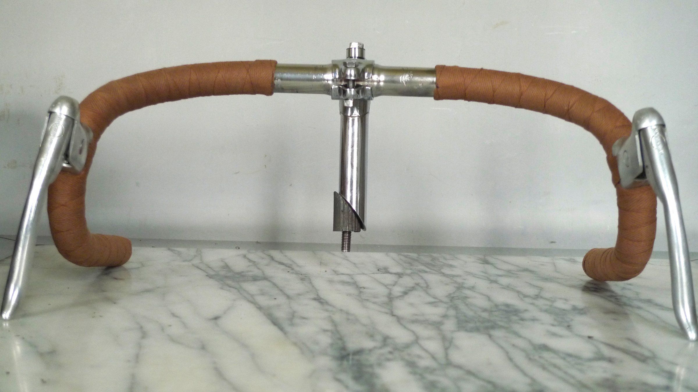

FÜR mein aktuelles Projekt habe ich mich für einfarbig-braun entschieden. Für den Einstieg auch deshalb von Vorteil weil es dabei nicht so sehr auf exakte Spiegelbildlichkeit ankommt.

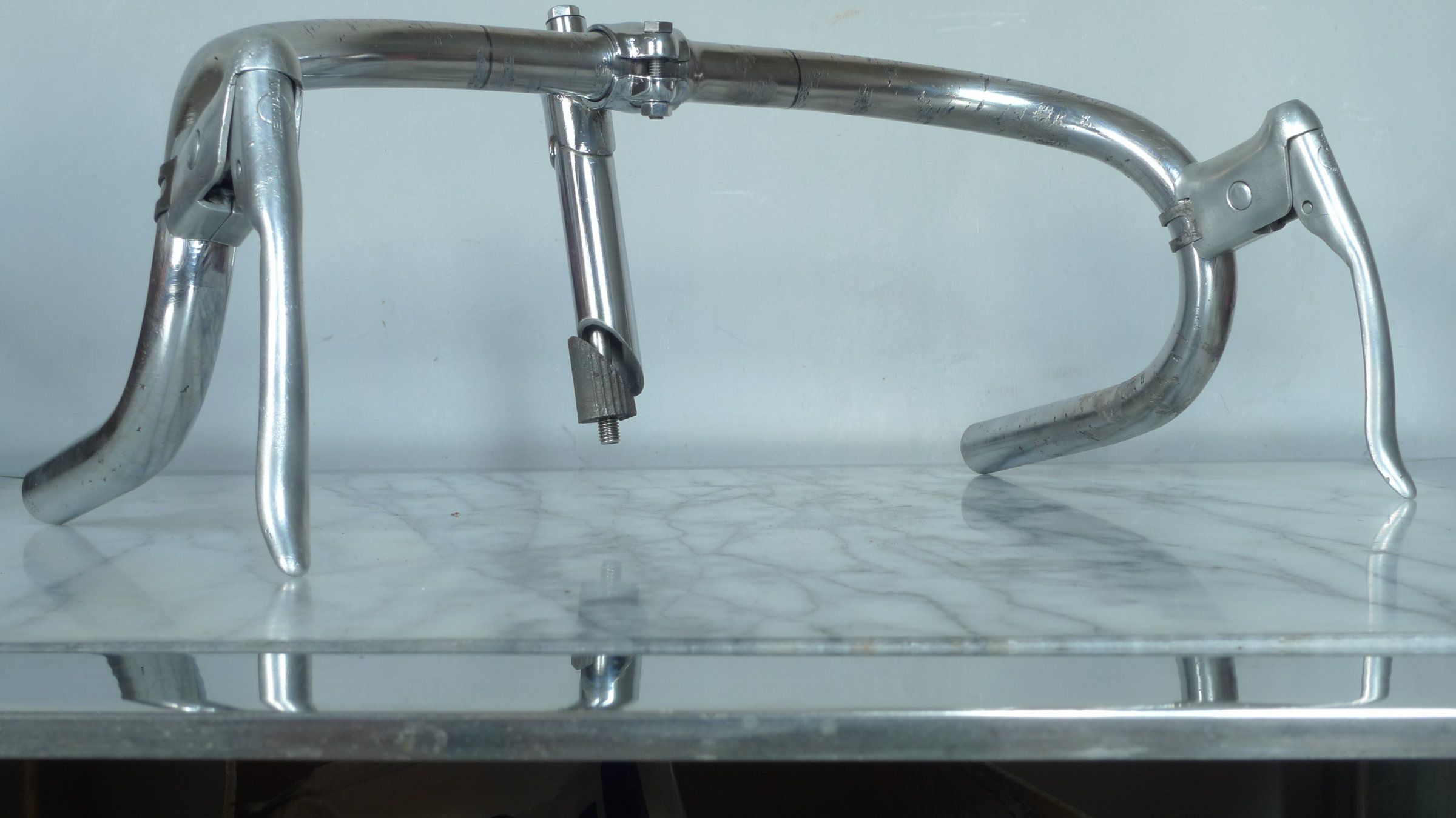

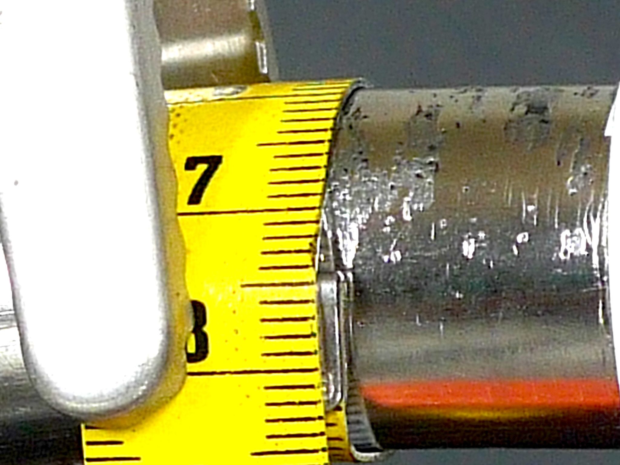

UM die Bremsgriffe auf gleicher Höhe zu haben stelle ich den Lenker auf eine gerade Fläche. Wenn er auf »vier Füßen« steht stimmst .

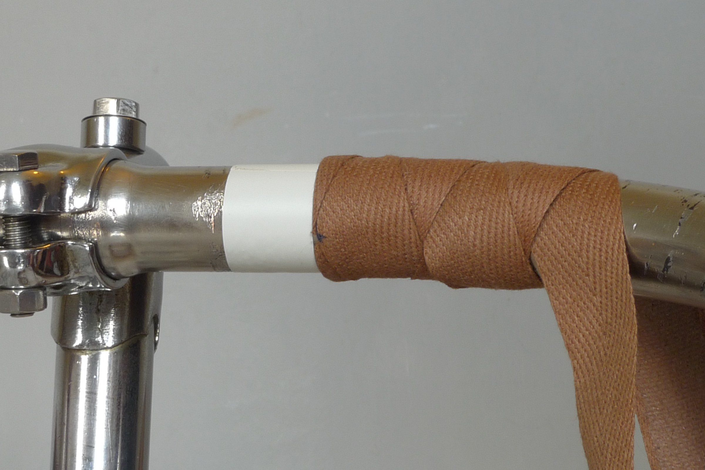

DANN fixiere ich die Schellen sehr stabil .Tesafilm tuts da nicht. Da man beim Wickeln den Lenker permanent in alle Richtungen dreht passiert es schnell dass diese verrutschen .
Als ungewickelten Bereich habe ich 4cm vom Cinelli Campione del Mondo übernommen

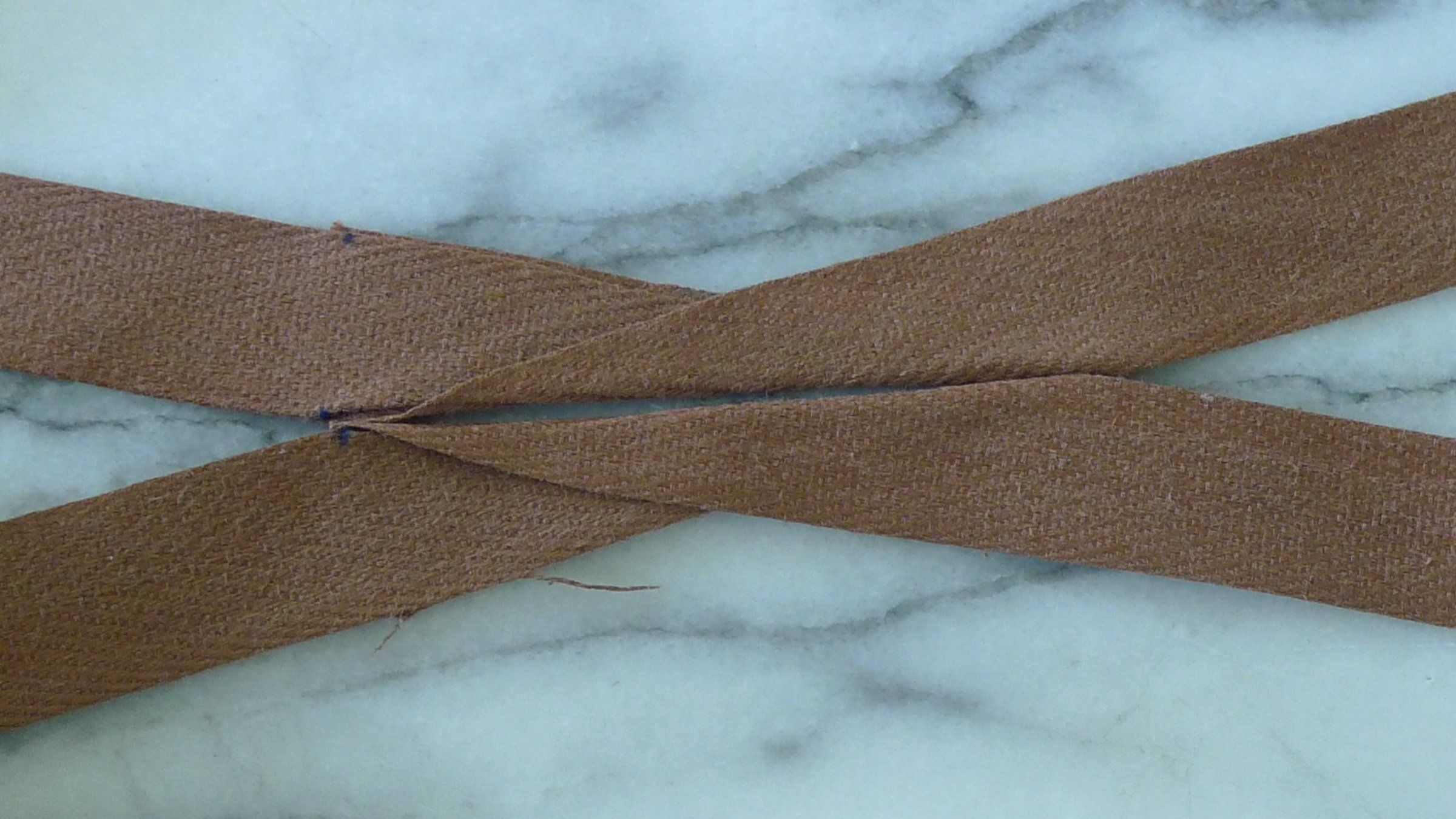

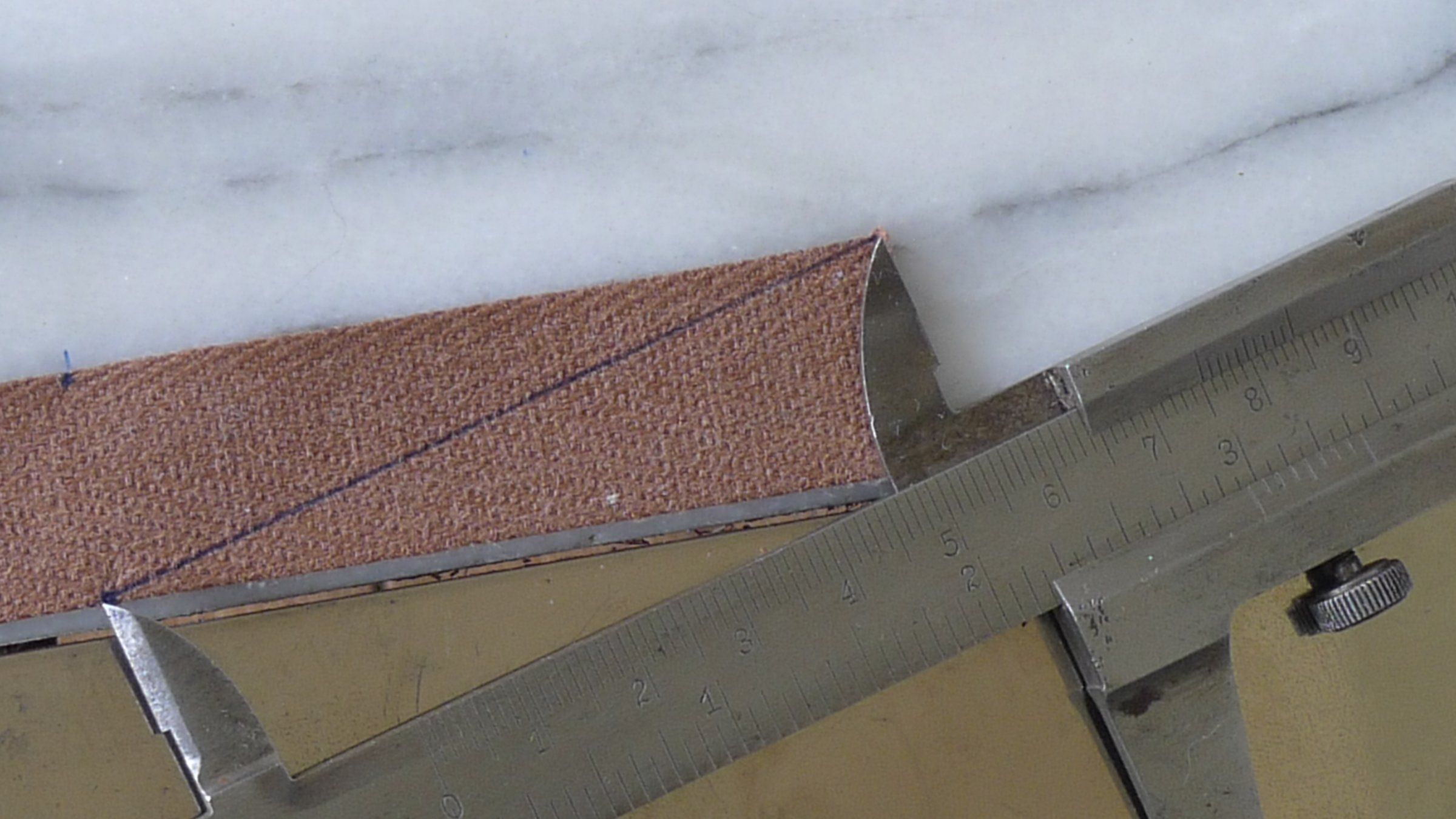

Den Lenkerumfang übertrage in einer Diagonale auf Band 1…
…falte dieses und verbinde es, Klebseite auf Klebseite, mit Band 2. Den überstehenden Wimpel schneide ich ab und falte Band 2 an der Linie entlang. Dadurch entsteht ein Schlips dessen gerade Seite genau einer Wicklung entspricht .
Für die andere Lenkerhälfte mache ich das Gleiche spiegelbildlich
OT: Was für ein Lenker ist das? Gibt's noch irgendwo mehr Bilder des Rades außer denen, die Du gestern in dem Campa Rabeneick Faden gepostet hast? Mir gefällt das Rad sehr gut und würde gern mehr davon sehen / erfahren

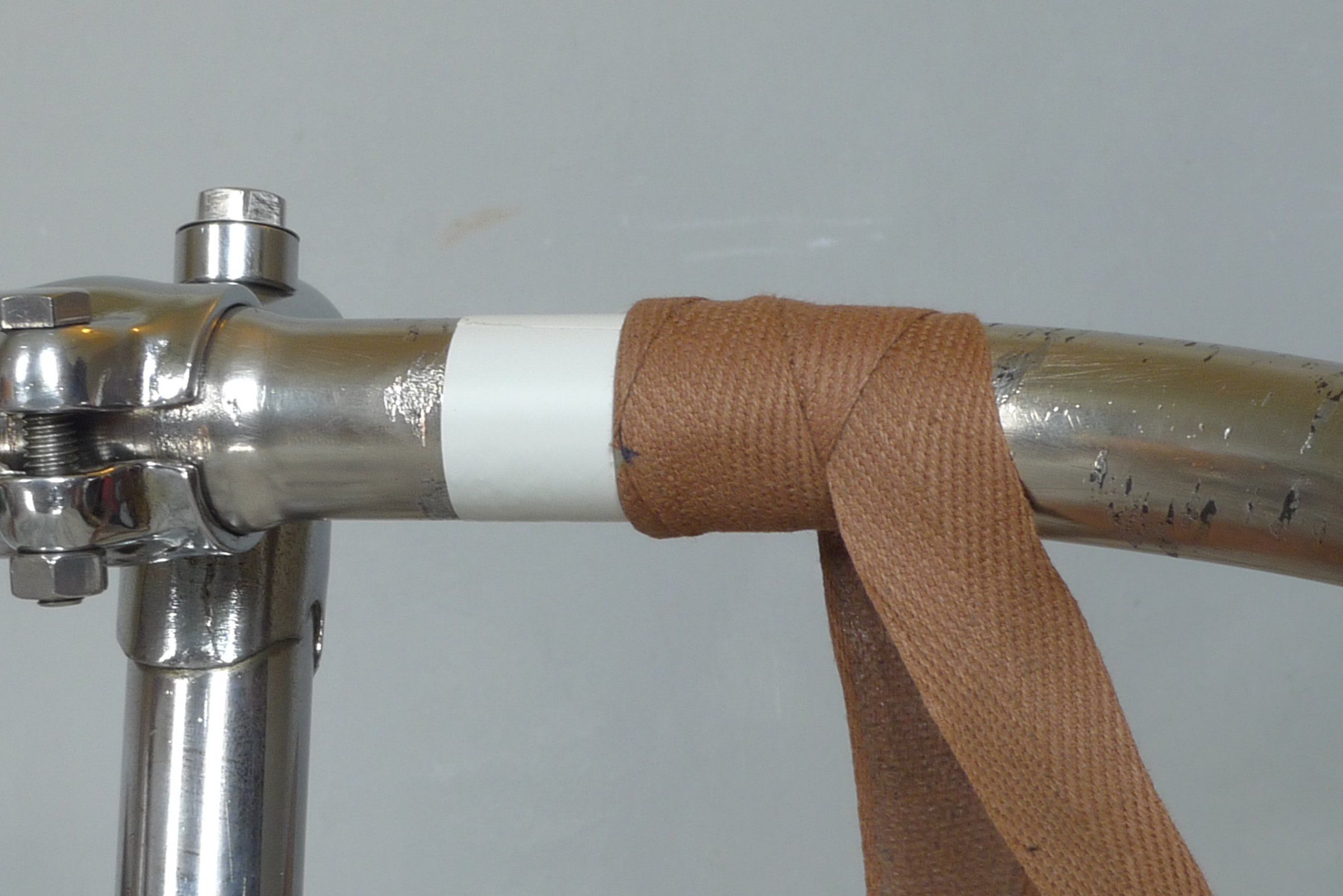

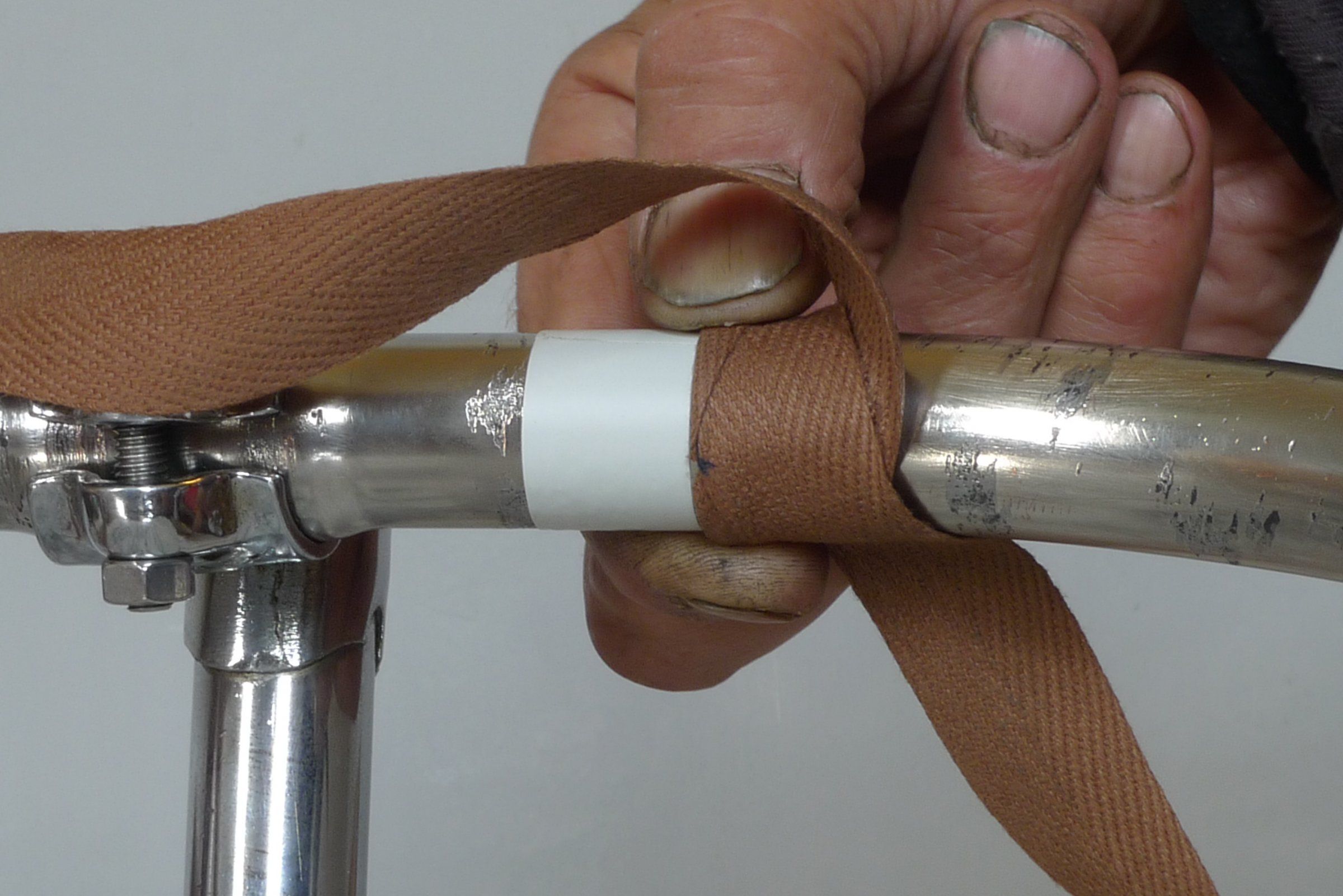

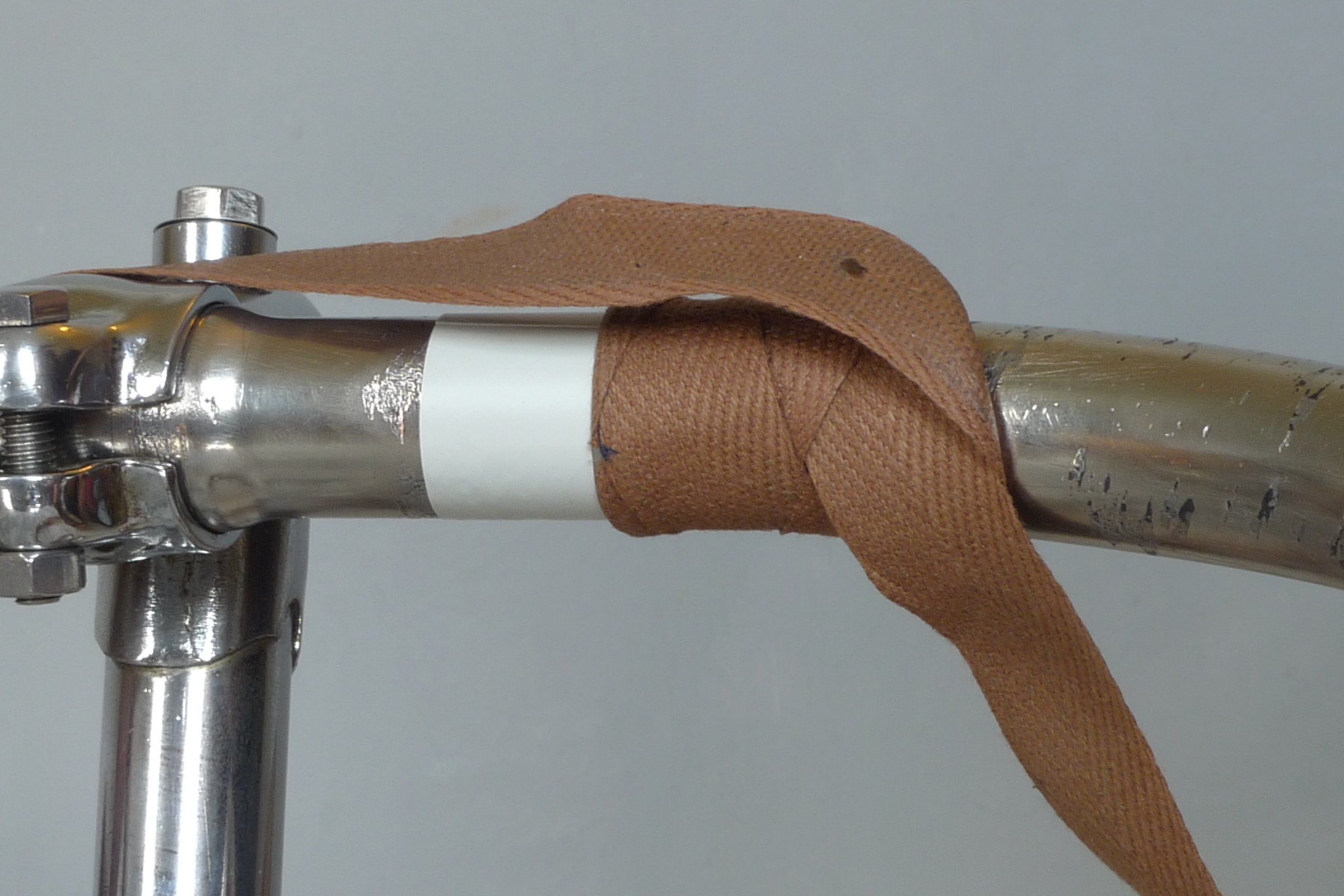

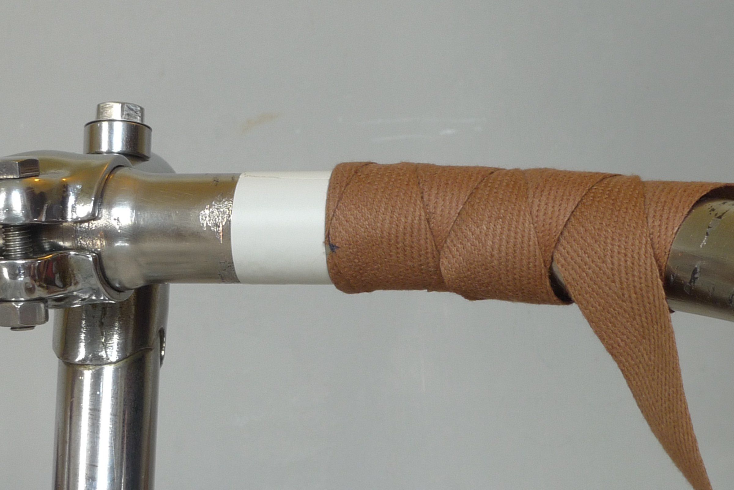

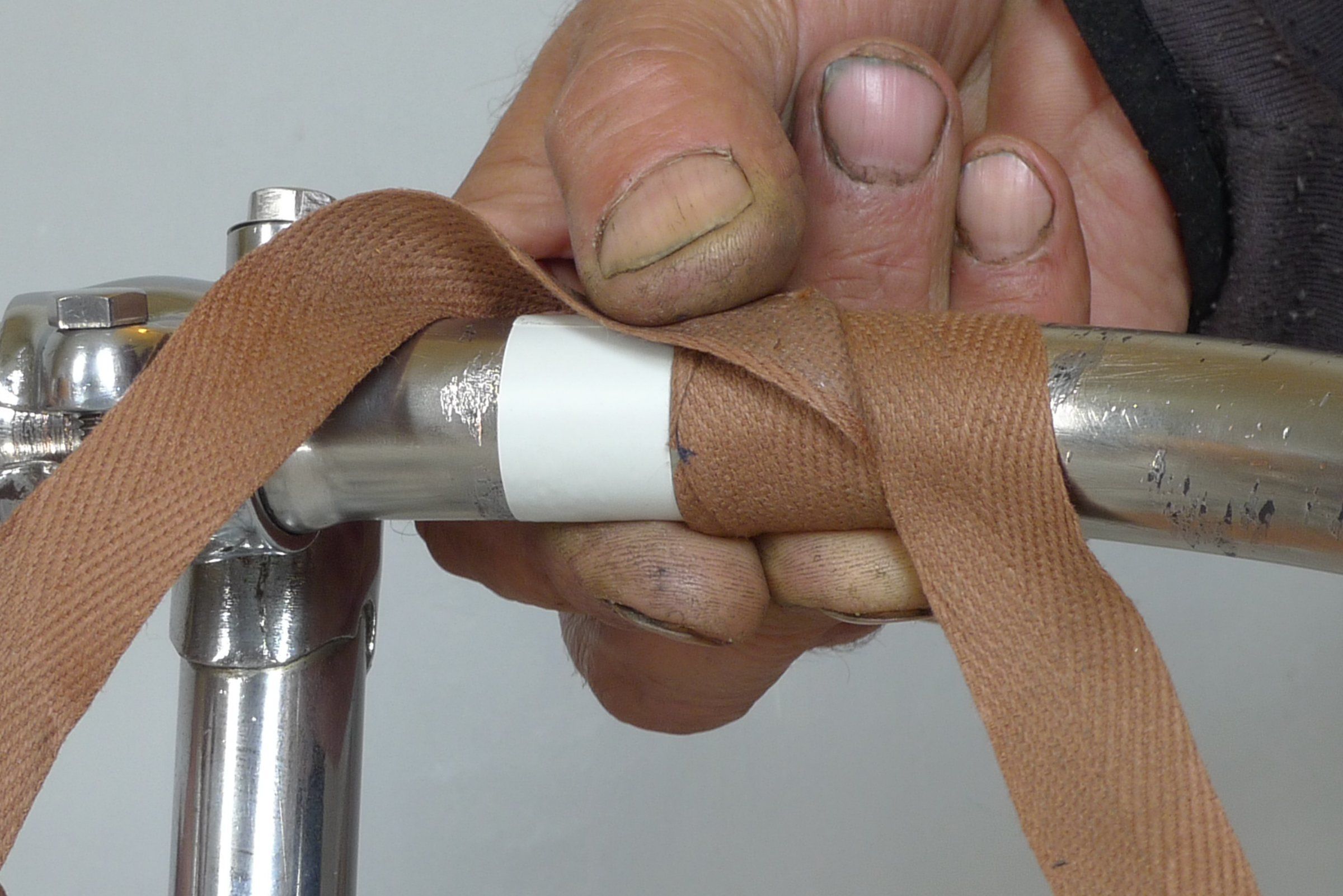

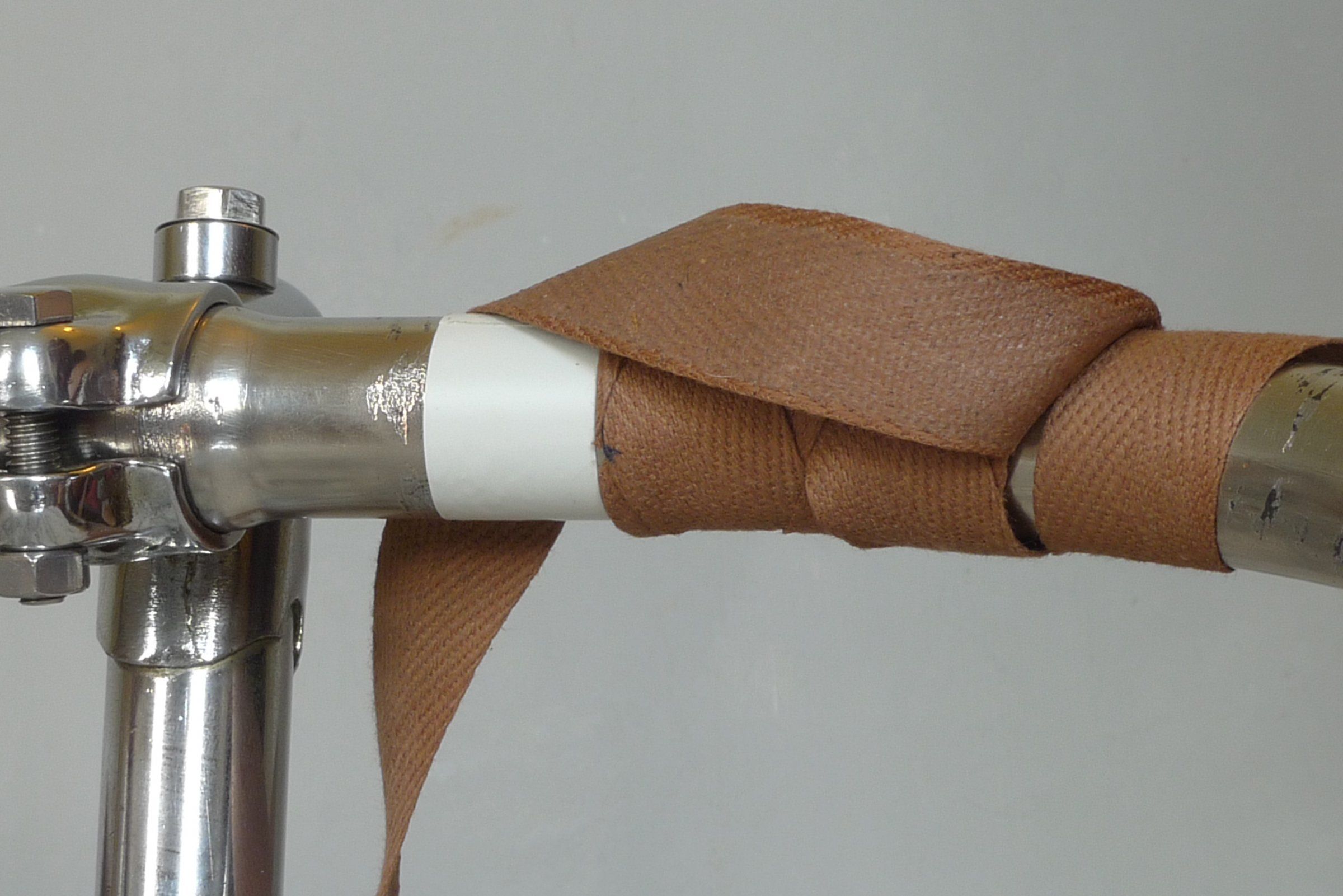

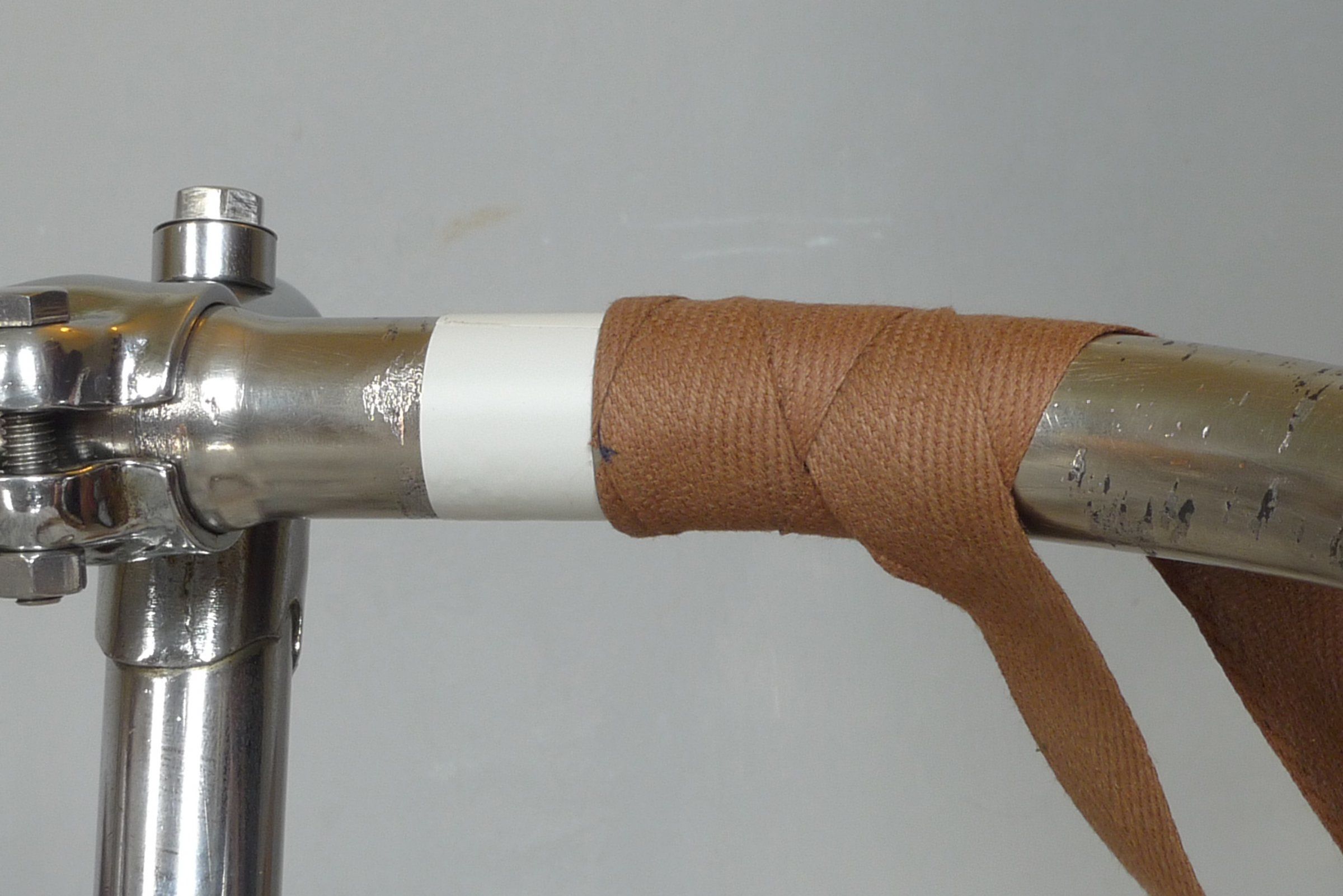

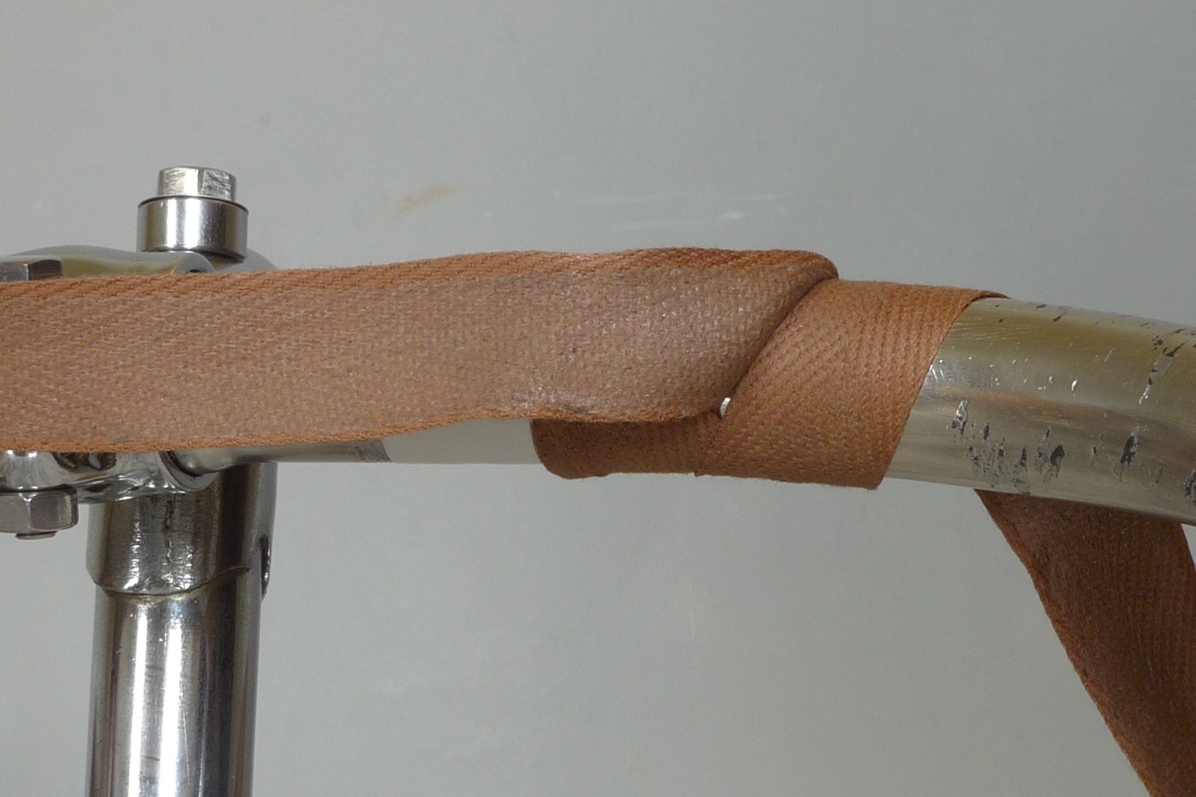

Dann lege ich Band 1 vor, Band 2 hinter den Lenker, klebe Band 2 in schrägem Winkel, so dass der Startwickel gerade an meiner Markierung entlang läuft, fest und wickle Band 1 von unten herum. Den Schlips der selbst nicht klebt sondern als loser Kragen, der aber nicht verrutscht oder aufgeht muss ich anfangs mit den Fingern festhalten, und wickle Band 1 bis es Band 2 gekreuzt hat. Dann schlage ich Band 2 nach hinten weg und wickle Band 1 bis es unter diesem durch ist, schlage Band 2 zurück und wickle es in die andere Richtung bis es das ebenfalls nach hinten geschlagene Band 1 gekreuzt hat usw.

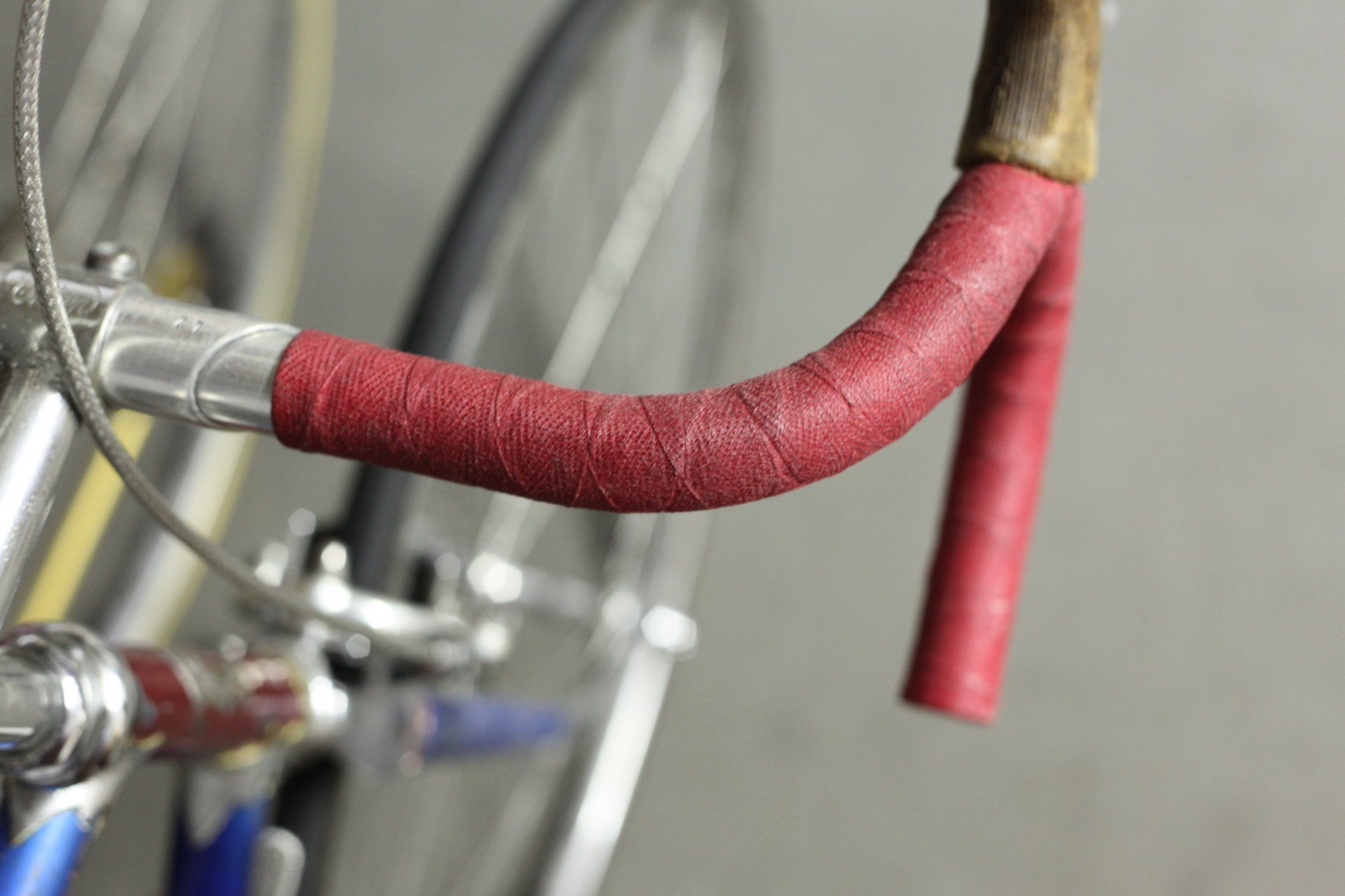

Tatsache, ich habe eben mal im Bildarchiv gestöbert und noch Bilder gefunden. vielleicht auch interessant für @biciclo zum Thema Diamant Lenker
Hier das Teil blank
Dann frisch gewickelt:
Erste Tour noch ohne Schellack, das Rot hat echt geknallt
Dann Schellack drauf
... und jetzt habe ich lust einen Lenker zu wickeln, leider habe ich nur zwei Rollen da... könnte knapp werden ;):cool:
