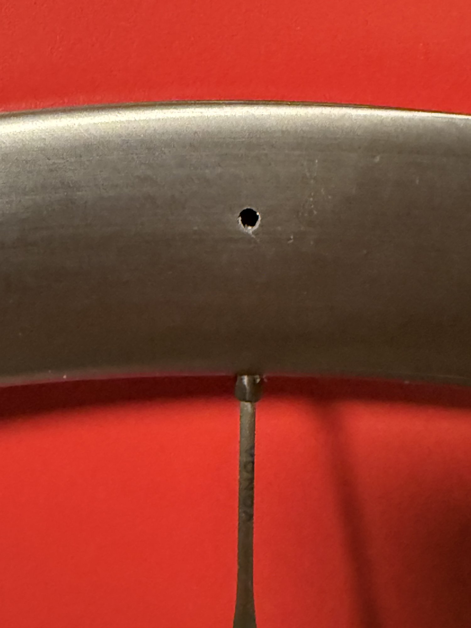

An den Flanken der Streem-Felgen befindet sich jeweils eine kleine Bohrung. Kann jemand sagen, wozu die gut sind?

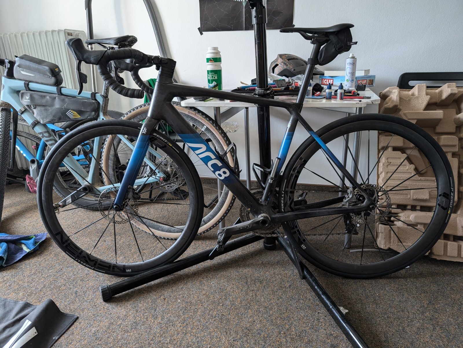

Hi 😀
Mein Canyon Ultimate CFR mit den NEWMEN Streem Vonoa Climbing.
Das Gewicht der Laufräder ist ein Traum...Anhang anzeigen 1539587
