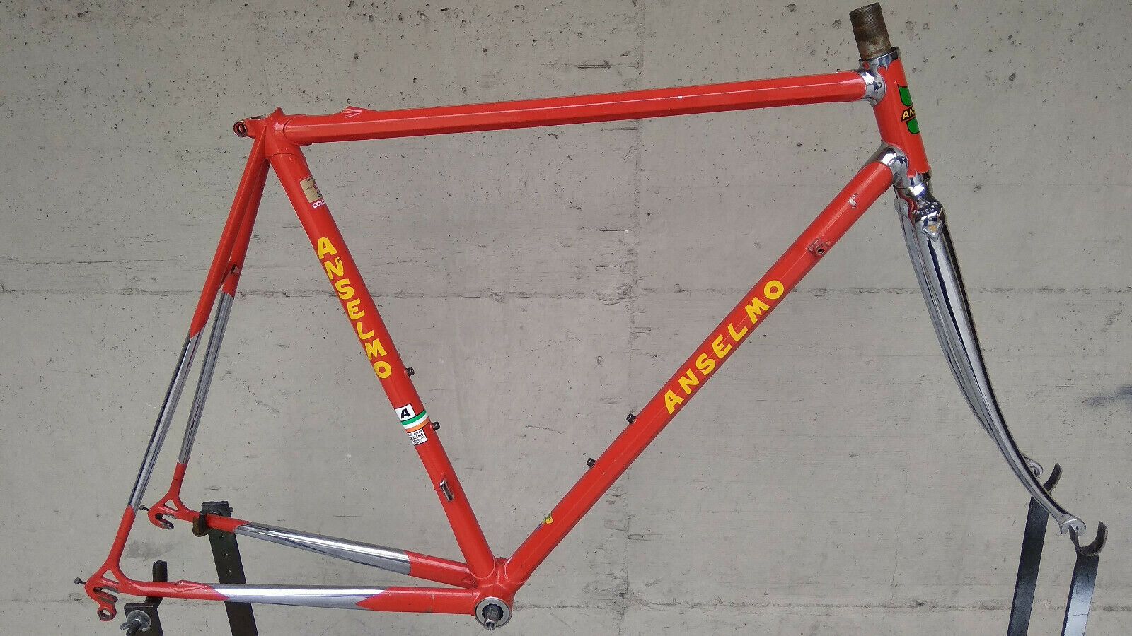

Hallo allerseits.
Anselmo war ein Hersteller aus Ligurien, der in den 70ern-80ern Räder baute. Für die Rahmen wurden zumeist Columbus SL Rohre verwendet.

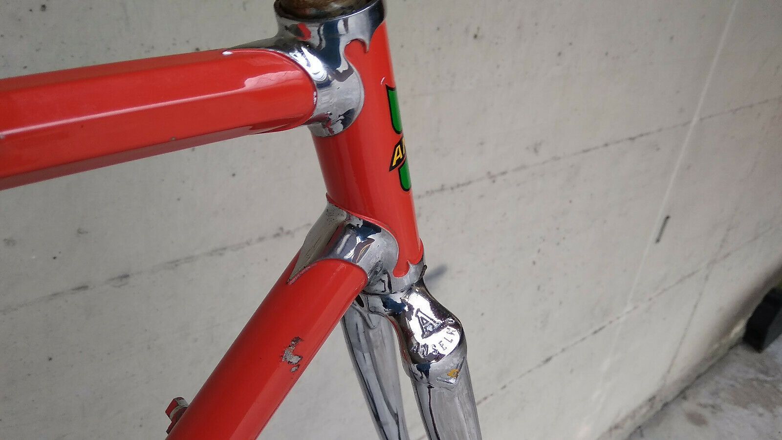

Bei dem Rahmen hier sind Ober- und Unterrohr eckig. Der Querschnitt ist nicht rund, sondern vieleckig. Hat sowas schon mal jemand gesehen?

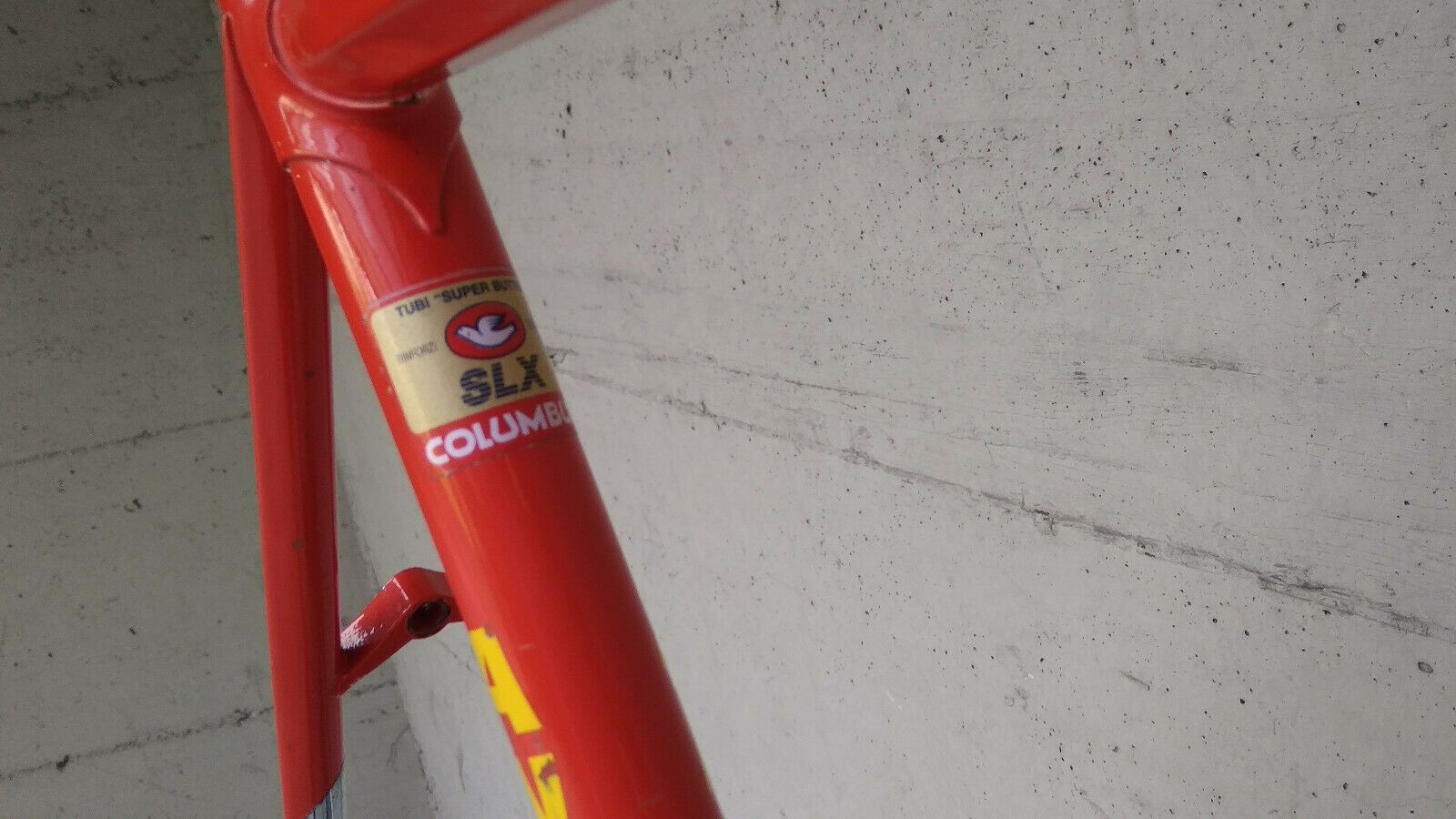

Laut Aufkleber soll das hier ein SLX Rahmen sein. Kann das sein?
Danke für Eure Aufmerksamkeit.

ja, da hat der Rahmenbauer die runden SLX-Rohre eckig "gepresst".
Kommt nicht so häufig vor, aber sowas wurde auch von Anderen gemacht:

Sehr interessant, der link, danke!!
"Octagonal tubes" - man lernt nie aus.
"I would bet good money these 2 frame builders got their tubes from the same source in Italy, albeit about 3 years apart."
Vielen Dank nochmal für die Hilfe!
Marco.
