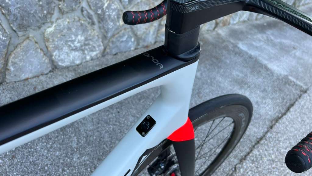

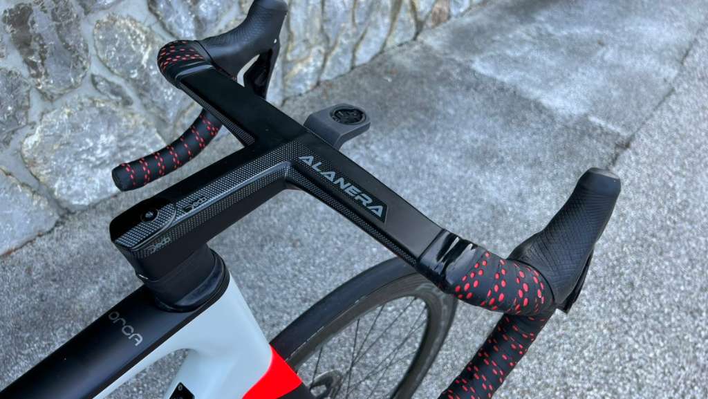

Möchte auf mein Orbea Orca OMR eine integrierte Vorbau/Lenker Einheit montieren und habe untenstehende sehr elegante Lösung im Netz gefunden. Meine Frage nun - ich habe ein Modell OMR 2022 mit 57mm Steuerrohr, der Deda Spacer hat anscheinend Standardmaß 56mm, auf dem Photo ist ein OMX Modell und kein OMR Modell, kann aber nur so elegant aussehen, wenn das OMX Modell nicht 57mm Steuerrohr hat sondern eben 56mm hätte. Kann wer nachsehen obs beim OMX eben 56mm sind, weil dann kann ich mir die Aktion bei meinem OMR Rahmen sparen. Ich möchte den Umbau in einem Tag erledigen und daher eine Lösung bestellen die dann auch passt und nicht mehrere Varianten und dann das meiste wieder zurückschicken.

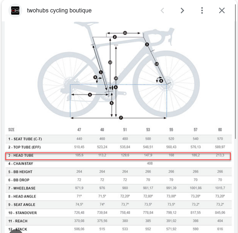

Schau mal hier:
2020 .
Inwiefern hilft das dem Fragesteller?
er fragte doch nach der Größe des Steuerrohrs? (Head Tube)
Edit. Nach erneutem Lesen: kann sein, dass er wohl nach der Höhe oder Durchmesser der Spacer fragt (welche ab Werk verbaut sind) vermute ich mal.

Kurz zur Klärung: 56 oder 57mm sind der Durchmesser des Steuerrohrs, meine Frage war nur ob ein OMX 56 oder 57mm Durchmesser Steuerrohr hat, hat es 56mm funktioniert die Optik wie auf den Photos mit meinen 57mm Durchmesser nicht. Hat nichts mit irgendeiner Höhe zu tun.
Kurz zur Klärung: 56 oder 57mm sind der Durchmesser des Steuerrohrs, meine Frage war nur ob ein OMX 56 oder 57mm Durchmesser Steuerrohr hat, hat es 56mm funktioniert die Optik wie auf dem Photos mit meinen 57mm Durchmesser nicht. Hat nichts mit irgendeiner Höhe zu tun.

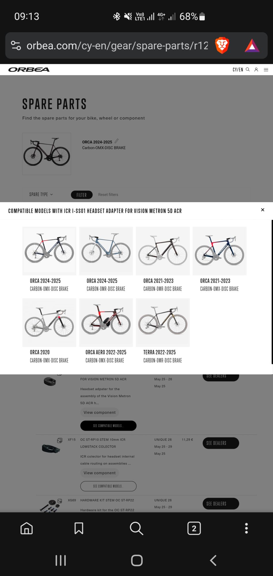

Zumindest die Vision Metron Cockpits sollten auf OMX und OMR passen (das ist die Kompatibilitätsliste des entsprechenden Übergangsspacers).

Habe mir ein Deda Topocover bestellt und vermessen, hat wirklich nur 56mm, meine Überlegungen waren ein altes Modell eines Deda Alanera gebraucht zu bekommen, allerdings ist die sichere Variante die sicher funktioniert die Metron 5d Variante, allerdings die alten Modelle von den Metrons sind optisch nicht so ansprechend und die neuen Evo Modelle gibts noch nicht gebraucht, da werde ich wohl ein neues Modell zum vollen Preis kaufen müssen.
