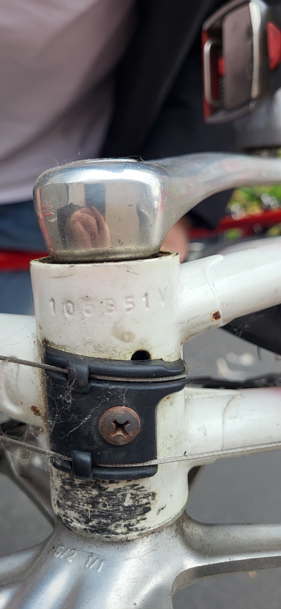

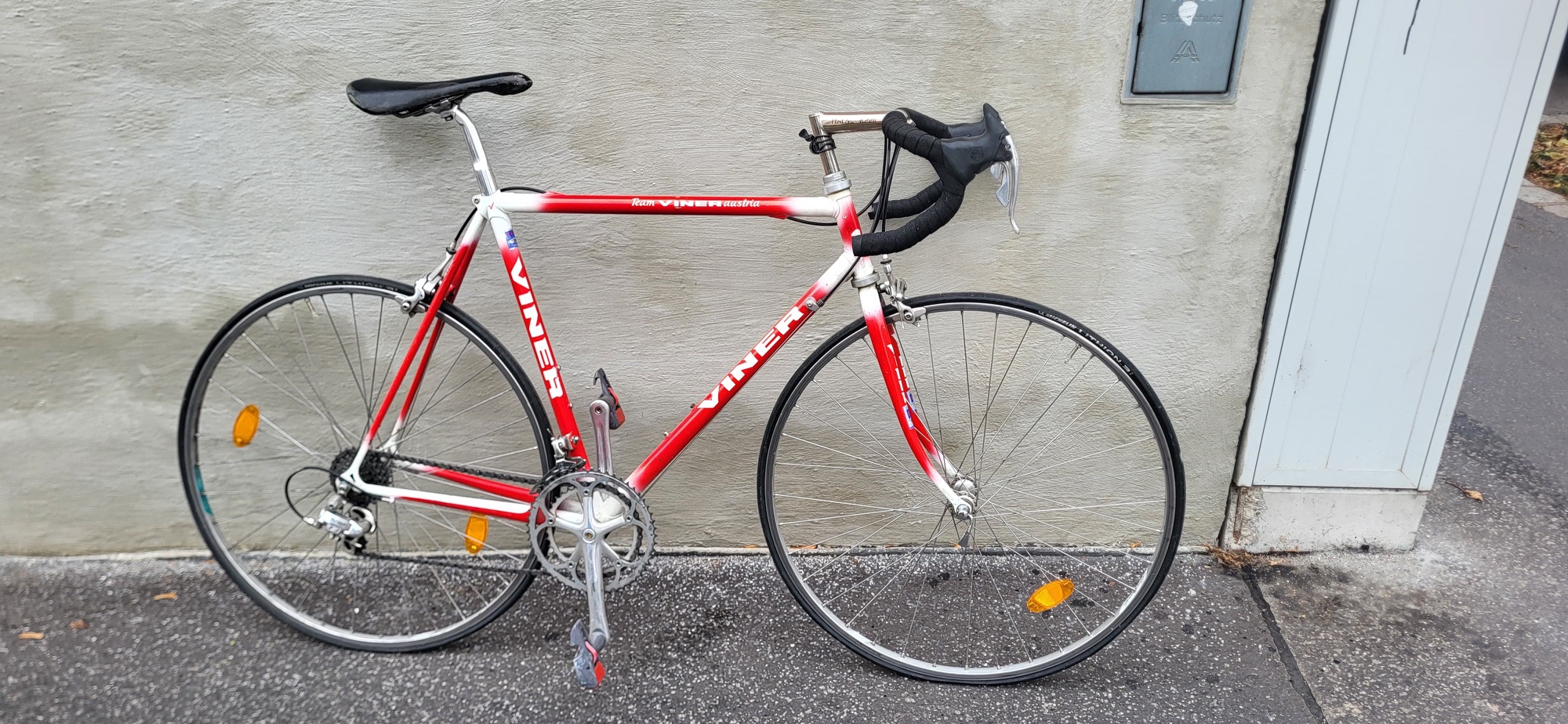

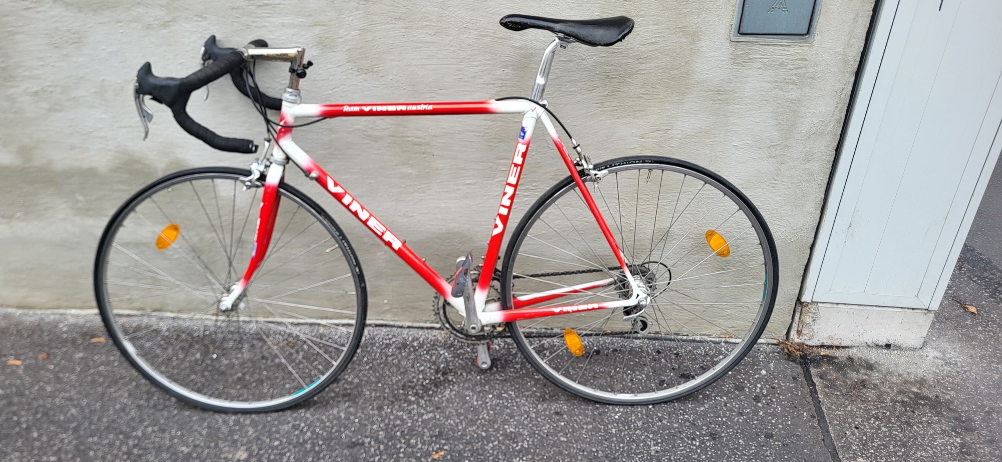

Hallo
Ich würde mich sehr freuen, wenn mir hier jemand weiterhelfen könnte.

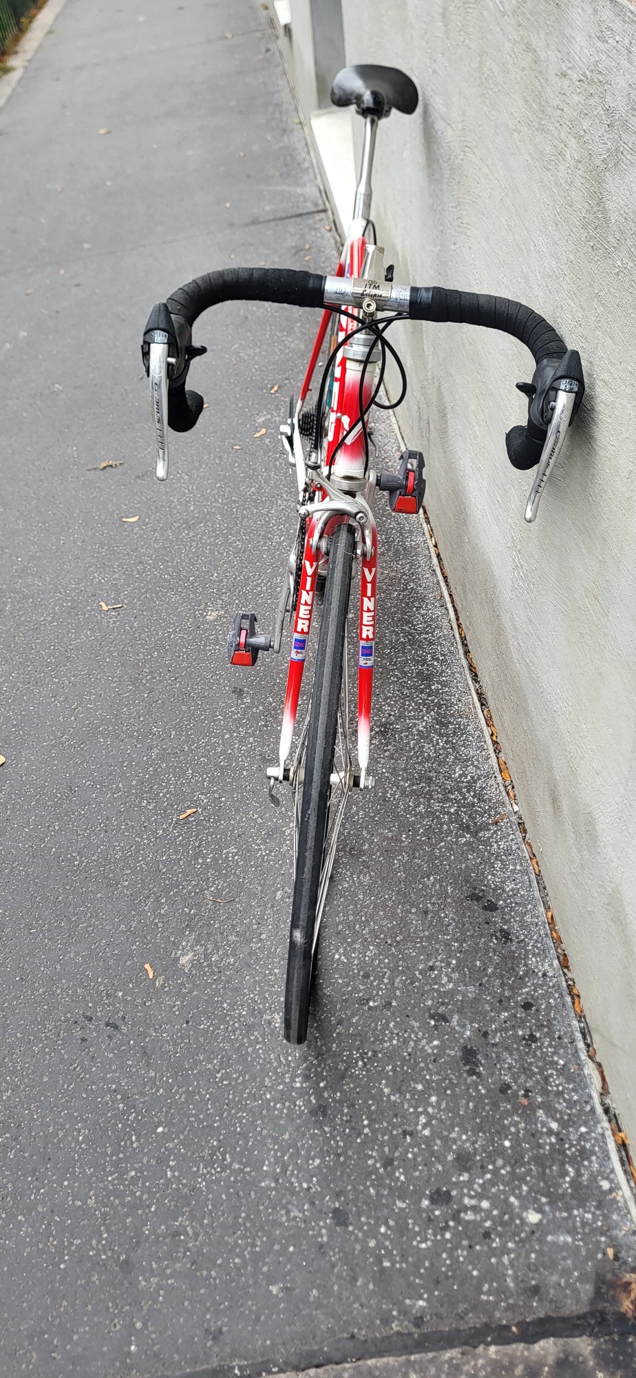

Ich habe dieses Rennrad Viner Team Austria.
Erzählt wurde mir, dass es bei der Österreichrundfahrt gefahren wurde. Was mich aber viel mehr interessiert sind Fakten.
Nun bekomme ich Angebote von €70,- bis €2.000,- und würde gerne mehr über dieses Rad erfahren.
Wie stelle ich das an?
Kann mir vll jemand helfen, oder Tipps geben?
Lg
Andrea

Danke für die Antwort!
Ich frage mich aber wie es zu dieser irren Spanne kommt.
Und vor allem was es mit dem Team Austria auf sich hat und wie man eine Herkunft nachvollziehen kann.

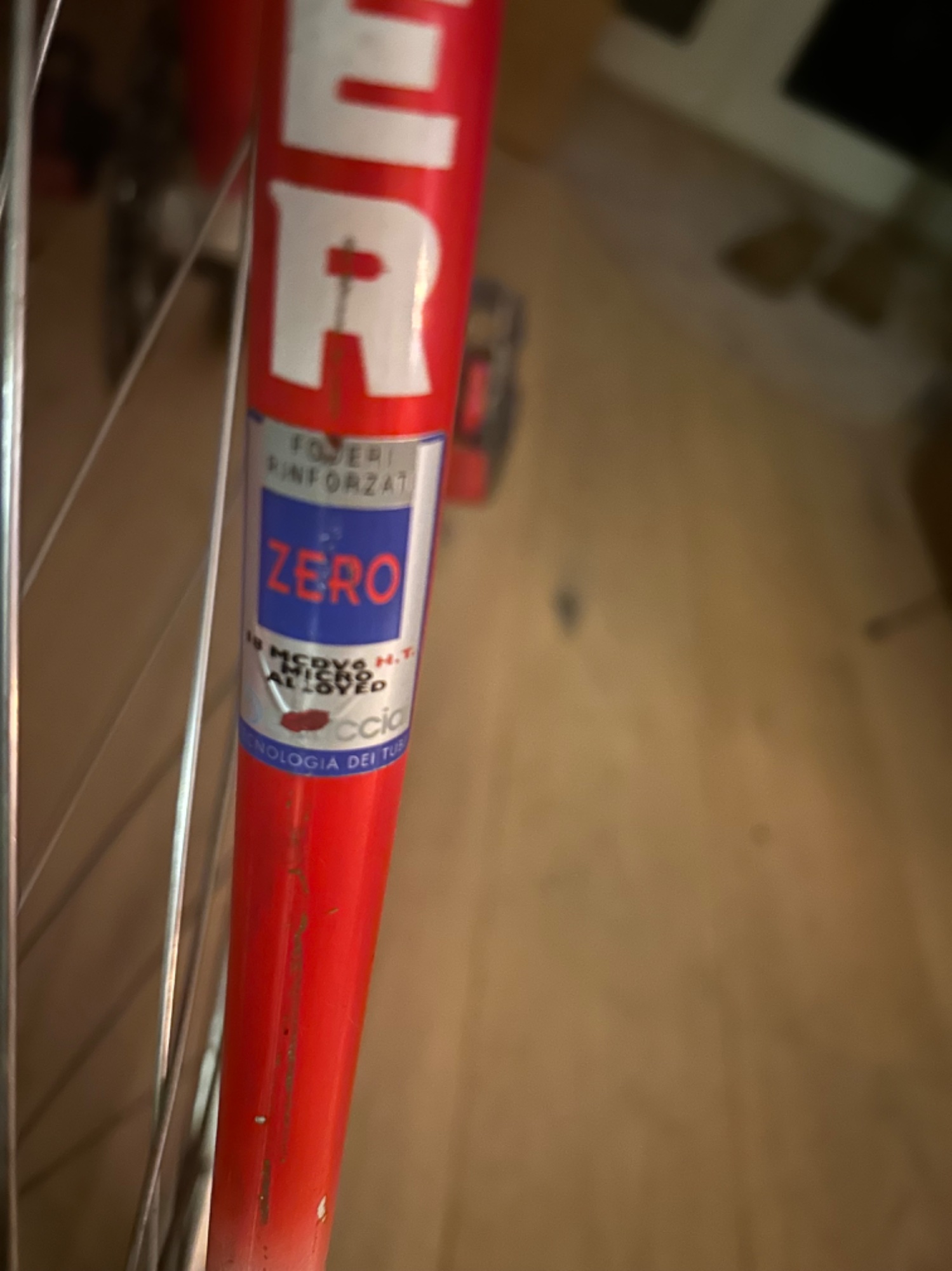

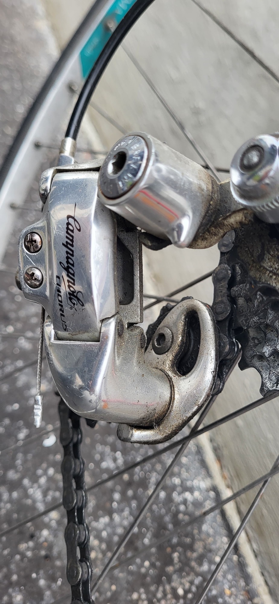

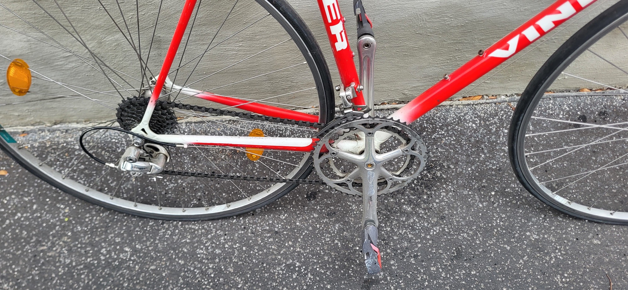

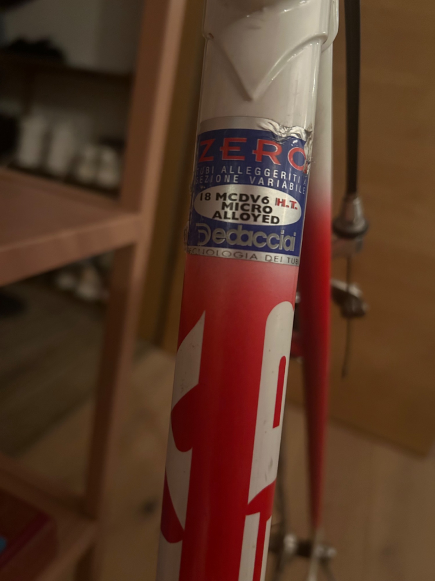

Mit Team Österreich kenne ich mich nicht aus, kann nur das Gezeigte beurteilen. Viner war eine renommierte italienische Marke. Der Zero Uno Rohrsatz ist sehr hochwertig. Die Chorus Gruppe war früher die zweit teuerste Campagruppe. Von daher kein schlechtes Rad. Die Lackierung wird nicht jedermanns Geschmack sein.
Alles klar…danke für deine Einschätzung!
Gibt’s hier auch einen hint was das Baujahr betrifft? Zumindest ein von/bis?
Das ist reine Fantasie...
Entscheident ist was ein Käufer auf den Tisch legt.
Ich sehe das Rad bei 350-400 Euro
Das Rot /Weiß finde ich sehr unattraktiv, die Teile und das gesamte Rad sind nicht in bestem Zustand...
Schwer sowas überhaupt loszuwerden...
Meine bescheidene Meinung.
Die Geschichten mit Teamrad usw sind halt Geschichten, ohne Belege 🤷🏼‍♂️

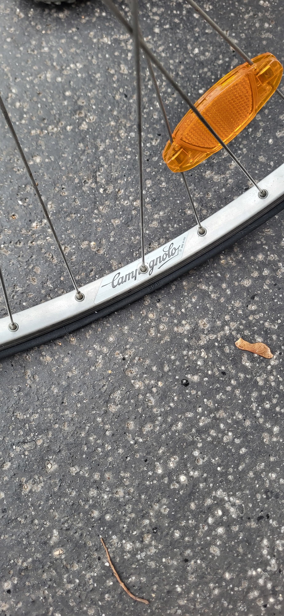

Mit Chorus, Clincher, Stahlvorbau und Speichenreflektoren ist damals bestimmt keiner Rennen gefahren.
Vielleicht der Rahmen aber das ist wie gesagt eine Geschichte...
In Teilen zerpflückt und gereinigt sind vielleicht sogar 500€ realisierbar, sonst ist das schon richtig, was der Vorschreiber ausführt.
Danke für deine Einschätzung!
Interessiert mich nur warum “Team Viner Austria”
Ist aber auch nicht so wichtig…die Fakten zählen;)
Irritiert hat mich einfach 70-2000…aber wie du sagst…ist wohl reine Fantasie und Interesse/oder nicht
Das Wort "Team" stand auf sehr vielen Viner, die ich bisher gesehen habe. Ist das Wort Austria auch lackiert oder vielleicht nachträglich aufgeklebt?
