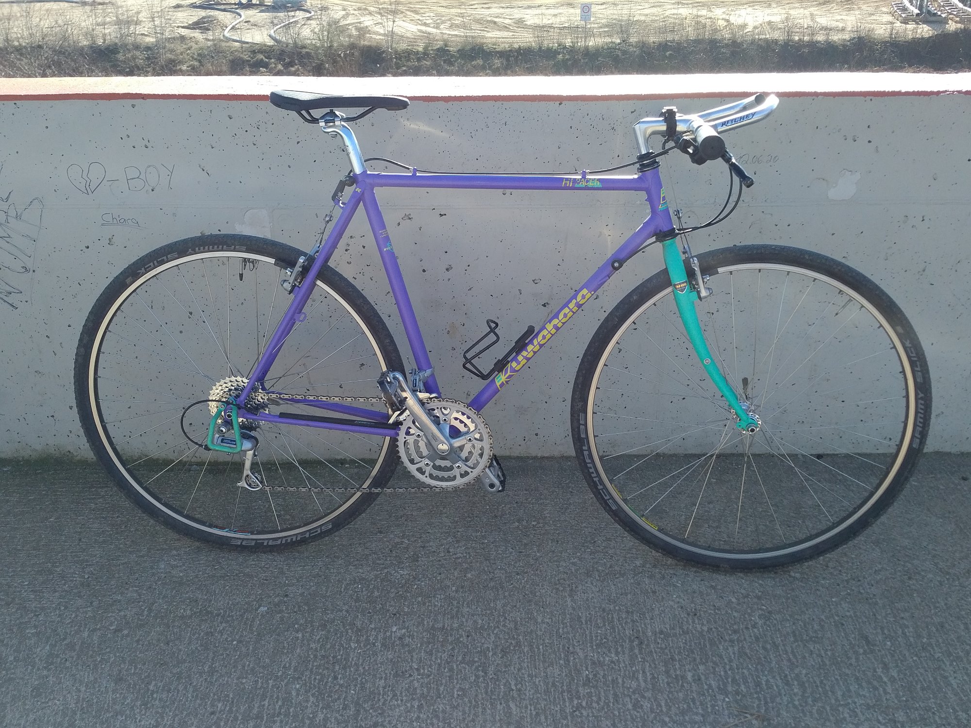

Hier ist der Ausgangspunkt:

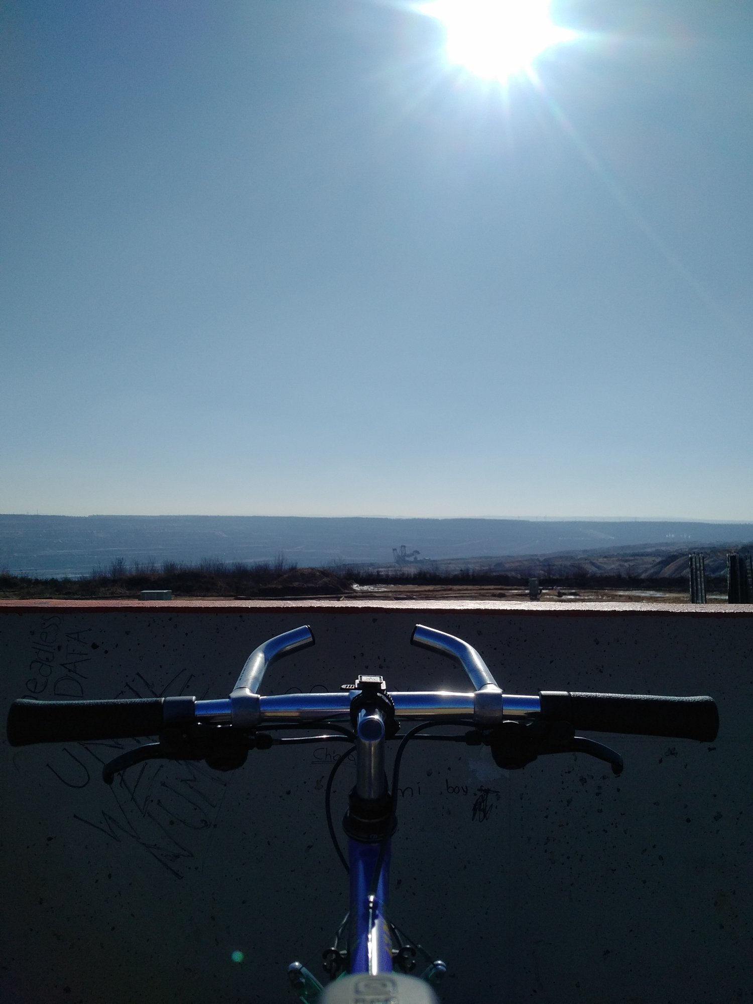

Im Weg liegt (nicht nur) ein gerader Lenker.

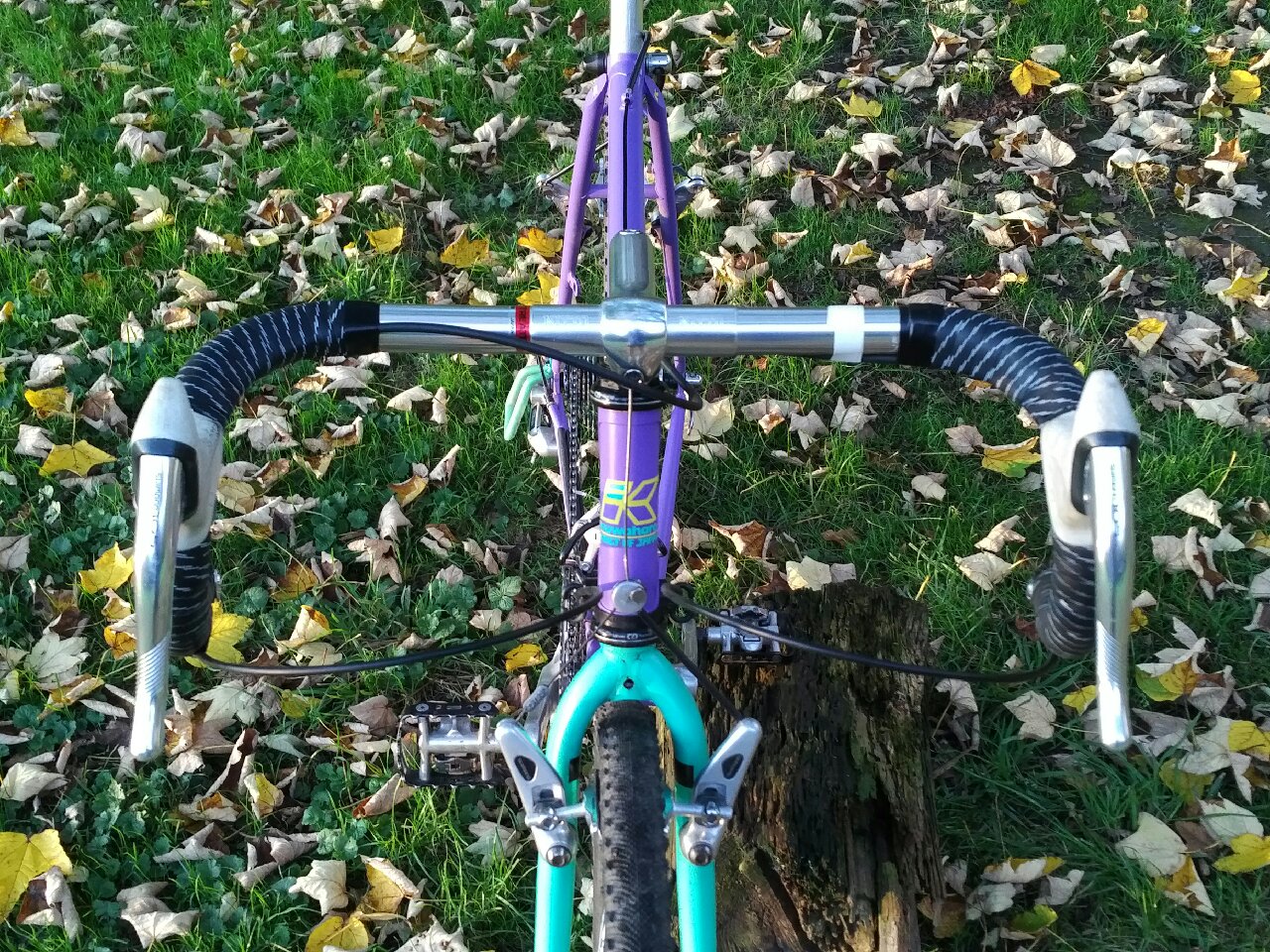

Der Plan ist, den HiPacer im Verlauf des Winters zum gepäcktauglichen (HiLoad) Alpenüberquerungsrad (LowPace) mit Rennlenker umzubauen. Dazu möchte ich den umfangreichen Erfahrungsschatz des Forums anzapfen und im die Entwicklung dokumentieren.
Mitmachen ist also sehr erwünscht!

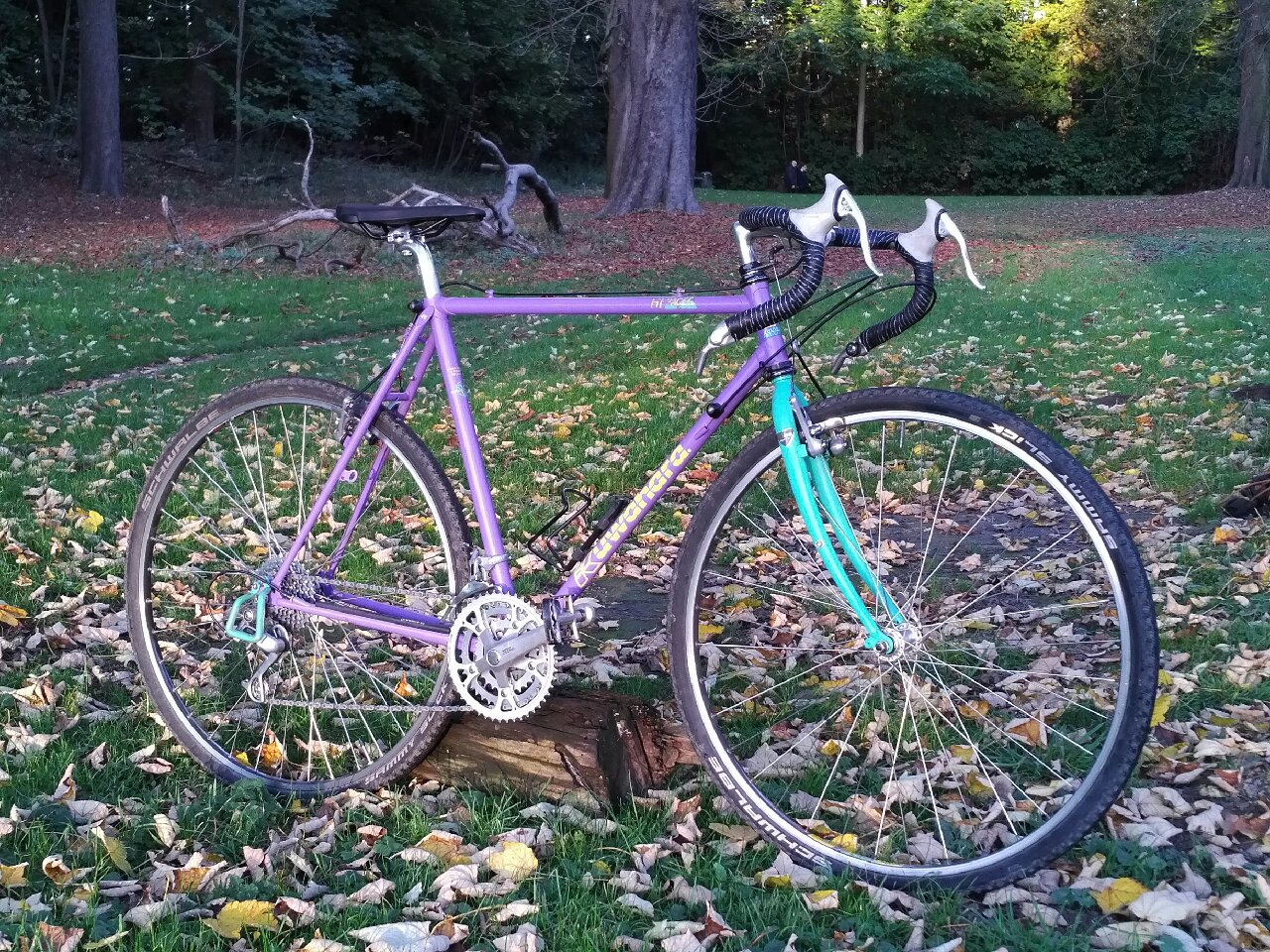

Bislang ist eine komplette Deore DX (3x7) verbaut, hinten mit (aus der Erinnerung) 130mm. Im Gegensatz zum Original gefällt mir die silberfarbene Ausführung besser. Die Teile sollen nach Möglichkeit bleiben.
Erste Baustelle ist die Lenker-Vorbau-Kombi. Da liegt hier ein nosiger Nitto mit Flare rum, was mir bei Gepäck nicht verkehrt scheint. Vorbaulänge wird sich zeigen.
Dann sollen - nach dem Vorbild des XPacer - Tricolor-Bremshebel und Lenkerendschalthebel (allerdings 3x9) dran. Da möchte ich erstmal den LRS beibehalten und auf "8 von 9 auf 7" setzen, bis feststeht, daß mir die Position auf dem Rad mit Rennlenker auch auf längeren Strecken zusagt.
Nächster Schritt wären dann Überlegungen zum LRS: Taugen die Wolber GTX2-Felgen mit 32er oder 35er-Reifen für gut beladene Paßabfahrten oder brauche ich breitere Felgen? Falls das nötig werden sollte, könnte auch gleich ein breiterer Freilauf her, womit 3x9-fach möglich würde.
Zum Abschluß kämen dann die Gepäckträgerfragen.
@timpalim : Ein Schwanenhals muß (wegen der Eitelkeit) hoffentlich nicht her, Schutzbleche sind als Option angedacht. Mal schauen, welche Reifenbreite dann noch geht.

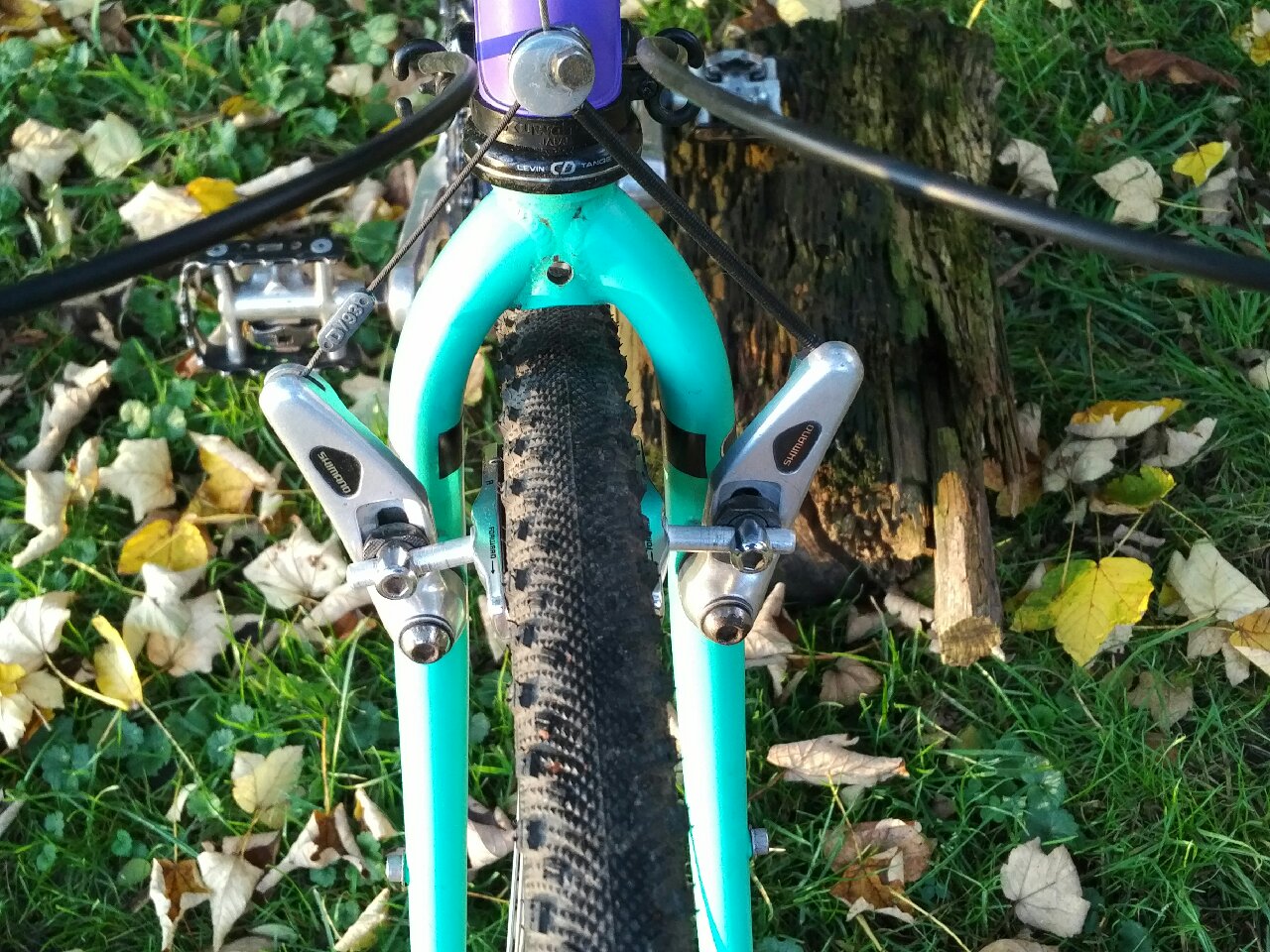

Alpenüberquerung mit Gepäck + Canti Bremsanlage = enorme Handkräfte und Kondition notwendig, selbst bei optimaler Einstellung und Kool Stop Bremsschuhen. Sehr empfehlenswert und wartungsfreundlich wären mindestens gute (Mini-) V-Brakes + Booster zur Versteifung, wenn nicht gar Magura HS11/33 (kann man ja später wieder zurückbauen).

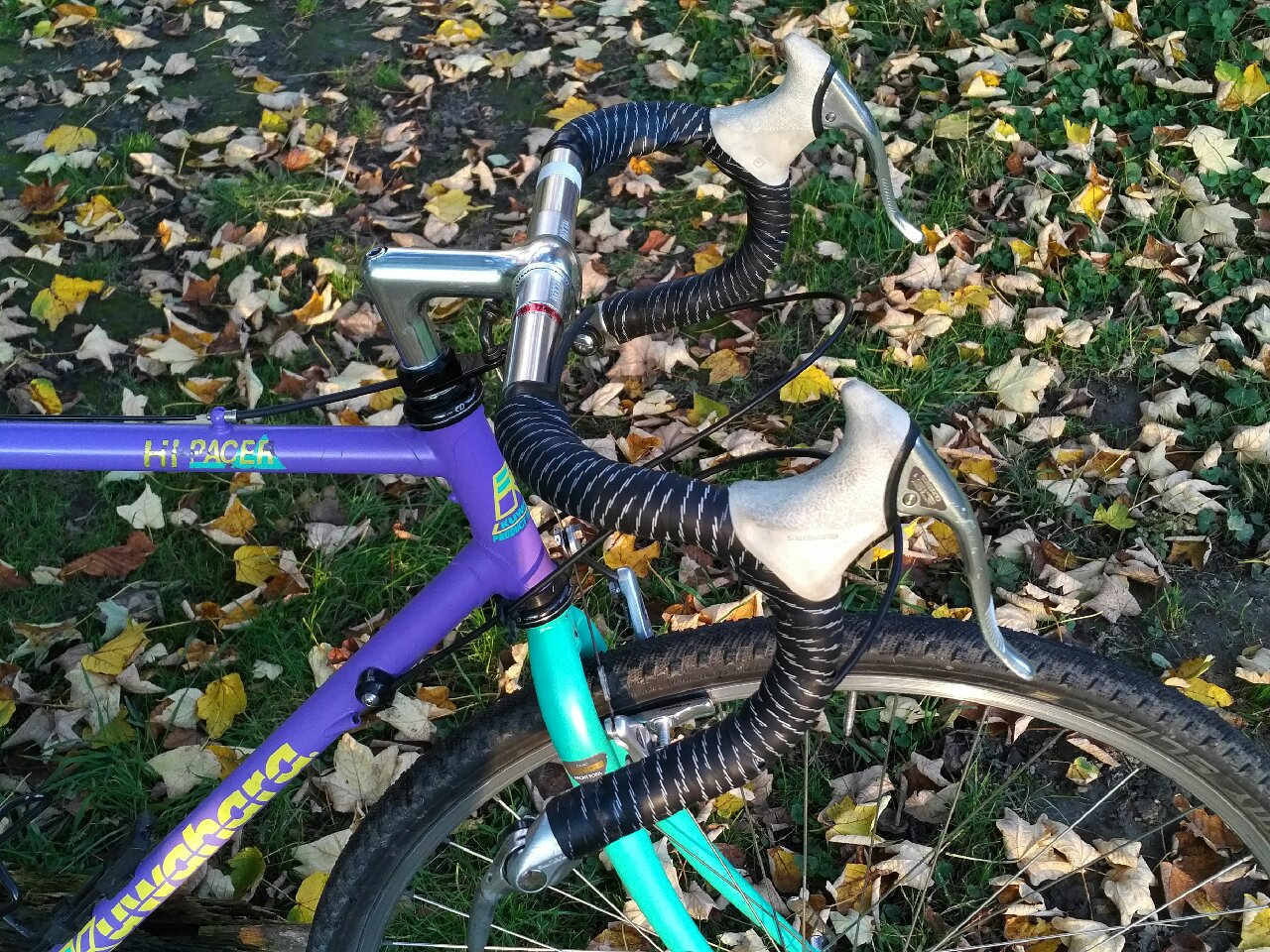

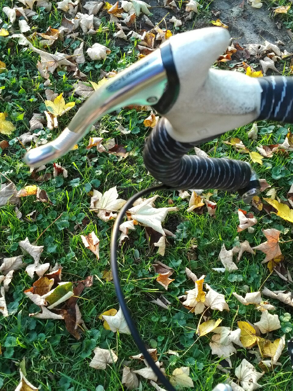

Den "Spaß" mit den innenverlegten Zügen habe ich mir heute gegönnt... Auf dem Weg zum Schaltwerk ging es noch großartig: Alter Zug raus, neuer Zug rein. Aber die Sache mit dem Umwerfer. :rolleyes: Damit das in Zukunft besser wird, ist der scharfe Knick in Richtung Sitzrohr jetzt mit einem Stück Plastik entschärft.
Jetzt darf es gerne für die erste Einstellfahrt etwas trockener werden.
