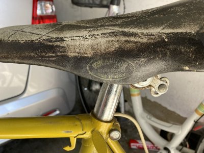

  3. Als Sattel wurde irgendwann nachträglich ein Cinelli Unicanitor Mod. 70 montiert, der leider schon sehr abgesessen ist. Hat jemand eine Empfehlung, wie ich den wieder schick bekomme? Ich dachte an eine Ledercreme mit Pigment, wie sie oft für Möbel verwendet wird.
Anhang anzeigen 947010Anhang anzeigen 947013Anhang anzeigen 947011Anhang anzeigen 947009Anhang anzeigen 947012Anhang anzeigen 947008
Der Sattel hat in diesem Zustand ( Patina ) seine Daseins Berechtigung
Mag im ersten Moment schnieke aussehen,aber nach 50 km sieht er wieder wie vorher aus.da is die Paste mit Pigmenten an der Hose
Vermutlich wird ein wenig Lederfett oder normale Pflegecreme auch ausreichen, ich wollte nur mal nachfragen was es denn so für Möglichkeiten geben könnte. Für Vollledersättel findet man ja so einiges.
