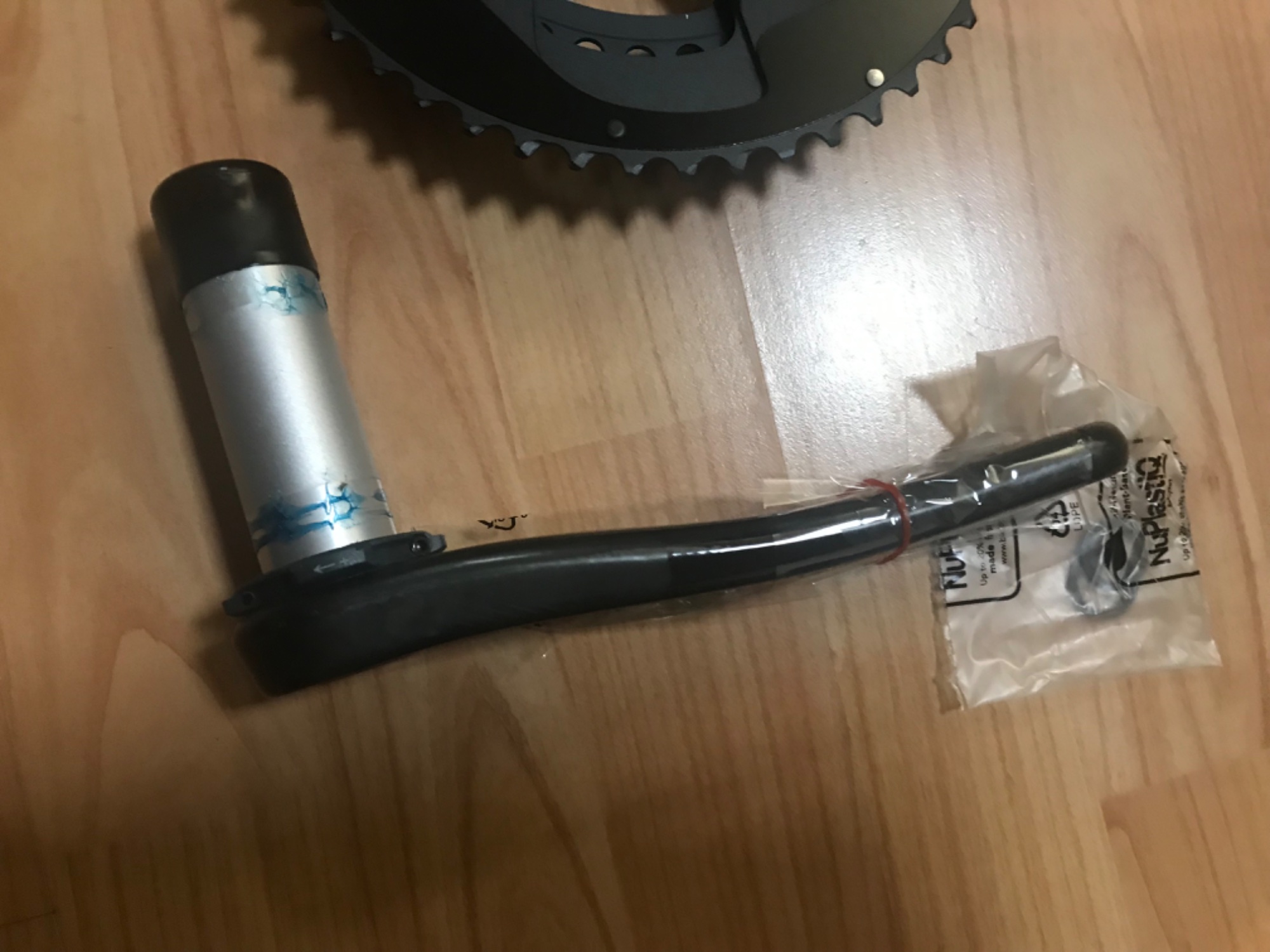

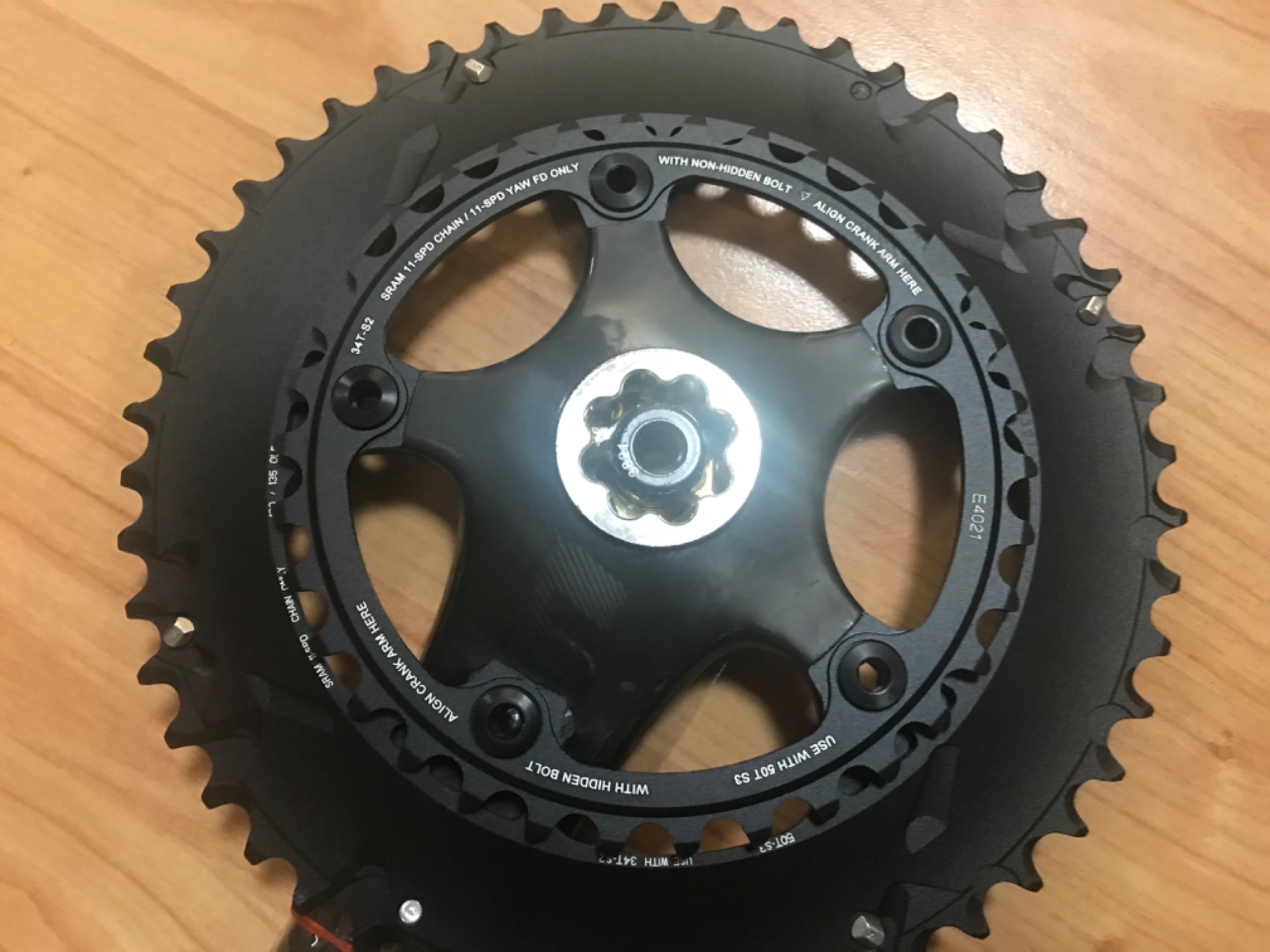

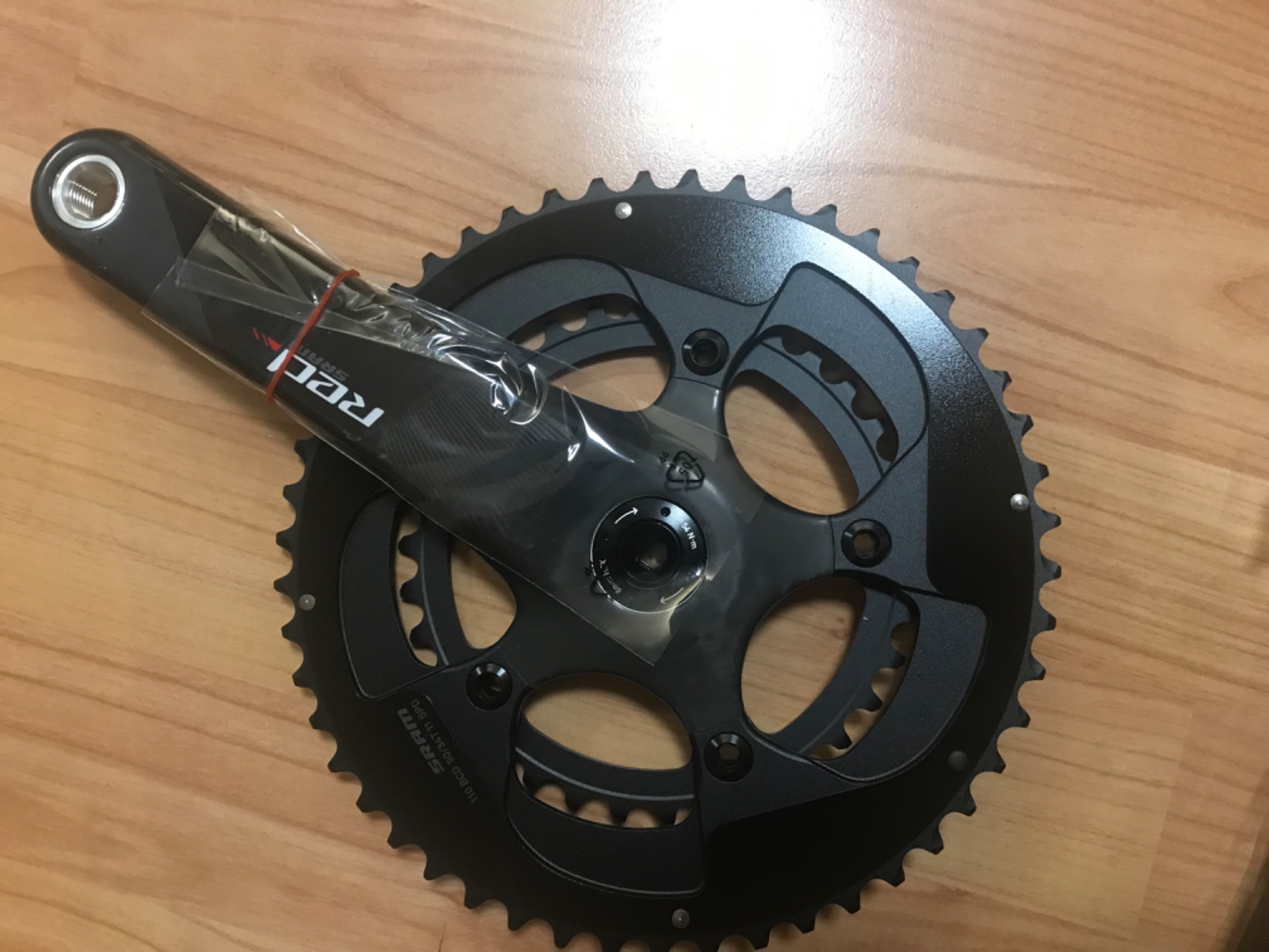

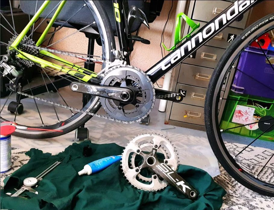

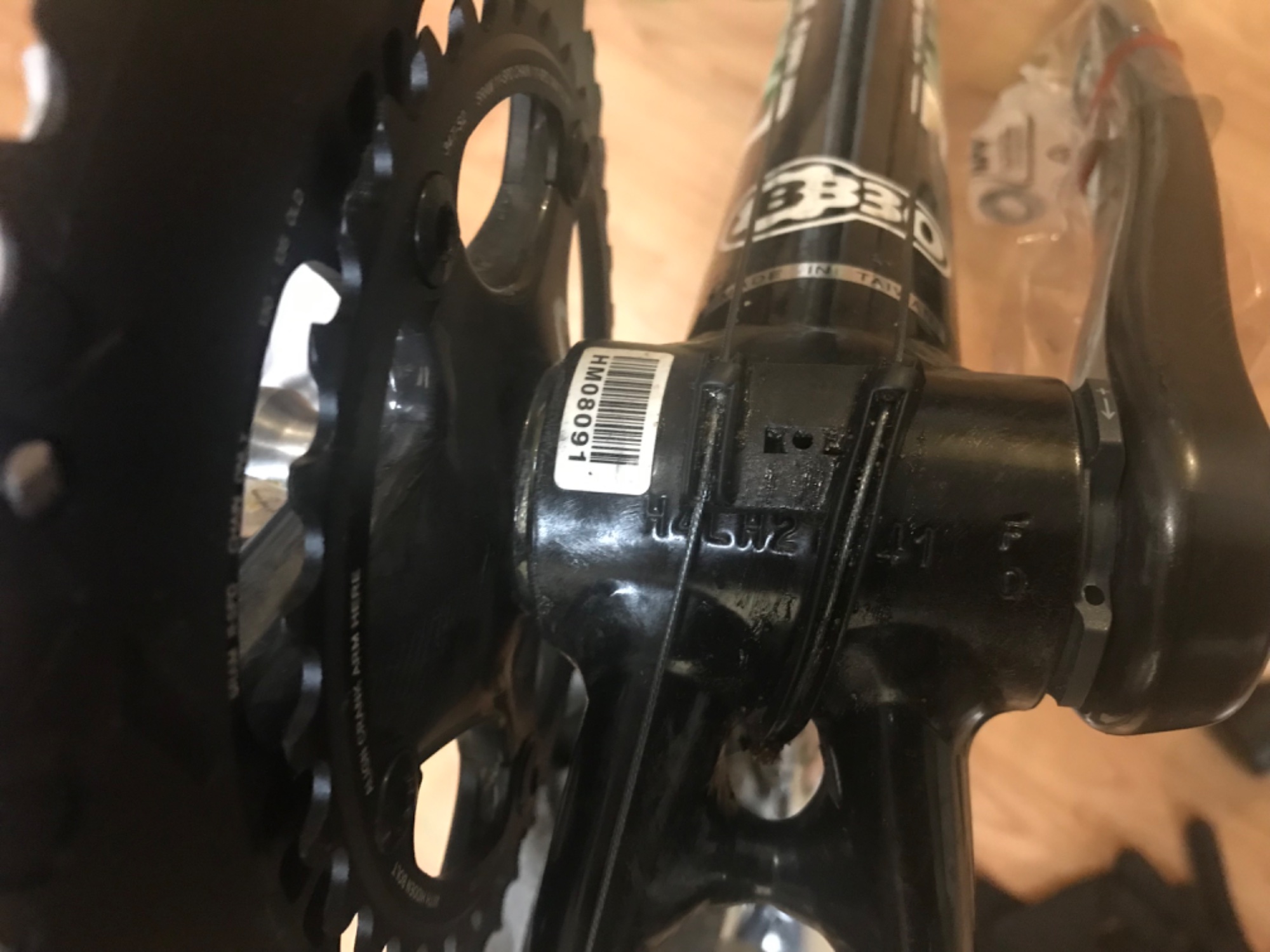

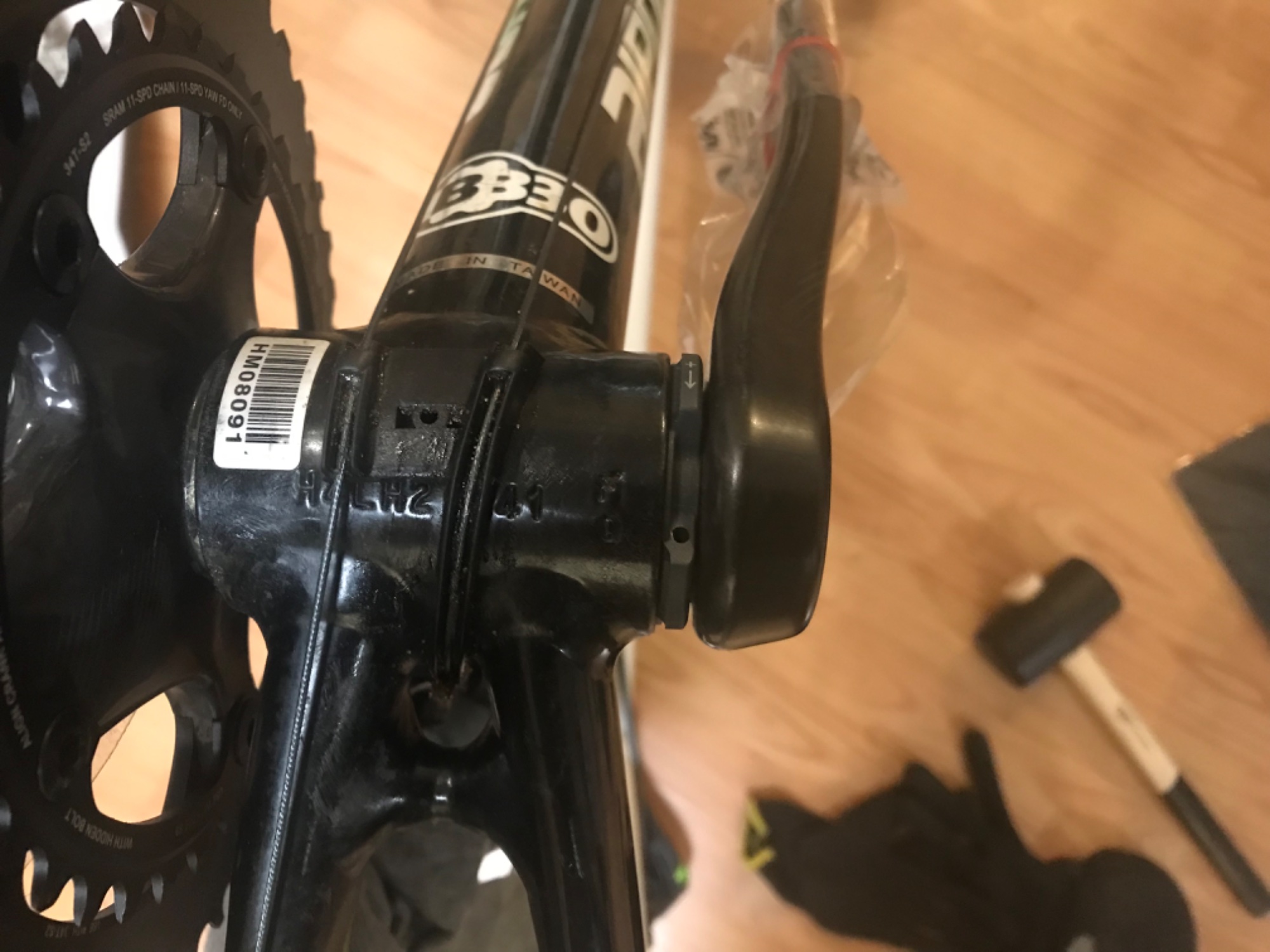

Ich hab die alte fsa sl-k Kurbel jetzt ausgenbaut... und zur Frage: Da sind noch die standard Innenlager bb30 drin. Ich habe jetzt die neue Kurbel sram force 22 bestellt... bb30 pf30.... der Verkäufer meinte es müsste so reinpassen 68mm Gehäuse. Evt brauch ich aber noch ein Spacer Kit? Morgen kommt die Kurbel wohl an.

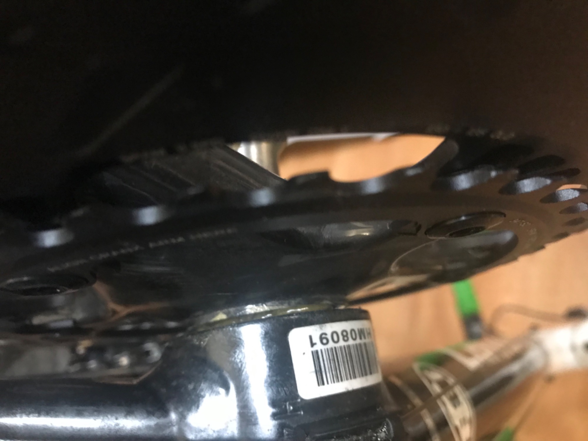

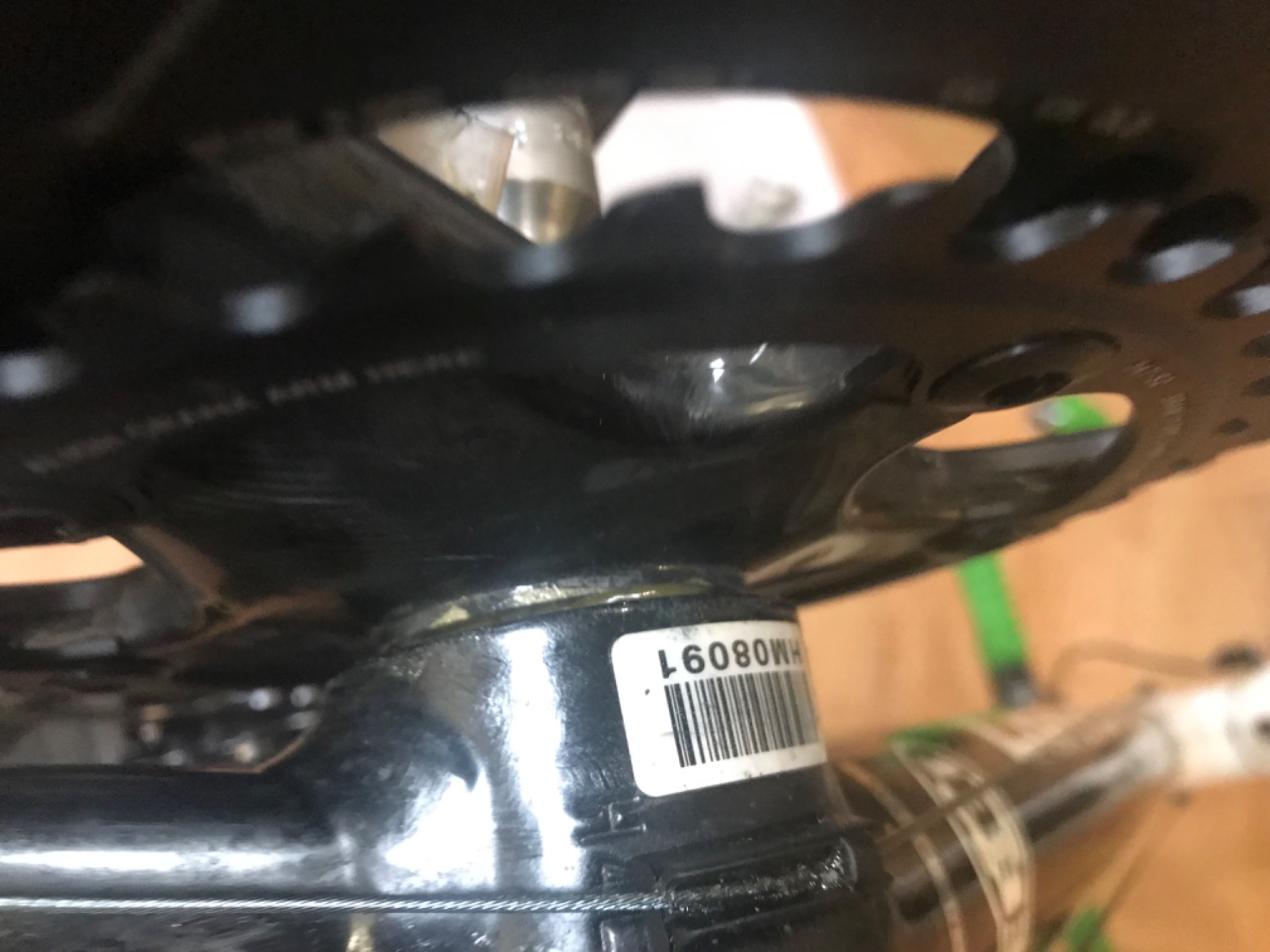

So die Kurbel ist da und passt auch. Sie ist auch bombenfest. Nur ist auf der Seite mit dem grauen Plastikeinstellring es nicht möglich den spalt dicht zu bekommen, da der Plastikring durchdreht und nicht rechtsrum festzuziehen ist.....da ist das Gewinde schon bei der neuen Kurbel kaputt. Kann man da nicht einfach eine Kunstoffscheibe oder ähnlich die das Maß hat einsetzen? Oder sollte ich die Kurbel wieder ausbauen und zurückschicken? Im Grunde ist die Kurbel ja fest, nur es kann Dreck und Wasser ins Innenlager kommen?!
Edit: ich hatte die Kurbel nochmal ausgebaut und da konnte man, wenn man die kleine Schraube ganz rausgedreht hatte, das graue Teil wieder bewegen. Ich hab dann einfach noch einen Ring (den man zwischen Laufrad und Kassetten normal einsetzt) noch dazwischen gelegt und jetzt ist der Spalt dicht... nur das graue Teil ist trotzdem wieder etwas "durchgedreht" aber man konnte es ganz leicht zumindest festziehen.

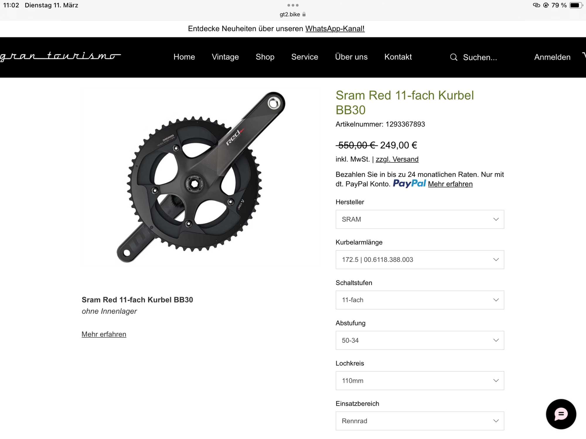

Habe mir folgendes Sram Crankset geholt, hoffe es passt.
Anbei noch eine Liste für die Konfiguration von Sram Cranksets.
