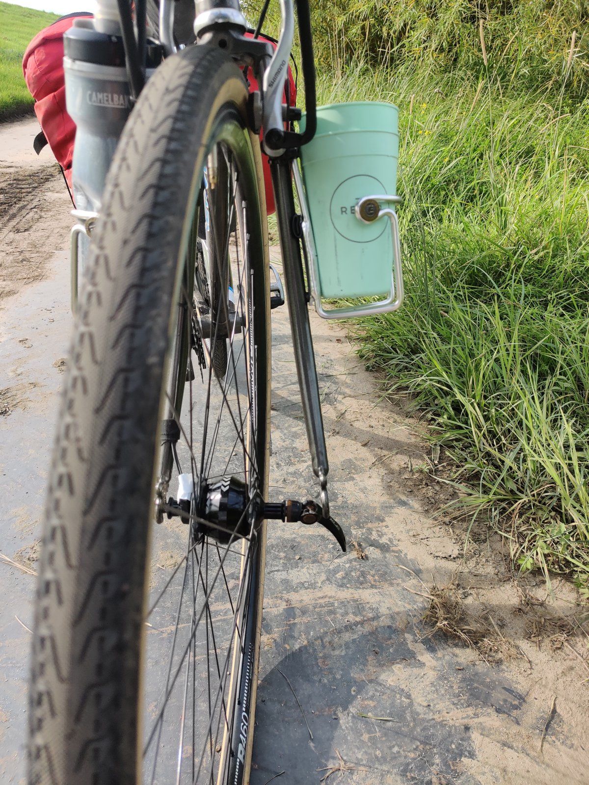

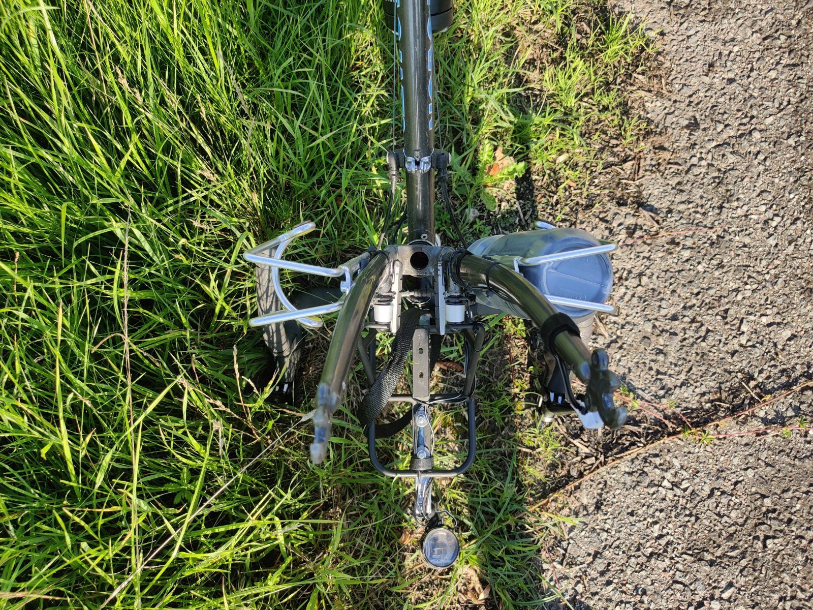

Moin, gibt es in der Ecke Cuxhafen, Bremerhafen, Hamburg West jemanden, der mir mir einer großen Stahlgabel (Rahmengröße 61,5, Gabelschaftlänge mindestens 21,2 cm) und einer Werkbank aushelfen kann?
Wir sind gerade im Radurlaub an der Küste unterwegs und am Deich hat es mich heute hingelegt (sandige Stahlplatten).
Der Rahmen ist augenscheinlich in Ordnung, nur die Gabel müsste getauscht werden.

Anhang anzeigen 1305683Anhang anzeigen 1305684Anhang anzeigen 1305685

Ist ein schwieriges Thema für einen Händler an einer Gabel rum zubiegen.
Evtl @tommytulpe der ist in Bremerhaven, und kennt vielleicht jemand. Wenn alle Stricke reißen, Gabel in eine Bank stecken, und zurück biegen, bis das VR wieder passt.
Es sieht auf den Bildern so aus, als ob "nur" das eine Gabelbein nach außen weggebogen wurde, oder?
Ich würde dieses Gabebein einfach zurückbiegen. Mit eingebautem Vorderrad kann danach eigentlich nicht viel passieren.
Und selbst wenn das Rad nicht mehr ohne Gegenlenken gerade aus fahren sollte, den Urlaub von einer Woche kann man sicher zu Ende fahren.
Und bei Freunden kann man einen geraden Stab in den Gabelkopf stecken, um die Gabel halbwegs mittig hin zu bekommen.

Kurze Rückmeldung: habe jetzt eine Stunde lang gebogen und gezerrt, mit Spanngurten und viiel Liebe und auch wenn das Rad immer noch außermittig läuft, kann ich dennoch damit fahren. Der Schnellspanner ist zwar etwas unter Zug, da die Ausfaller nicht perfekt nebeneinander laufen, aber das lasse ich nochmal anschauen,sobald wir wieder daheim sind. Hoffe, dass die Lager der Nabe das so lange aushalten.
Bremsen sind gängig, Schaltung plus Schaltauge funktioniert auch wieder, die Packtaschen haben das Größte an Wucht abgefangen.
Lenker werde ich nach der Woche austauschen, den hatte es auch mitgenommen und verdreht. War zum Glück ein Neuteil. Ansonsten bleibt noch der ganze Kleinkram wie neue Flahas an der Gabel, neue IQ X Lampe und generell den Rahmen auf Symmetrie überprüfen.
