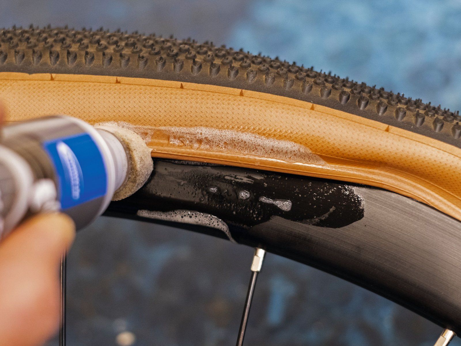

Der Reifen sitzt nicht richtig im Felgenbett. Versuchs mal mit Spüliwasser oder Talkum und in Verbindung mit mehr Luftdruck, damit der Reifen mit Plopp in den Haken rutscht.
Das Spülwasser sozusagen unterhalb des Reifen/Innenseite Felge, damit sie besser reinrutscht?
Auf den Reifenwulst geben.
Das Spüli hat scheinbar geholfen. Es hat jetzt bei 3 bar leicht geploppt, bis 7 bar ging nix mehr. Jetzt scheint er deutlich runder zu laufen. Nicht mehr so eierhaft, jedoch ganz leicht unrund. Könnte das dann einfach Reifen bzw Felge liegen (Fertigungstolersnz, Bremsplatten, Felge minimal verzogen?)
