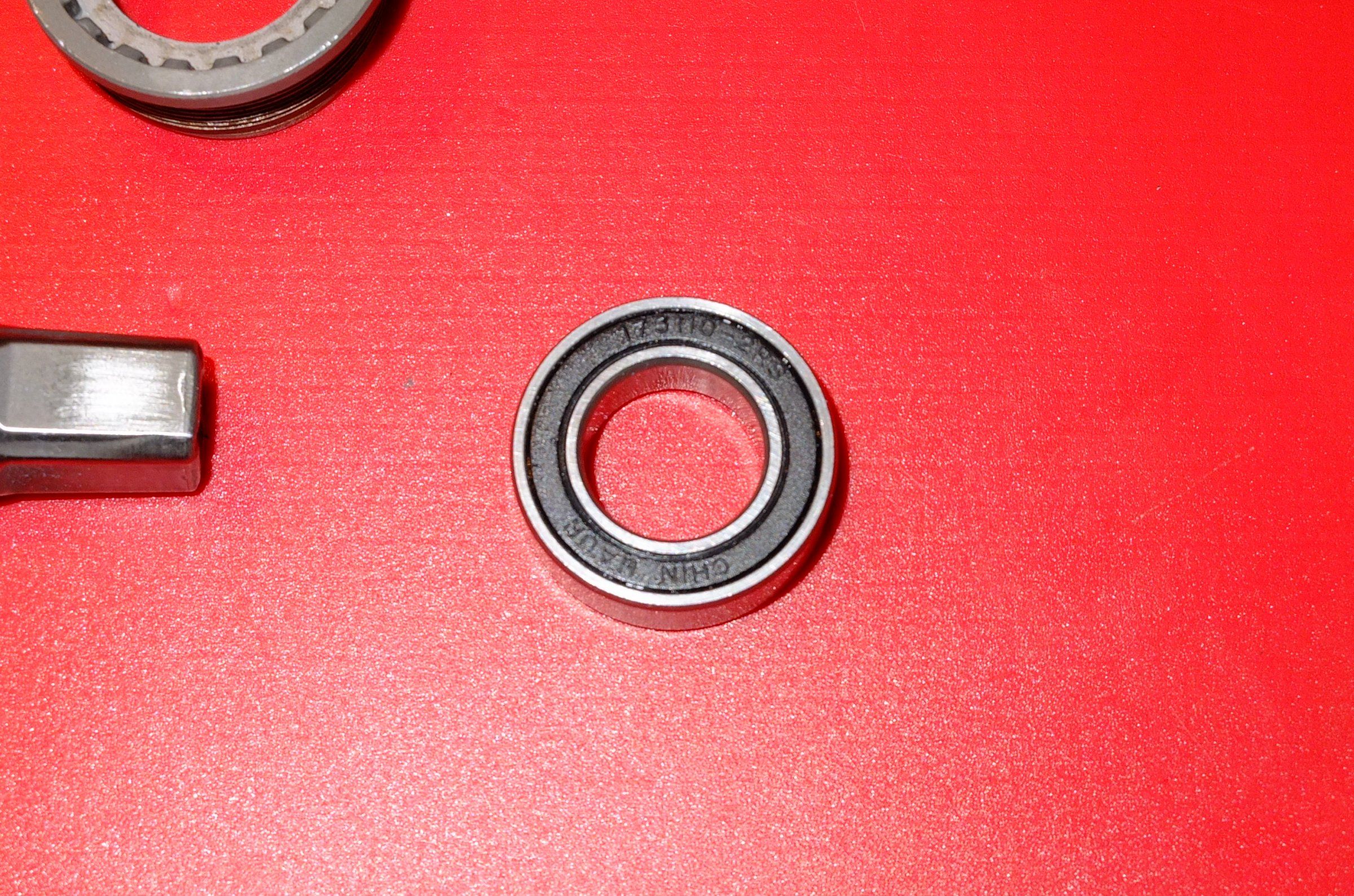

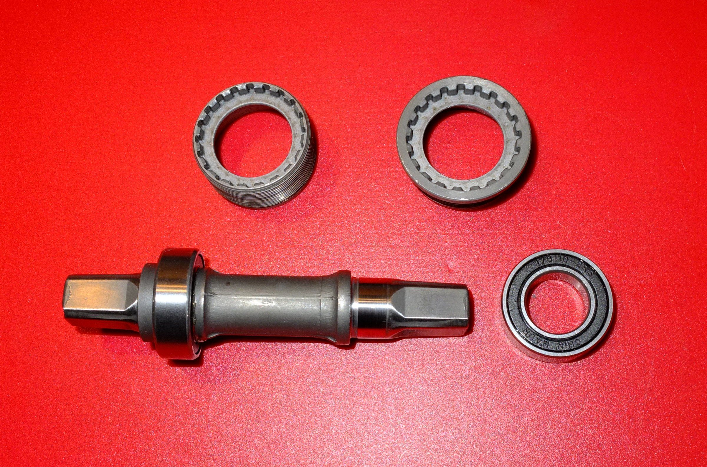

Ich glaube du verstehst mich etwas miss , was ich an deinem Satz in der Antwort lese.
Mit Normteil meine ich nicht das ganze Lager , sondern die darin verbauten Kugellager ,das sind die Normteile .
Diese Lager sind in fast allen Patronenverbaut und kosten so ca. 2.- / Stück.
Genau sind das "Radialrillenkugellager DIN 625 ; Größe und Typ = 173110-2RS" , und diese Dinger bestimmen halt wie lange das dreht .
Daher ist ein Preis von 50.- für so ein Patronenlager völlig gaga , ein Einkäufer in einem Industrieunternehmen würde eine Schnappatmung bekommen ...
Siehe Bilder .
