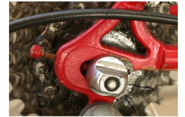

So hat was gedauert, sorry :)
Mit Irfanview habe ich es nun geschafft.
@Foto habe einmal auf der rechten Seite gezeigt, was sich bewegt und links das mit dem "?" könnt ihr mir ja vll. erklären was das ist, habe sowas noch nie gesehen! Wie gesagt, dieser silberne Drehverschluss rutschst nach vorne und das rad bricht dann aus der Verankerung.
Hoffe nun ist es deutlich ^^
Vll. könnt ihr ja noch was dazu sagen jetzt.

dank dem Stahlrahmen kann sich die Nabe und der Schnellspanner nicht gut mit dem Rahmen verzahnen.
Einfach den Schnellspanner anziehen, bis Saft raustropft. Muss man bei MTBs mit Scheibenbremsen auch machen...
mfg
Findus
b-r-m schrieb:
Ich erkenne an der auf dem Foto abgebildeten Mutter nun nicht um welchen Schnellspanner es sich hier handelt. Das Ding kommt mir zwar bekannt vor, aber ich kann mich nicht an den Hebel, geschweige denn an die dazugehörige HR-Nabe erinnern. Die Form der Mutter erinnert mich jedenfalls an Ringlé oder eine Ringlé-Kopie.
Mavic hat (auch) solche Muttern eingesetzt - zumindest Anfang der 90er Jahre.
H.a.n.d.,
E.:wq​
PS: Diese Mavic-Naben find ich immer noch superb...
