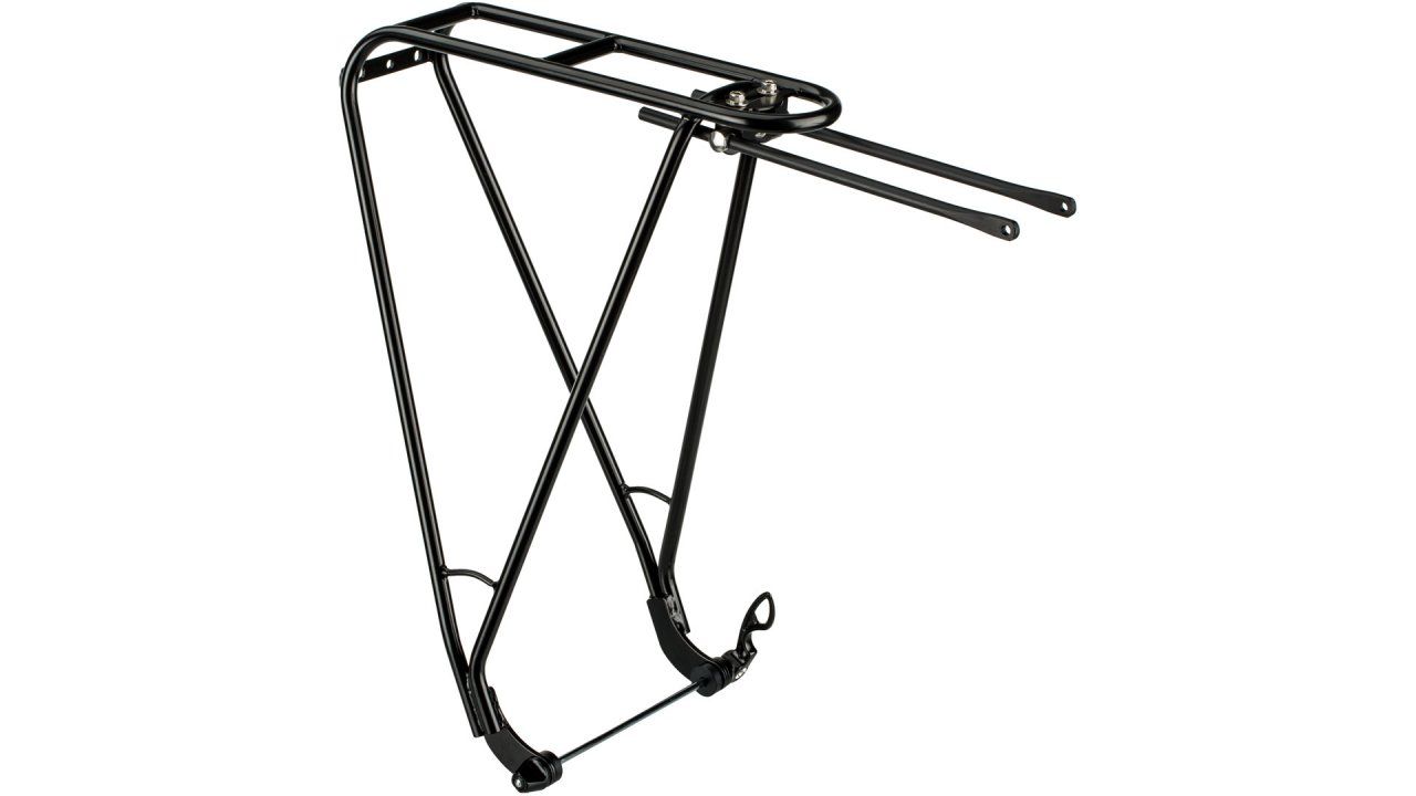

Ich würde gerne an mein Inflite AL 9.0 S so was befestigen:
https://www.rosebikes.de/artikel/tubus-hinterradtraeger-fly/aid:339751?channable=e8277
Wird das klappen oder eher nicht möglich?
Wird nicht klappen - der passt definitiv nicht!
Eher ein Tubus Disco. Nur muss man da die Verbindng zum Steg der Sitzstreben anpassen!

Hat der Inflite die nötige Ösen an Sattelstreben für Tubus Disco?
Sieht cool aus aber ich benutze momentan ein Ortlieb Tasche an mein Gepäckträger wo dokumente sowie Laptop reinpassen. Möchte mit Rad zur Arbeit und zurück.
Möchte gerne bei dieser Tasche-Träger Kombination bleiben, wenn es gehen würde. Ansonsten muss ich wieder ein Trekkingrad holen (die sind aber meistens 5 kg schwerer)
Das Inflite hat keine Aufnahmen an den Sitz (Sattel) streben!
Man muss einen Stab an dem Dico-Träger herausnehmen, den verbleibenden mittig positionieren und am Ende umbiegen damit er am Sitzstrebensteg festgeschraubt werden kann! (vgl. Bild)
Hey, den Tubus Disco habe ich samt der Sks fender aus dem canyonshop an meinem inflite al 8.0 montiert. Man bleibt recht sauber und kann ortliebtaschen nutzen.
Montage von beidem ging sehr schnell.
Die Bleche sind eig nur bis 28 mm freigegeben. Fahre die Bleche aber mit gp4season in 32 mm, Schwalbe x one 33 mm oder Marathon active Spikes in 30 mm - passt alles
