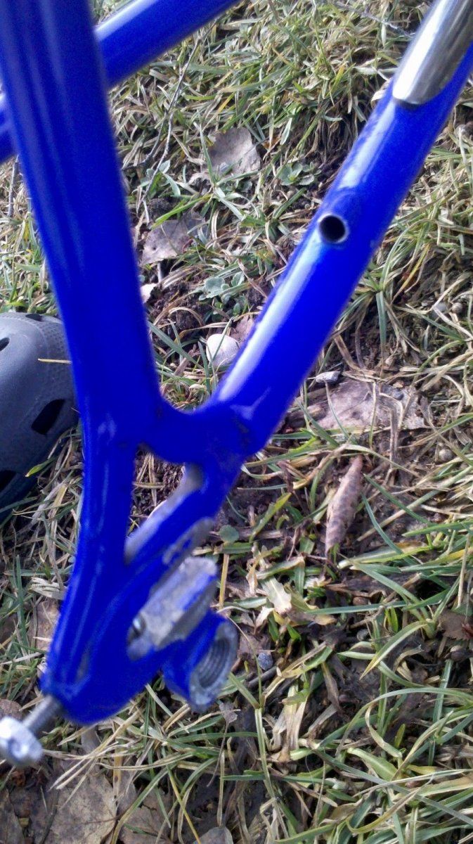

Der Rahmen ist qualitativ mit De Rosa Rahmen zu vergleichen, da das gleiche Geröhr (Columbus SLX) verwendet wurde. Brems- und Schaltzüge sind komplett innenverlegt (Kleine Röhrchen führen die Züge durch den Rahmen). Schaltzüge treten an den Rahmenschalthebeln aus.

Allerdings sind die Details, insbes. die innenverlegten Schaltzüge schon was besonderes. Sieht sehr hübsch aus.
Interessant wäre, wie der Kollege den Schaltzug für hinten am Tretlager vorbeibekommen hat.

Moin Moin! Der Schaltzug von Schaltwerk geht ebenfalls durch ein kleines Röhrchen an der Oberseite der des Tretlagers entlang. Das Röhrchen ist etwas im Bogen an der Oberseite verlegt (ca. 4 mm dick das Röhrchen), mein Vorgänger muss allerdings mit der Metallfeile schon mal Hand angelegt haben weil das Tretlager nicht gepasst hat :rolleyes:
Ich werde einfach auf eine Lagertechnik wie Powertorgue oder Hollowtech II setzen, je nach dem welche Gruppe es dann wird. Diese sind ja von Werk an schon ziemlich schlank gehalten.
Hier nochmal ein paar Bilder:
