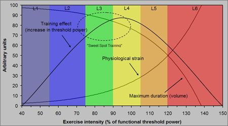

Ich wundere mich immer nur wieviel unterschiedliche Diagramme existieren. Hier eine etwas andere Darstellung. :confused:

Ich versteh ehrlich gesagt nicht ganz wo die unteren vier Kreuze beim Sweet Spot bleiben ? Der Bereich wird die wohl kaum gar nicht trainieren, wenn selbst alle anderen ein Kreuz haben ..
AW: Intervalltraining
Die sind beide aus dem Buch (Training and Racing with a Powermeter) und widersprechen sich ja auch nicht. Bei beiden ist der sweet spot zwischen L3 und L4, die Tabelle ist eher für den praktischen Einsatz geeignet.

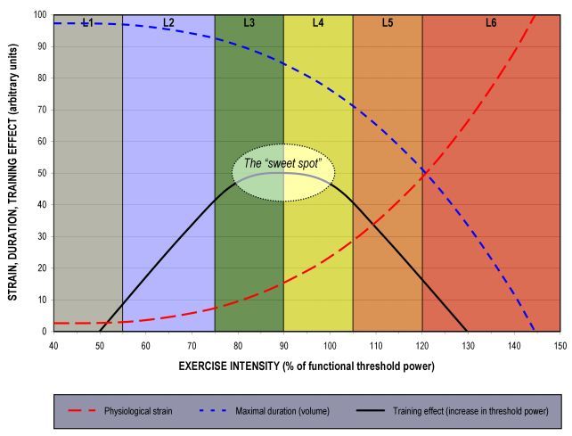

So ganz bekomme ich die beiden Diagramme nicht zu stimmen. Wenn ich mir deinen Link als auch folgendes Dokument ( http://www.freewebs.com/velodynamics2/loadeffect.pdf ) anschaue, so wird der unterschiedliche Sweet Spot Bereich und auch der abweichende maximale Trainingseffekt deutlich. Wenn beide Diagramme im Buch auftauchen, wie sind die unterschiedlichen Auslegungen erklärt worden?
1.) Maximaler Trainingseffekt
* dein Link -> fast Mitte L4
* pdf Datei -> genau zwischen L3 und L4
2.) Sweet Spot Bereich
* dein Link -> hoch L2 bis hoch L4
* pdf datei -> niedrig L3 bis hoch L4
Liegt vielleicht auch daran dass die Tabelle 7 Bereiche unterscheidet, die PDF-Datei aber nur 6 ?
Kann es sein, dass das PDF älter ist, wenn Coggan sich da noch für den Begriff Sweet Spot bedankt? Vielleicht aus den Anfängen seiner diesbezüglichen Erkenntnisse. Das Diagramm aus dem von mir verlinkten Artikel ist wieder ein anderes, das mir detailreicher und ausgereifter erscheint.
Mir ist das übrigens auch jetzt erst aufgefallen, wo du das ansprichst. Ich hab nur einen kurzen Blick auf das von dir angehängte Diagramm geworfen, ich dachte ja es zu kennen.
