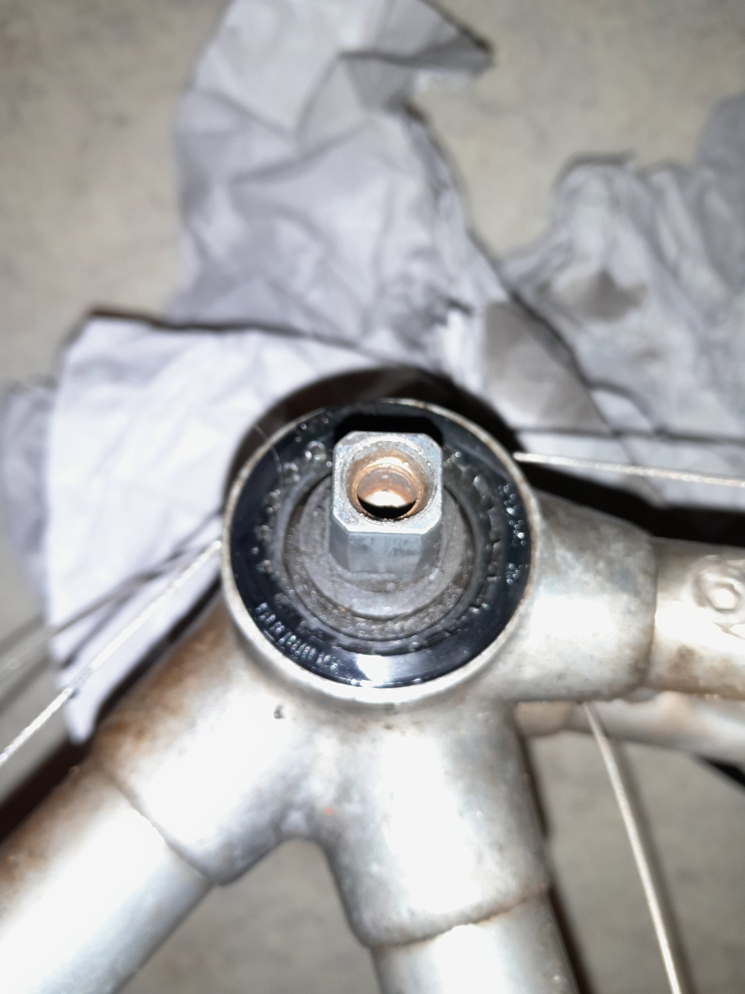

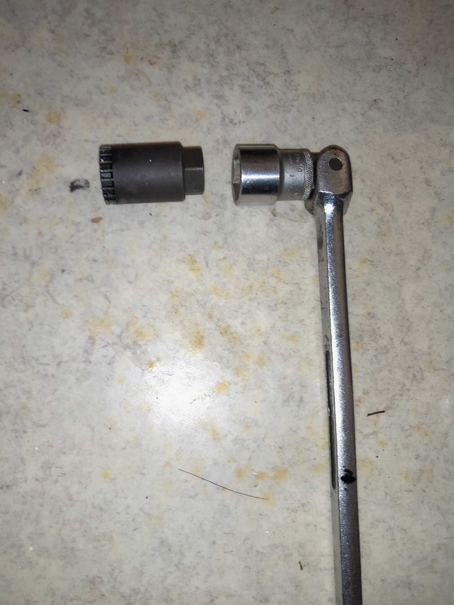

Hallo ich bin etwas überfordert ich muss bei meinem alten Alan das Innenlager wechseln.
Das ist ein ITA Innenlager
die Nicht Antriebsseite habe ich auf.
DIe Antriebsseite bekomme ich nicht auf. Seit 3 Wochen eingeölt. Dazu meine Frage: geht das auf in Tretrichtung oder geht es auf gegen die Tretrichtung ?
danke von Uli

Gegen den Uhrzeigersinn geht's raus

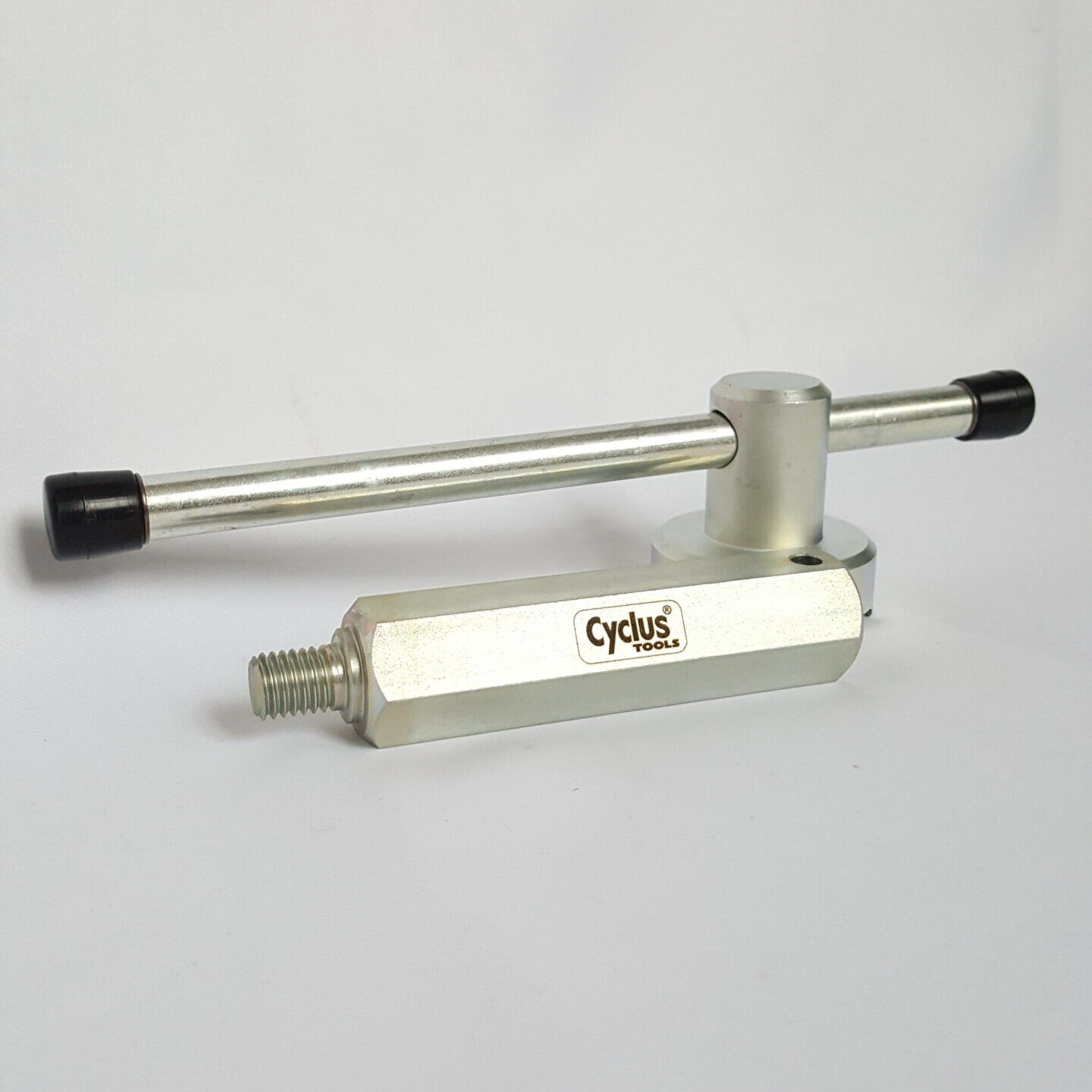

Hallo Uli,
ein Problem beim Lösen der Lagerschale auf der Antriebsseite ist die stabile Verbindung des Werzeuges. Ich gehe davon aus daß du das passende hast. Am besten verschraubst du das mit der Lagerschale damit du richtig Kraft (gegen den Uhrzeigersinn/Tretrichtung) drauf bekommen kannst. Entweder läßt du die Welle drinnen und spacerst nach außen entsprechen auf oder du nimmst eine größere Maschinenschraube und Beilegscheiben.
