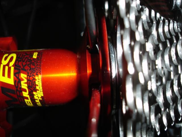

ein kleines detailfoto von hinten auf nabe und kassette wäre vielleicht nicht verkehrt...

Anbei habe ich ein Foto gemacht. Hoffe es hilft euch weiter. :)
Wie genau muss ich den einen Freilauf Prüfen?:rolleyes:

AW: Kassette hat axiales Spiel
baue mal das laufrad aus demontiere die kassette. wackle seitlich am freilaufkörper (der teil, auf den die kassette draufgeschoben wird). wenn es auch ohne ritzel wackelt, liegt es an der nabe - wenn nicht, am sitz der ritzel auf dem freilaufkörper.
