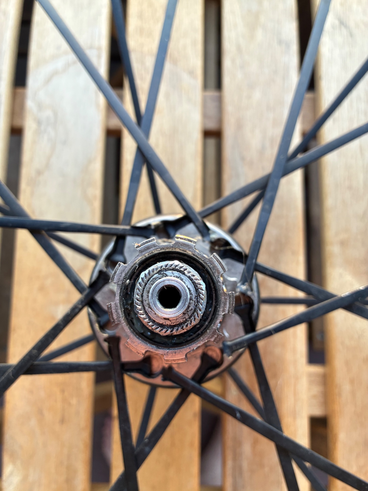

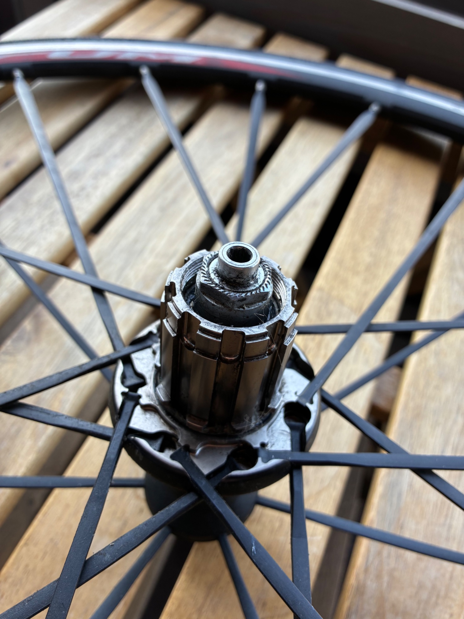

Hallo, ich hoffe jemand kann mir helfen. Bei meinem Rennrad möchte ich die Kassette wechseln. Habe folgende Kassette gekauft: CS-HG500-10. 11-34T und der Freilaufkörper schaut so aus. Nur die Kassette geht nicht ganz rauf weil eben diese Ausbuchtung ist. Soll ich einen neuen Freilauf kaufen oder eine neue Kassette was ist besser? Danke!

Bei einem Shimano Road-Freilauf wird zusätzlich ein 1,85 mm Distanzring benötigt.
Was genau ist das für einer?
Du musst genau wissen, was Du da hast. Freiläufe sind nabenspezifisch, d.h. ein Ersatzfreilauf muss exakt zur Nabe passen. Eine neueandere Kassette wird dann benötigt, wenn Du keinen Shimano HG-kompatiblen Freilauf hast. Dann muss die Kassette zwingend zum Freilauf passen.

Das Problem dabei ist aber auch das diese Kassette für MTB Freiläufe ist und nicht auf einen solchen Road Freilaufkörper passt.
So schaut das ganze von oben aus.
Siehe @Beelzebub und @norman68. Die Aussagen zu den "10fach Only" stimmen.
Etwas konkreter: Da passen nur 10fach HG Kassetten aus den Gruppen 105,Ultegra und Dura Ace, also CS-5600, 5700, 6600, 6700, 7800 und 7900. Es passen keine Tiagra (HG500-10) und MTB Kassetten. Außerdem passen auch keine sog. "Junioren" Kassetten aus der Ultegra Gruppe.
