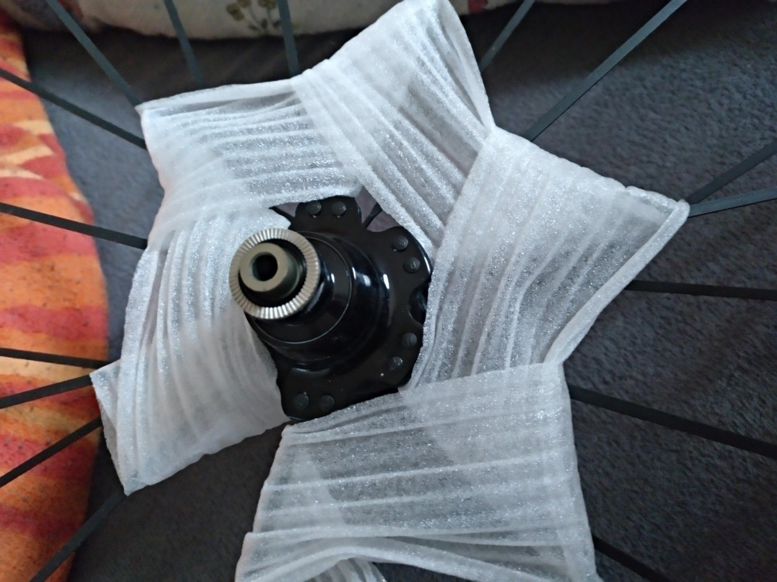

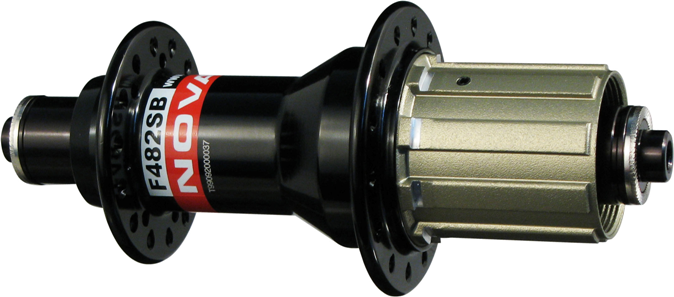

Hallo Leute,
habe heute wieder meine Carboner aus Fernost montiert, machen immer noch super ihren Job, allerdings ist mir vorhin aufgefallen, dass die Kassette leicht wackelt, wenn ich nach links oder rechts leichten Druck darauf gebe.
War damals ein Ebay-Angebot und wurde bestellt mit der Angabe:
"Für Shimano 8/9/10/11-fach" (Bild, obere Variante)
Nutze selber eine 10er-Kassette, benötige ich dafür einen Distanzring, 1,85?
https://www.bike-components.de/de/Shimano/Distanzring-fuer-10-fach-Kassette-p9904/

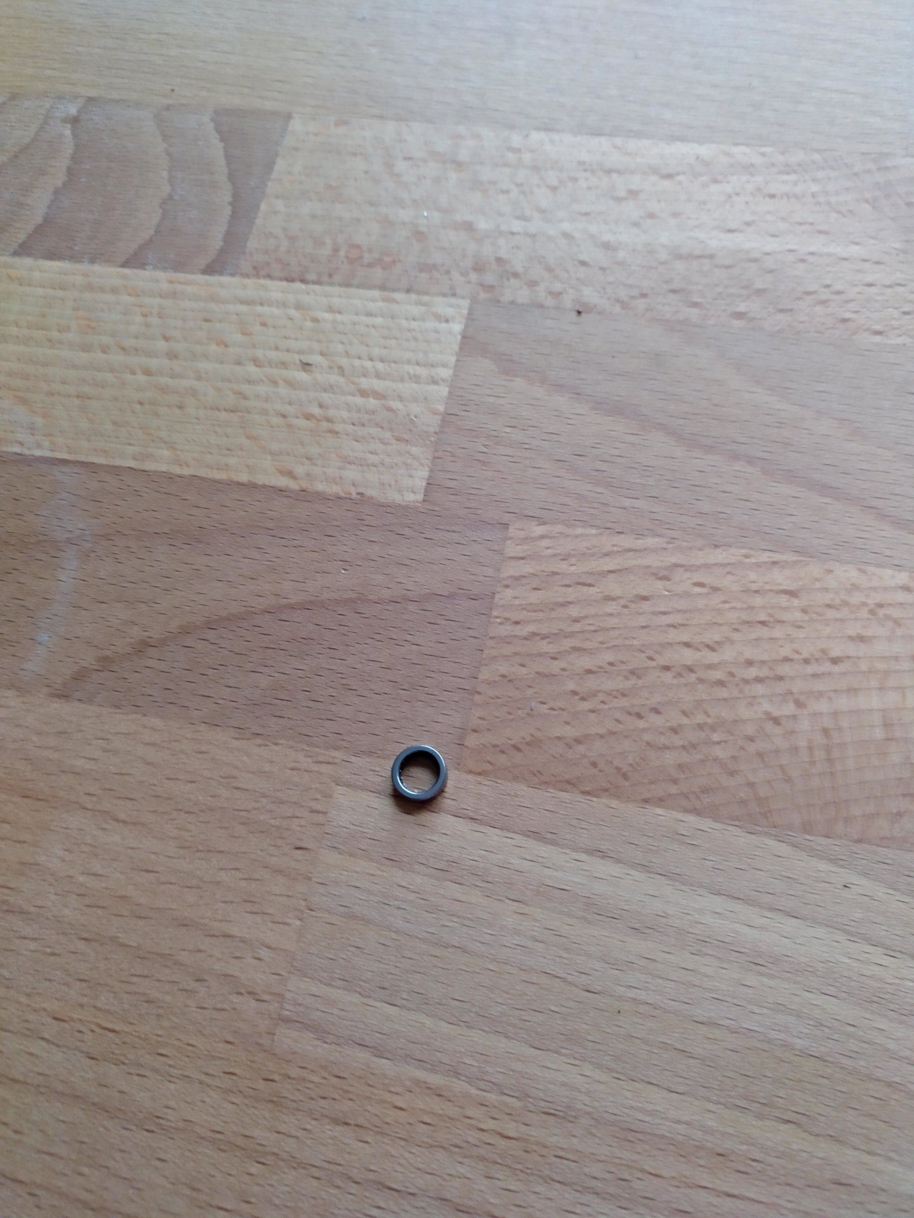

Und eine andere Frage, kann jemand von euch das Teil zuordnen, ist vorhin auf den Boden gefallen, als ich die Kassette gelöst habe und ich es kann es einfach nicht zuordnen, Durchmesser ca. 0,7cm? :oops:

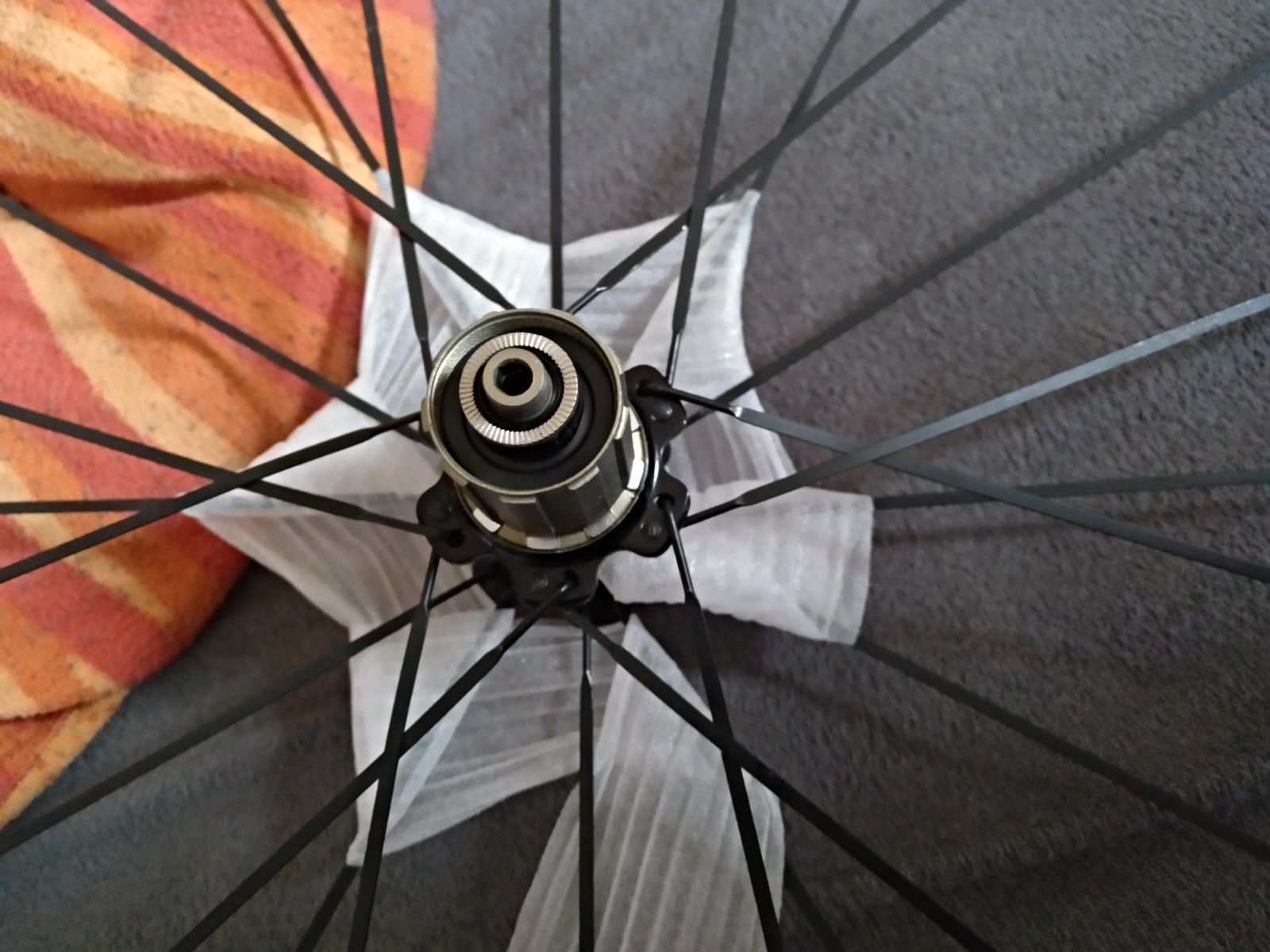

Grüß dich, ne, nur die Kassette ist unten, also sieht eben momentan so aus wie auf dem Bild.

Noch was zu dem kleinen Teil: Angesichts des kleinen Durchmessers, kann es vielleicht was vom Schnellspanner sein?
Der kleine Spacer scheint zur Nabe zu gehören. Ich bin damals drauf gestoßen, als ich an einer Novatec-Nabe den Freilauf von Campa auf Shimano wechseln musste. Musst du mal googlen, ich meine bei einer Variante kommt der Spacer auf die linke Nabenseite, bei der anderen in/vor den Freilauf.
Hast Du mal getestet, ob der Freilauf Spiel hat und sich bewegt? Die Kassette sitzt darauf und wackelt dann natürlich mit. Ist oft bei Mavic Freiläufen der Fall.
Habe ich gerade gemacht, nein, der Freilauf sitzt bombenfest.
Der Schnellspanner ist auch auf dem Foto, der enthält keinen Ring.
Danke, aber sorry, ich kann dir nicht ganz folgen, die Nabe an sich habe ich nie angerührt, eben nur die Kassette mit der Kettenpeitsche entfernt, oder welches Teil würde dir da explizit in den Sinn kommen?

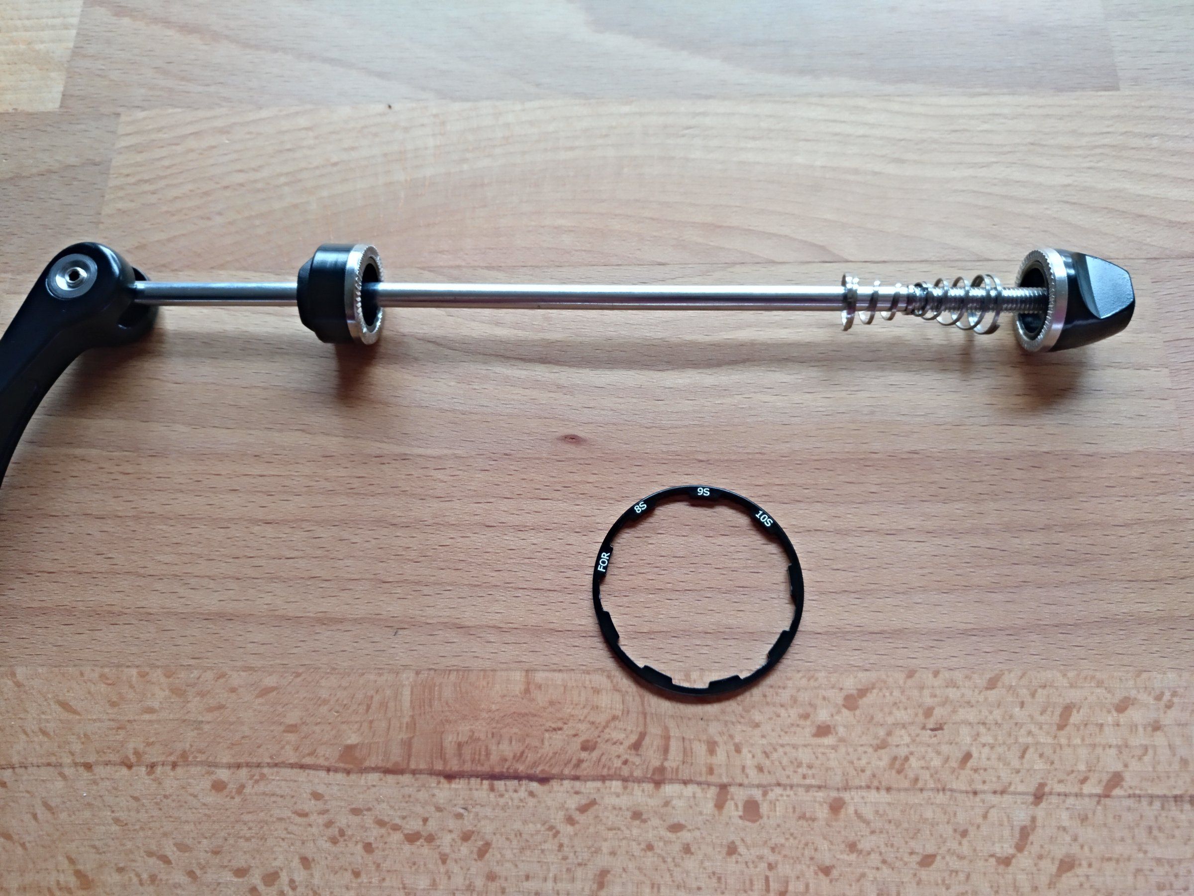

War jetzt gerade bei einem Freund der hat genau dasselbe Hinterlaufrad, in Originalverpackung.
Und sieh an, bei ihm lag ein Spacer bei. (siehe Foto)
Auch habe ich mir dann nochmal in aller Ruhe seinen Schnellspanner + das Laufrad angeschaut, ist absolut identisch zu meinem, also ich würde vermuten, dass der "Ring" von einem anderen Bauteil stammt. :eek:
IMG_20190115_103859_721.jpg IMG_20190115_104646_312.jpg IMG_20190115_104656_768.jpg
Also ist das Rätsel bezüglich des Wackelns schon einmal gelöst, DANKE, der fehlende Spacer ist das Problem.
Bleibt nur noch der ominöse Ring. :D
