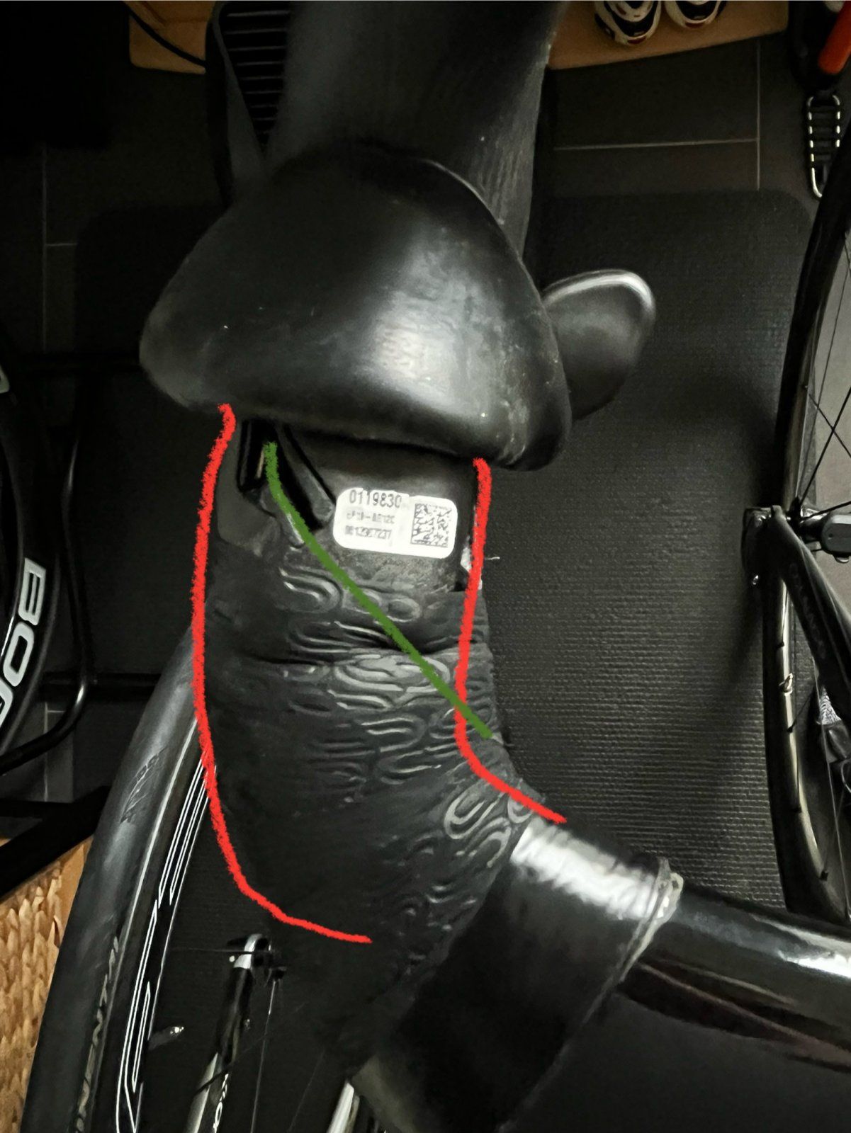

Eine verspätete Rückfrage hierzu:
Ich hab den Lenker inzwischen auch in Kombi mit Campa Super Record 12 fach.
Mein Radladen des Vertrauens hat entgegen der Anleitung den Bremszug innen und den Schaltzug von außen in die Kabelöffnung eingeführt (rote Linien im Bild).
Die grüne Variante (so wäre es nach Anleitung) wäre wohl nicht möglich gewesen, da der Zug sehr gebogen worden wäre.
Allerdings ist auch in der jetzigen Ausführung (rot) das schalten sehr schwergängig.
Wie wurde das bei dir gemacht?

Hab alles selbst gemacht, bin mir aber nicht ganz sicher wie, ist so lange her, ich denke ich hab auch die rote Variante gewählt. Ich kann frühestens nächste Woche nachsehen.
Weißt du denn spontan, ob du Standard-Bowdenzüge oder etwas spezielles verwendet hast?
Von Campa gibts sogenannte "maximum smoothness" Züge.
Bin mir nicht sicher, ob das mehr bringt.
Die aktuelle Ausführung bzw. Schaltqualität ist nicht gut.
