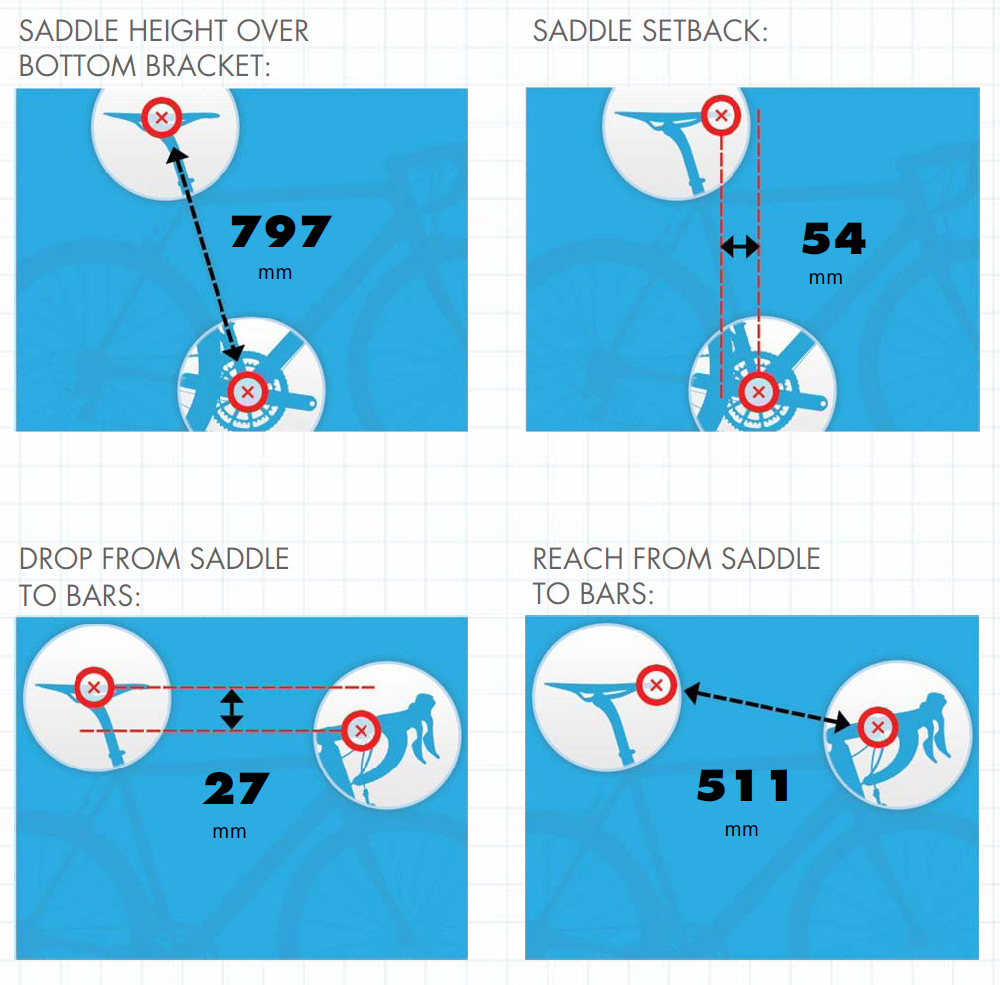

Der Grund dafür scheint der für mich ermittelte, aber sehr unübliche Trittwinkel von 76,9 Grad (0 Grad Offset). Da scheint es wohl nix zu geben, zumindest wenn man der Maschinendatenbank trauen kann. Daher meine Frage hier, ob evtl. jemand zufällig mal über ein Rad gestolpert ist, mit dem man so einen Trittwinkel hinbekommt. Ansonsten muss ich mal über eine Maßanfertigung nachdenken...

Vielleicht hilft das...

Die Maßangaben zur Sattelspitze sind ungenau und hängen von der Sattellänge ab, konventionelle Sättel sind länger als Short-Nose-Sättel, bei denen der Abstand dann größer wird.
Daher wohl auch die Angabe des effektiven Sitzwinkels.

Danach spiele bei Bike-Stats mit den Angaben rum, mit welchem Rad du (ggf unter Einplanung der FF Stütze, dort kann man den Offset frei eingeben) auf diese Position Sattel-Tretlager kommen kannst (und dann auch noch, wie du deine Lenkerposition erreichen könntest).
Das ist nicht ganz korrekt, weil die Maße auf einem Sattel basieren, den wir beim Fitting langwierig ausgesucht haben. Das habe ich aber vergessen zu erwähnen. Es wird der Flite Boost endurance SF L3

ausgehend davon gibts gute unter schlechte Nachrichten.
Die Gute zuerst: du brauchst Gewiss keine Stütze mot positivem offset nach vorn und/oder keinen Sitzwinkel von 76°. Bei 74°und einer Stütze ohne offset lässt sich deine nötige Sattelposition erreichen.
die Schlechte: ausgehend von einem Vorbau 100mm -6°, max 30mm Spacer und 10mm Bauhöhe des Steuersatzes brauchst du für die ausgewiesene Überhöhung (kann man schon kaum noch so nennen) und deine Sitzlänge (auch eher eine Sitzkürze) bräuftest du einen Rahmen mit 650mm Stack bei 390mm Reach. Wie bereits festegstellt wurde, gibts sowas nicht.
Soetwas kann man natürlich anfertigen lassen, es wird sich nur furchtbar fahren und ungewöhnlich aussehen.

Deswegen mein Vorschlag Kiaro in XL R396 / S630. Viel kürzer/höher und das bei Standard-Vorbau und Lenker geht wohl tatsächlich nicht. Aber ich denke, damit sollte man mit 30mm Spacer dann schon in die Gegend kommen. Ggf halt 80-90mm Vorbau und nach oben gedreht.
