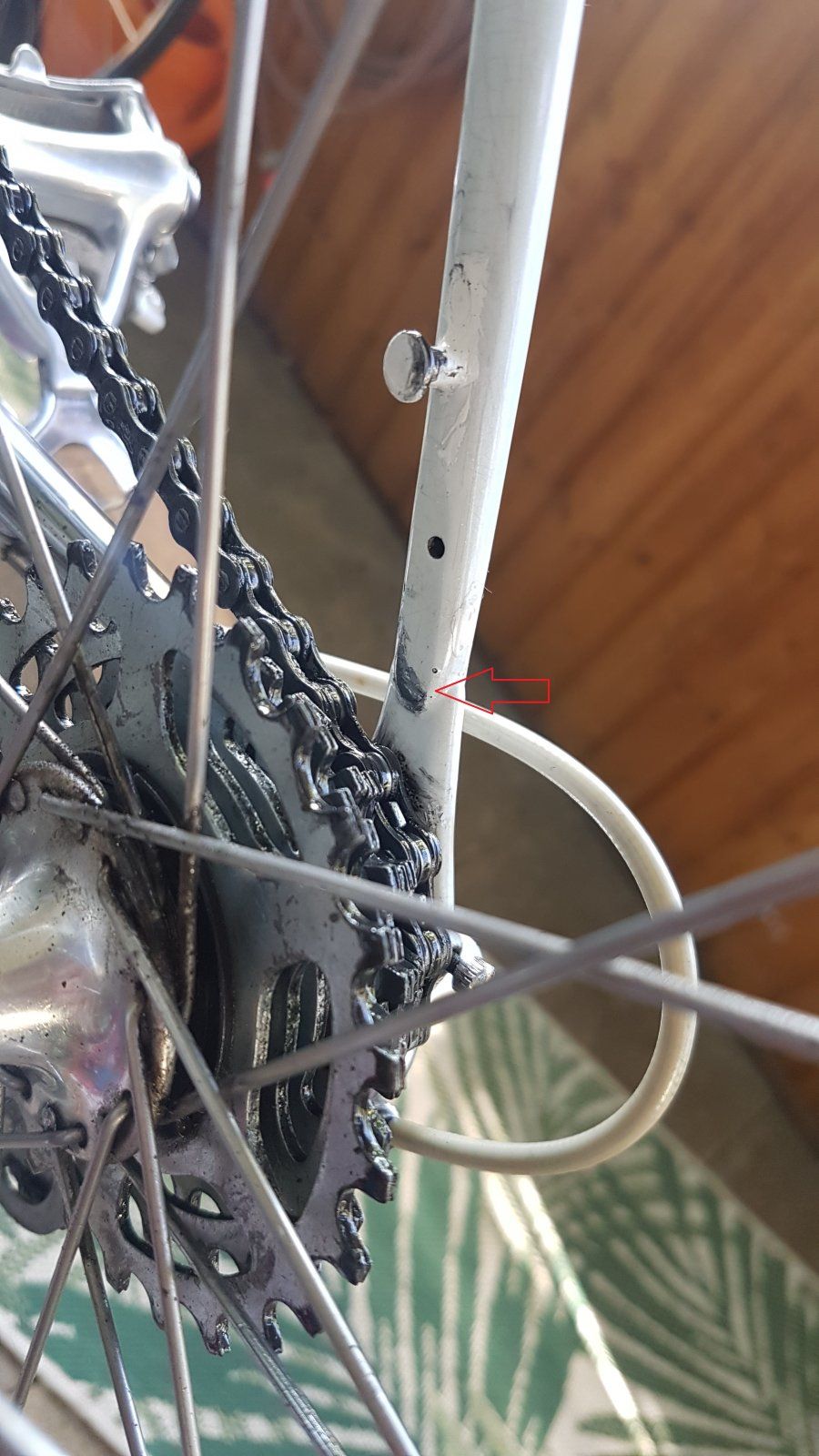

Also das Laufrad geht ja problemlos in den Hinterbau rein. Ist ja ein 127mm Hinterbau exakt für einen 7fach Kranz .Nur das Schalten auf den beiden kleinsten Ritzeln (14-16) macht Probleme die es bei dem anderen LP (13-15) nicht gibt. Ursache Abflachung der Strebe (Foto).
Wenn Kette oder Scheibe keine saubere Lösung ist kann ich dann den Zahnkranz vergessen?

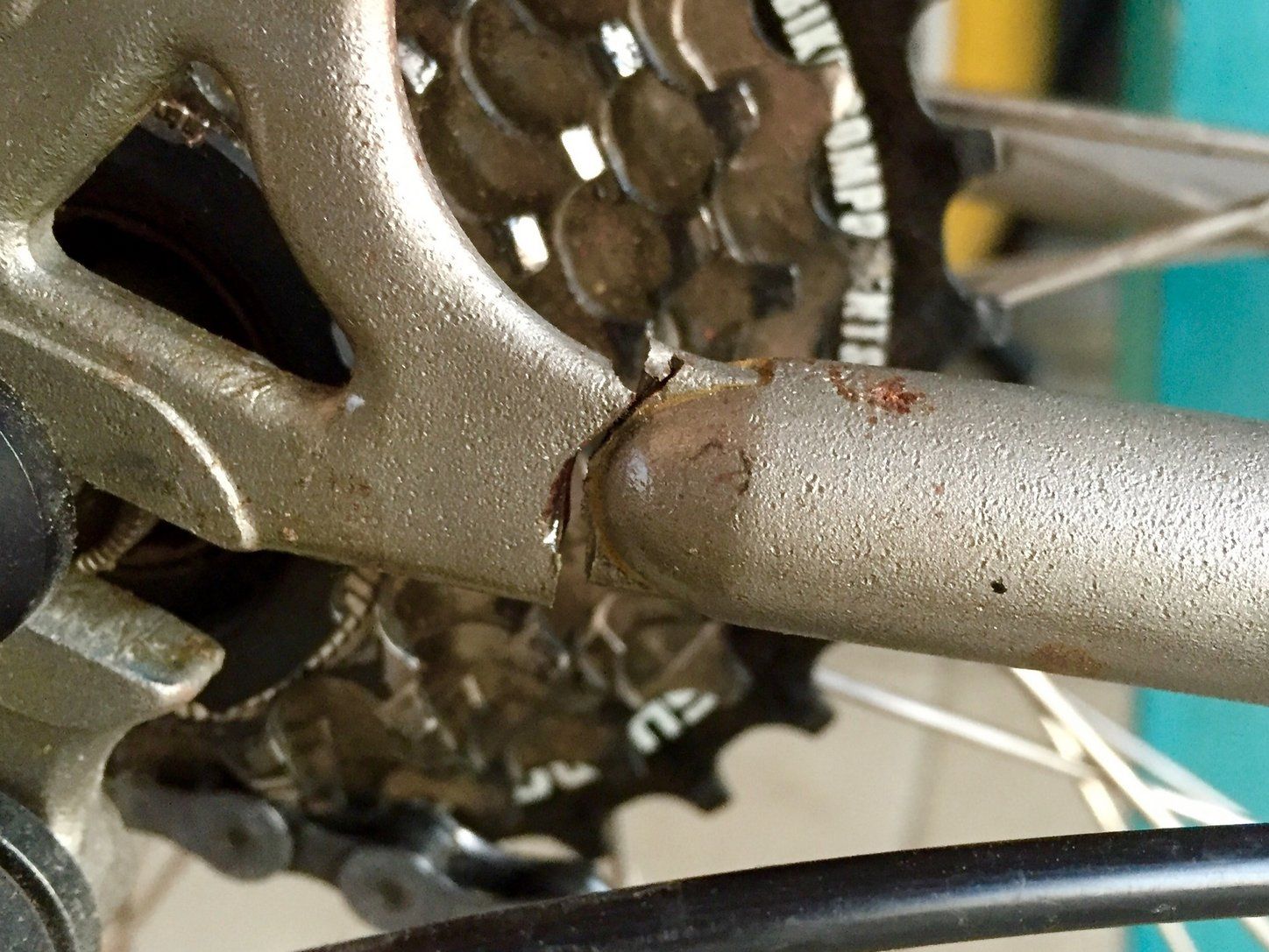

Ach wirklich? Wieso die Rahmen gebrochen sind, lässt sich auf den Bildern nicht erkennen und die Anzahl der Ritzel auf den Kassetten lässt den Schluss zu, dass es sich durchaus um die passenden Achsbreiten für klassische Rahmen handelt. Solche Schäden entstehen nicht durch ein leichtes Aufbiegen des Rahmens von 126 auf 130mm. Ich habe das selbst schon ohne jedwede Probleme gemacht. Da wirken nicht annähernd Kräfte, die die gezeigten Schäden an intakten Rahmen verursachen könnten.

Das können schon Spannungsbrüche sein, aber ich bezweifele, dass die durch eine zu breite Achse entstanden, denn so wie sich die abgebildeten Teile darstellen, waren die Achsen nicht zu breit. Und wirklich, die Spannung von 126 auf 130 mm Aufbiegung ist nicht sehr hoch und die größte Belastung auch eher in der Nähe des Tretlagers als am Ausfallende. Ich vermute eher, dass auf Deinen Bildern gescheiterte Reparaturversuche (Richten z.B.) zu sehen sind. Bei 2 Bildern scheint auch Rost eine Rolle gespielt zu haben.
