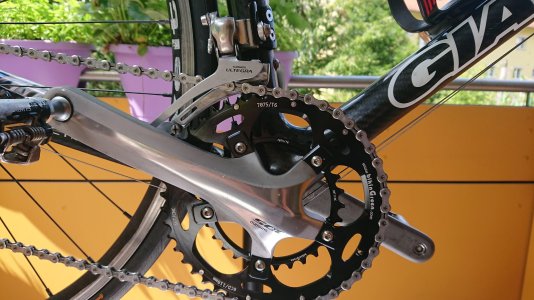

Ich weiß, das ist ein Thema wozu es hier im Forum schon etliche Threads gibt, ich habe mich auch etwas durchgelesen aber konnte keine wirkliche Lösung finden.
Ich habe bei meinem Rennrad folgenden getauscht:
  • Kettenblätter: 105 -> BikinGreen
  • Kasette: Dura Ace 10fach 12-27 -> Ultegra CS6700 10fach 11-28
  • Kette: ? -> Ultegra CS-6701
Mein Schaltwerk (Dura Ace rd-7900) und meinen Umwerfer (Ultegra) habe ich beibehalten.
Nach dem Umbau rattert die Kette. In den oberen Ritzeln scheint es mir etwas weniger zu sein als in den mittleren und kleinen.
Ich dachte es seien die Schaltröllchen des Schaltwerks, ich habe diese heute getauscht und es ist nicht weg gegangen.
Um ein paar übliche Fragen schonmal vorweg zu nehmen
  • Die Kette ist laufrichtungsgebunden ja, und die Schrift der Kette ist rechts (also außen).
  • Habe ich die Kette richtig eingefädelt? Ich denke schon -> Siehe Bilder
  • Schaltauge verbogen? Hm, mit Augenmaß sieht es für mich OK aus aber ich habe keine Spezielle Schaltaugenlehre. Andererseits hat das Schaltwerk auf vor dem dem Wechsel der oben genannten Komponenten gut funktioniert und die Kette hat nicht gerattert
  • Zugspannung des Schaltwerks falsch eingestellt? -> Ich würde sagen nein, denn die Gangwechsel sind präzise und zügig.
Ich habe mal ein Video und ein paar Bilder gemacht. Video damit ihr den Ton den Ton hört, Bilder um ggf Fragen vorab zu beantworten:

Schaltrollen für oben/unten evt. vertauscht?
Abstand Leitrolle - Ritzel wirkt knapp am Foto etwas knapp aus: ggf b-screw etwas weiter eindrehen.
Wie viele km haben die Kettenblätter etwa hinter sich?
Kette sieht korrekt eingefädelt aus am Schaltwerk.
Sicher nein. habe drauf geachtet. (und vor dem Tauschen der Schaltrollen war das Problem ja auch schon da)
Die Schraube ist leider schon am Anschlag. Aber wenn das das Problem wäre, müssten die Geräusche an den oberen Ritzeln ja stärker als an den unteren sein, da dort der Abstand kleiner wird. Und es ist genau andersrum.
null. Alle Komponenten die ich getauscht habe sind neu.
Sind die Kettenblätter jetzt kleiner wie vorher? Wenn ja hat die Kette die richtige Länge?
IMHO hast du die untere Spannrolle verkehrtrum eingebaut.
Die Schaltzugklemmung am Schaltwerk sieht auch komisch aus. Zeig mal ein Bild, wo man die besser sieht.
Ja sie sind jetzt kleiner und ja ich habe die Kette natürlich entsprechend kürzer gemacht als die letzte.
Also die untere Spannrolle hat nur auf einer Seite Schrift. Die Seite mit der Schrift ist rechts bzw. außen. Auch dreht sie sich in Pfeilrichtung. Ich denke schon dass die richtig rum ist.
Schau ich mir morgen mal an. Möglich dass das nicht korrekt ist. Aber kann eigentlich nicht die Ursache meines Geräusch-Problems sein. Zumal an dem Ding hab ich noch nie was gemacht und früher hatte ich das Problem ja nicht.
Bezüglich dem Geräusch: Ich war heute bei der Werkstatt und der Mensch meinte das sei normal und ich müsste mir keine Gedanken machen.
Hat wohl nix mit den Geräuschen zu tun, aber der Umwerfer ist jetzt wirklich schon recht weit weg von den Kettenblättern.
