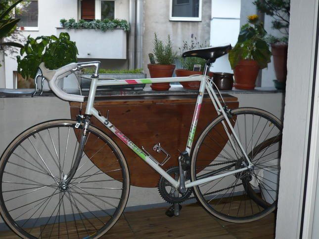

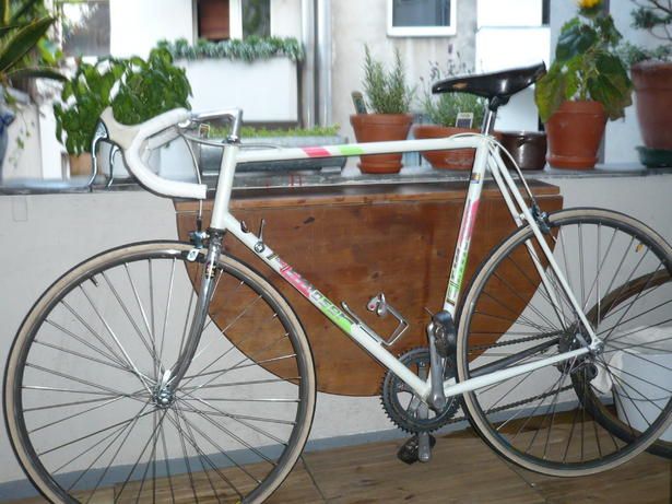

Ein erstes (unscharfes) Foto mal im Anhang.Ja Ja, das Basilikum muss gegossen werden, die Pedale sind häßlich, aber nur provisorisch, sind halt aus meinem Mountainbikefundus und kommen bald wieder in den Keller. Hakenpedale will ich nicht mehr haben, formal und optisch sagen sie mir ja zu, aber sie nerven mich einfach im Alltagsgebrauch.
Wenn ich bald einen schönen Ausflug in die Ländereien mache, gibt es bessere Bilder.

He, das ist ja eine wunderschöne Maschine! Der Flaschenhalter ist allerdinx nicht zeitgemäß, da wurde neulich nachgerüstet. Der Rolls-Sattel ist auch kein Originalteil, zwar zeitgemäß, aber eigentlich zu gut für das Rad.;)
Lass ihn drauf und fahr schön vorsichtig. Obwohl... den gabs auch in weiß....
