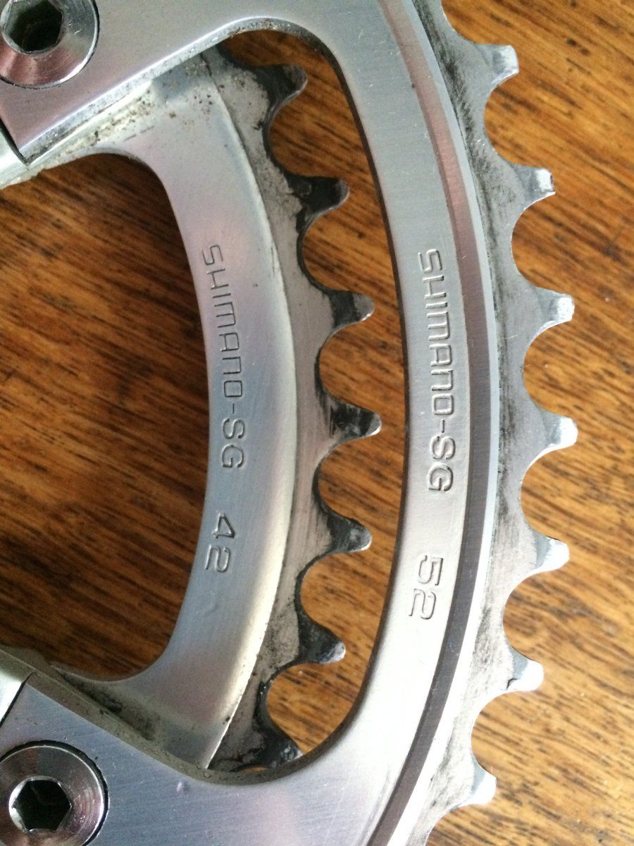

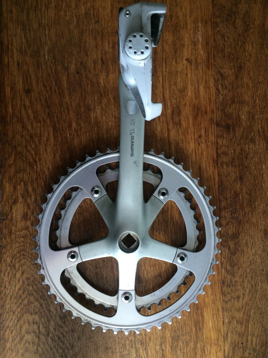

Hi Zusammen,
als Neuling im Forum habe ich sogleich eine Frage. Ich bin gerade daran mein altes Rennrad für den kommenden Sommer fit zu machen. Neue Kassette (Shimano HG-50 7 Fach) sowie neue Kette sind schon besorgt. Nur bei den Kettenblättern tue ich mich ein wenig schwer bzw. finde nichts passendes ... Vielleicht könnt ihr mir ja weiter helfen ;)
Anforderungen:
1x 52er Kettenblatt sowie 1x 42 Kettenblatt
für
Shimano 105 FC-1055 Garnitur
Dank im voraus !
Viele Grüße,
Nils

Die Kettenblätter sehen doch gut aus. Warum sollten die überhaupt erneuert werden?
Stimmt, die Bilder habe ich mir noch gar nicht angesehen. Erneuern ist hier eigentlich überflüssig.
@Gurkus - Kettenblätter halten deutlich länger als der Rest des Antriebs, was an diesen an Schrägen zu sehen ist muss so sein damit es beim Schalten besser flutscht. Hier mal ein Faden wo man am mittleren Blatt den Verschleiß gut erkennen kann: http://www.rennrad-news.de/forum/threads/kettenblätter-verschlissen.112809/
Bin auch der Meinung das da nix gewechselt werden muss.
