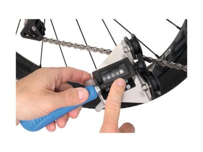

Man kann es nicht oft genug betonen: ohne vernünftiges Werkzeug gibt es kein gutes Ergebnis:

Wieso berechnet man sowas?
Kette aufs große Ritzel und großes Blatt (falls mehrere) legen und dann Überlappungen zählen. Je nach Antrieb gibt es da Angaben, wie viele es sein sollten.

Er denkt, er müsste/könnte eine passend abgelängte Kette kaufen und will daher die Anzahl der Glieder rechnerisch ermitteln um die Anschaffung des Kettengliedzählers und -nieters zu vermeiden.

Sinn eines Kettgliedzählers verstehe ich zwar nach wie vor nicht. Die von mir erwähnte Methode erfordert keinen.
Ich weiß nicht, wie lang die Kettenstreben an meinen Rädern sind oder wie viele Zähne die Schalträdchen haben und entsprechend auch nicht, wie viel Kettenglieder die Ketten nach dem ablängen noch behalten. Dennoch war es nie ein Problem die Kette auf passende Länge zu kürzen.
Aber ein Kettennieter dürfte doch kein Problem sein und bei dem Preis neuer 12s Ultegra nicht mal ins Gewicht fallen.
Was es nicht alles gibt :eek:. Bei mir macht den Job ein Nagel über der Radschuppen-Tür.
