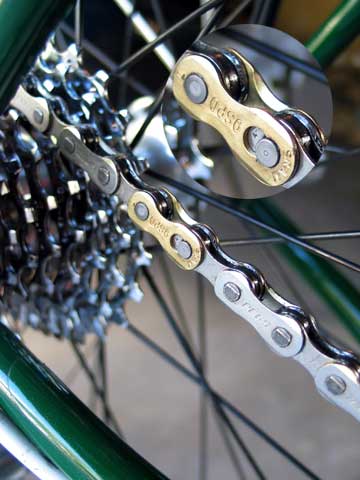

Ich muß gestehen, früher habe ich alle Ketten bombenfest vernietet. Irgendwann blätterte ich mal den Brägelmann-Katalog durch. Da gab's die Connex-links einzeln zu kaufen, mit dem Hinweis, dass sie für alle 9fach HG-Ketten passen. Ich wollt's nicht glauben und habe vorsichtshalber Kettennieter und Nietstifte ins Trikot gestopft, bei der ersten Ausfahrt. Also die DA-Kette CN 7701 läuft jetzt schon 4000 km mit dem Connex-Link. Der Vorteil ist, wenn sie versifft ist, mache ich den Verschluss auf und kann sie so unproblematisch reinigen. Auch die Schaltungsrollen lassen sich so leichter reinigen.
Sollte jeder so machen. Ist viel besser und einfacher.

Ich fahre ne S-Ram Kette beim MTB. Mit Kettenschloss.
Ich glaube allerdings, dass das Nachteile bezüglich Verschleiß/Haltbarkeit beim Schalten unter Druck (kommt beim MTB immer mal vor) haben könnte.
Ich will mir aber fürs MTB mal nen Ersatzschloss zulegen, um nen Gerissenes Glied in der Kette(kann passieren) schnell flicken zu können. Altes Glied raus(mit Nieter ja sehr leicht) und Schloss rein.

Das SRAM Powerlink passt hervorragend auch an Shimano Ketten. Es gibt 2 Versionen, 8- (silbern) und 9-Fach (golden).
Kosten ~ 1€
Man kann es mehrfach werkzeuglos öffnen und schliessen, irgendwann leiert es aber aus und wird leichtgängiger.
Nachteile beim Schalten unter Last bemerke ich definitiv nicht.

Ich fahre ebenfalls den 9-fach Connex-Link. Mittlerweile an der 3. Kette (bisher ausschließich Shimano HG73). Die Ketten wurden zwischenzeitlich zwecks Reinigung oder Umbau im Tretlagerbereich auch mehrfach geöffnet.
Bisher alles ohne jegliche Probleme.
