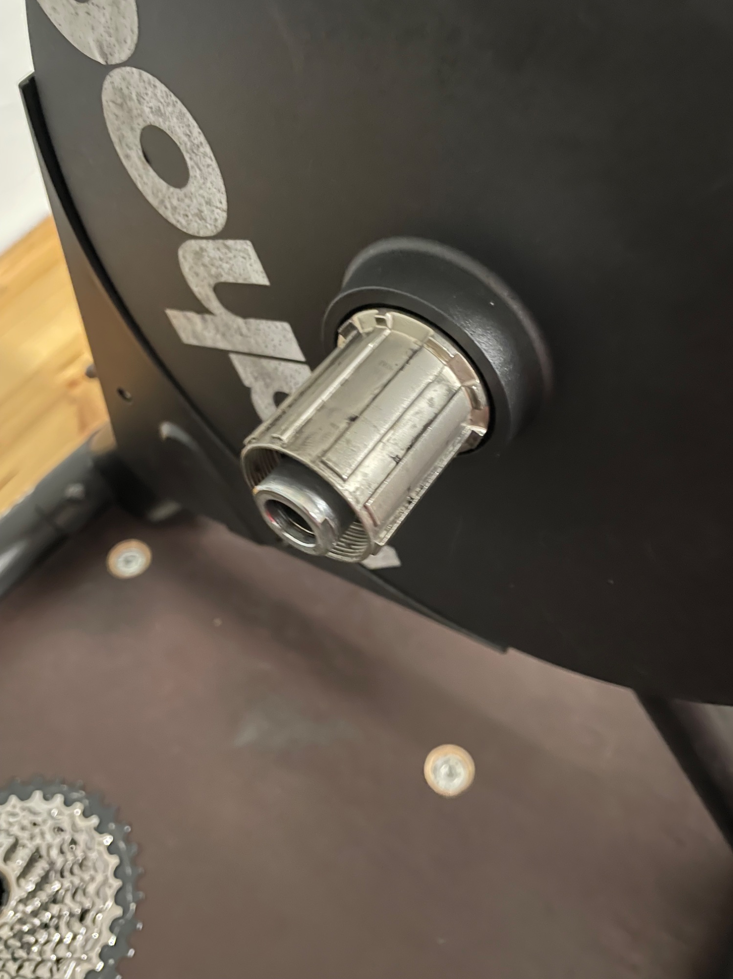

Ich bin nicht am laufenden ob es schon einen aktuellen Wahoo KickR Core gibt oder nur diesen einen (älteren). Ich bin mir nähmlich nicht ganz sicher ob eine 12-fach Kassette auf den orig. Freilauf kompatibel ist. Gelesen habe ich sehr wohl mal das dies keine Probleme bereitet mit dem Freilauf was von haus aus drauf ist. Kassette habe ich eine Fram Force 10-33 und diese möchte ich montieren auf dieser Rolle.
Welcher Freilaufstandard ist denn bei Deinem Trainer umgesetzt?
Deine Wunschkassette erfordert einen SRAM XDR-Freilauf. Einen solchen bräuchtest Du folglich auch für Deinen Trainer.
Ich würde da jetzt einfach mal die Anleitung und ggf. Zubehörlisten durchgehen.
