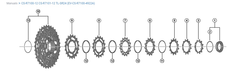

Was mir noch aufgefallen ist, in der Explosionszeichnung gibt es einen Ring, Nr. 13. der nicht bei der Kassette dabei war und ich ihn dementsprechend auch nicht montiert habe.
Kann der fehlende Ring oder die 105er Kassette statt ultegra Kasse solche Probleme machen?
Schaltauge verbogen?
Ring 12 mit Ring 11 (dünner) vertauscht?
Den 13er brauchts bei einer 12-fach Kassette auf HG Freilauf meines Wissens nach nicht. Zumindest hatte ich bisher noch nie einen verbaut.
Den kenne ich eigentlich nur von einer 10fach Kassette auf HG. Ich glaube da war/ist die Breite 1,75mm.
Bin allerdings auch noch nicht so lange im Road Universum unterwegs um das mit Bestimmtheit sagen zu können.
