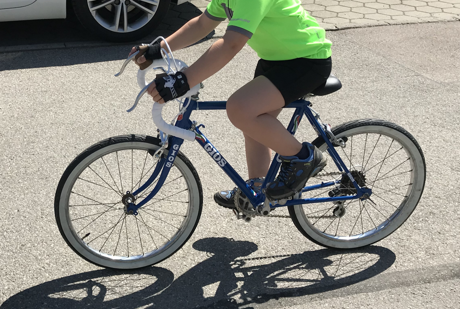

Hier mal unser Kleinstes - ein 16" Rad mit 3-Gang Kettenschaltung von Simplex. Neu gepulvert und mit Gios Klebern versehen, so war der Wunsch des kleinen Fahrers.
Und hier gerade zu haben:
Ich habe ein winziges Kinderrennrad abzugeben. Es hat 16" (!) Räder und eine Dreigang-Kettenschaltung von Simplex. Die Reifen sind alles andere als schmale Rennradreifen, was aber für unseren Sohn gut war, da man dann nicht so extrem aufpassen muss, was so alles auf dem Weg liegt oder wie man einen Randstein hochfährt.
Das Rad habe ich aus leboncoin gefischt - wir haben es komplett zerlegt, eine der Lagerschalen ist nicht rausgegangen. Den Rahmen haben wir vom Profi blau pulvern lassen und die gios Sticker aufgeklebt. Das war das Wunschdesign des kleinen Piloten.
Er kann nun 20" und die hat er gerade bekommen. Dafür habe ich von diesem Rad den Sattel und die Hilfsbremsgriffe abmontiert. Ich wollte hier keine neuen bestellen. Einen Kindersattel kann ich noch dazugeben und die Hilfsbremsgriffe können ohne am Lenkerband rumzupfuschen einfach wieder eingebaut werden. Zughüllen und Züge sind so, wie sie mit den Hebeln verbaut waren. Ist also tatsächlich nur einbauen und fertig. Dazu gibt es noch eine Krabbelkiste mit der alten Vorderbremse und einen neuen Diacompe Hinterbremse. Die wollte ich zunächst umbauen, hab dann die alte gelassen. Ich habe dafür keine Verwendung. Die Achse des Vorderrads hat Spiel. Da muss noch das Lager nachgestellt werden.
Ich hätte gerne noch 130€ dafür - bin aber auch gesprächsbereit. Verschicken möchte ich nur ungern. Das Rad steht südlich von Augsburg. Genaue Adresse und auch mehr Bilder dann über PN. Nun noch Bilder...

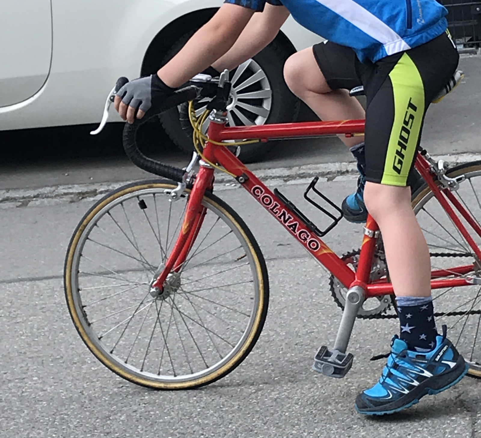

Und in Action:

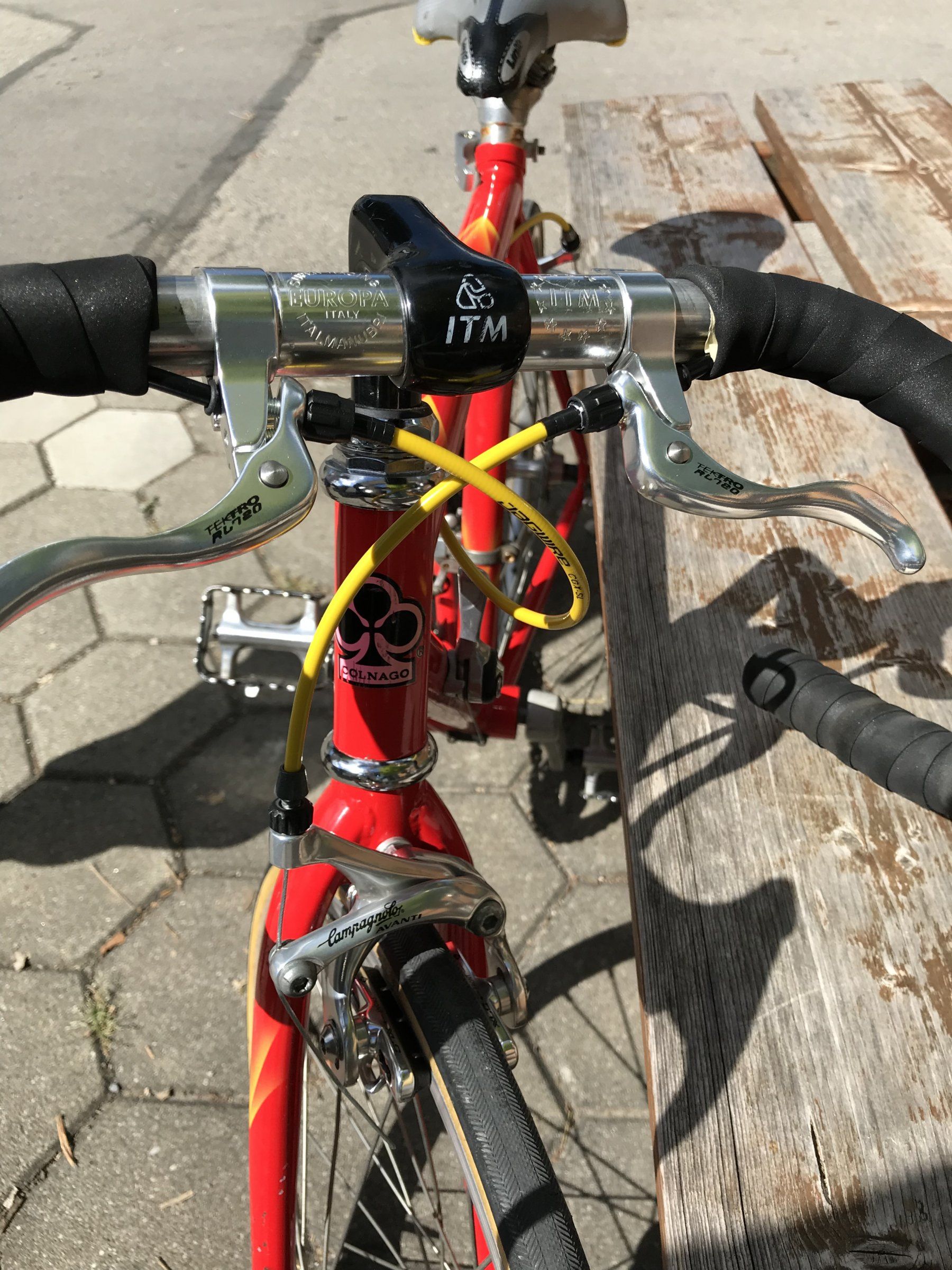

Und last but not least - gerade neu erworben und mit Hilfsbremshebeln und Shimano 600 Teilen für den Kleinen ausgerüstet: ein mass Rennrad in 20"
Sobald ein entsprechender Halter im Haus ist, kommen die Schalthebel noch an den Vorbau.
Sowohl das Colnago wie auch das mass habe ich auf subito gefunden. Es scheint in Italien deutlich mehr kleine Rennräder zu geben als anderswo.

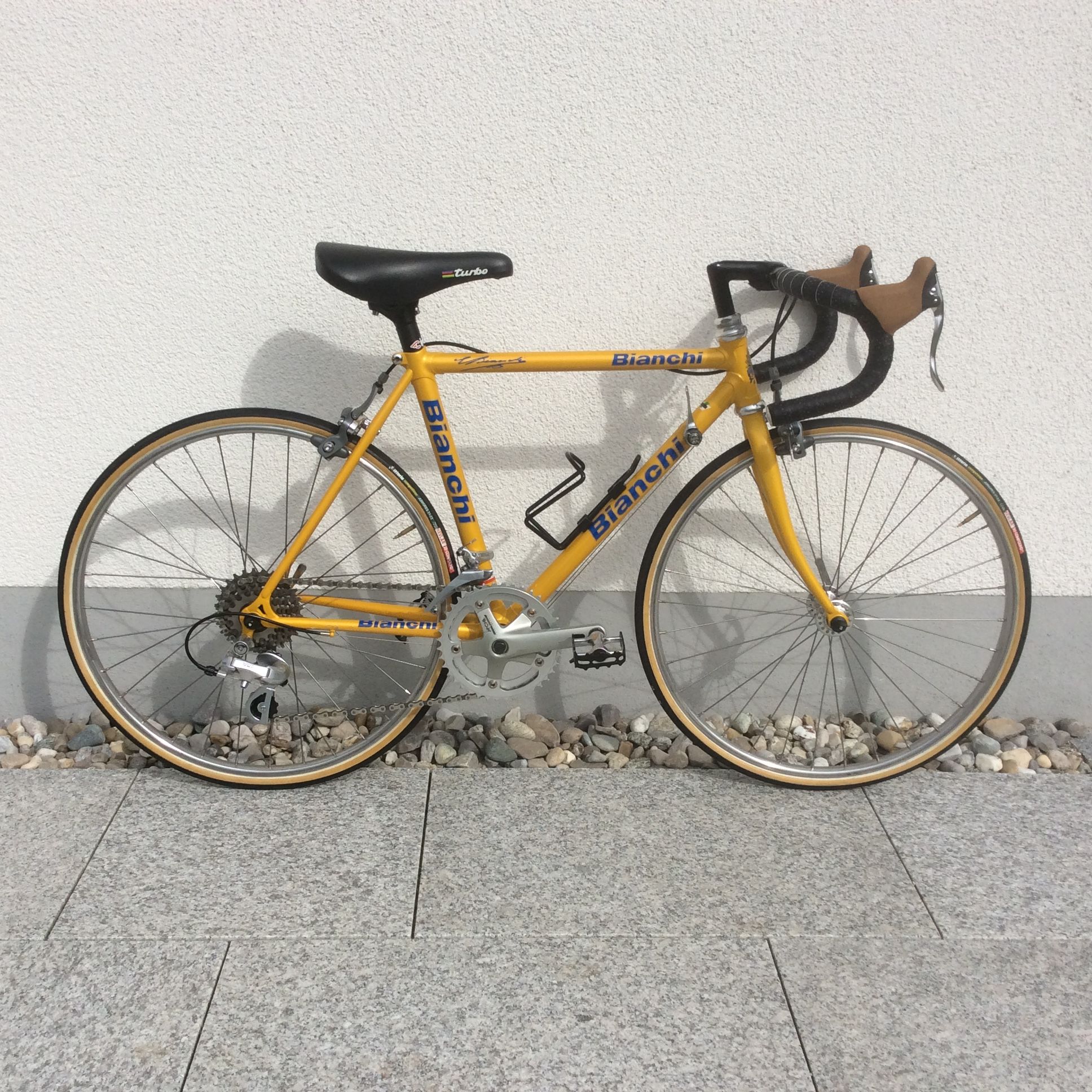

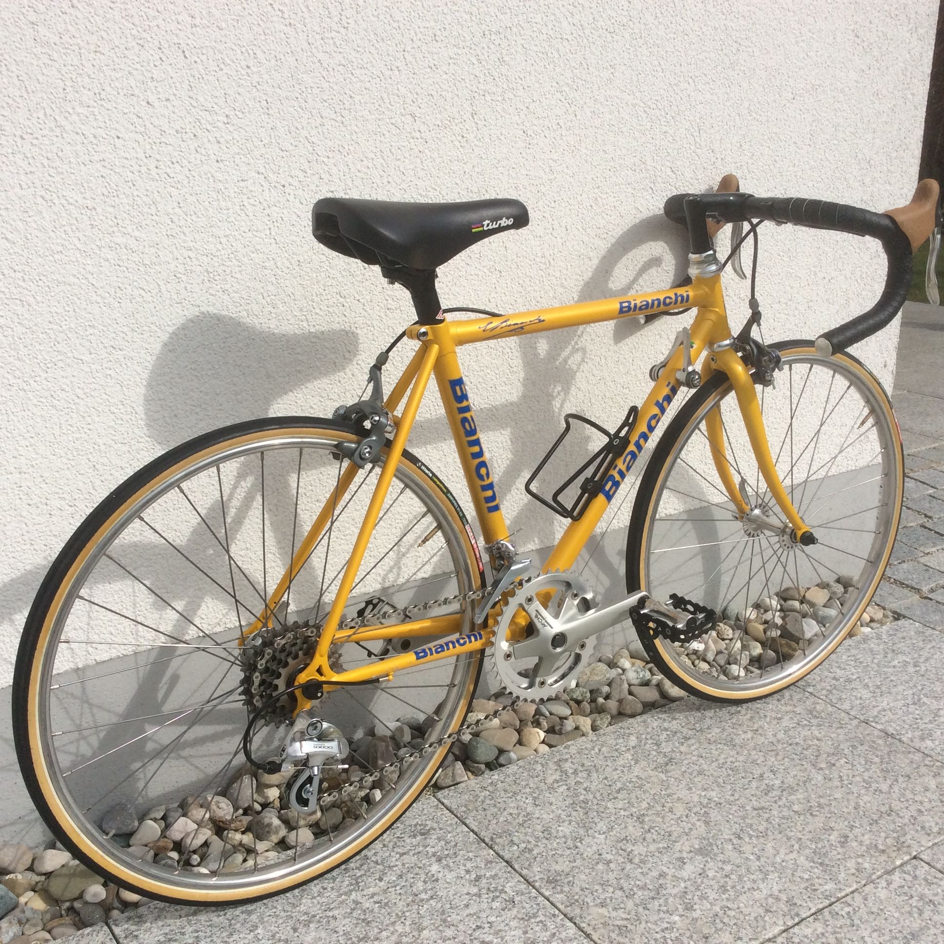

Letzte Woche haben wir den Kinderrenner "erstmals" fertig gestellt. Das hieß Auswahl des Lenkerbands und Montage von Zügen und Kette und...
Leider haben uns die Bremsen einen Strich durch die Planung gemacht, d.h. vielmehr die Exage-Bremszangen mit ihren eher schwachen Federn zusammen mit den Zusatzhebeln und der leider nicht sehr durchdachten Zugführung durch den Rahmen.
Letztere erzeugt, dadurch dass sie nur die direkte Zugdurchführung (ohne Hülle) erlaubt, leider so viel Reibung (Metall auf Metall), dass die Rückstellkraft der Bremszangen nicht mehr ausreicht. Ergo sind wir doch wieder auf die nicht ganz so schicken, aber eben technisch überlegenen Zweigelenker umgestiegen - und endlich funktionierte das System :)
Auch beim Lenkerband hat uns erst der zweite (langweiligere) Versuch gefallen, die Idee, dabei auf das Blau der Schrift zurückzugreifen ging leider in die Hose, da sich das blaumetallic LB als eher lila herausstellte... naja, Mädchenfahrrad war der erste Gedanke, der uns beiden gleichzeitig aus dem Mund kam ;-) ...ging natürlich gar nicht.
So sieht es jetzt aus und wartet darauf, dass die Beine des Fahrers noch 2-3 Zentimeter zulegen:
Anhang anzeigen 428230 Anhang anzeigen 428231
Weil es noch ein wenig auf seinen Einsatz warten muss, haben wir die Reifen noch nicht geklebt. Und ob die überproportional großen Bremshebel bleiben, das müssen wir auch erst testen. Derweil wird erstmal fleißig auf dem islabike trainiert, damit wir dem Renner später keine Schande machen.
Ein wenig stolz macht das gelbe Bianchi den Schrauberlehrling jetzt schon :)

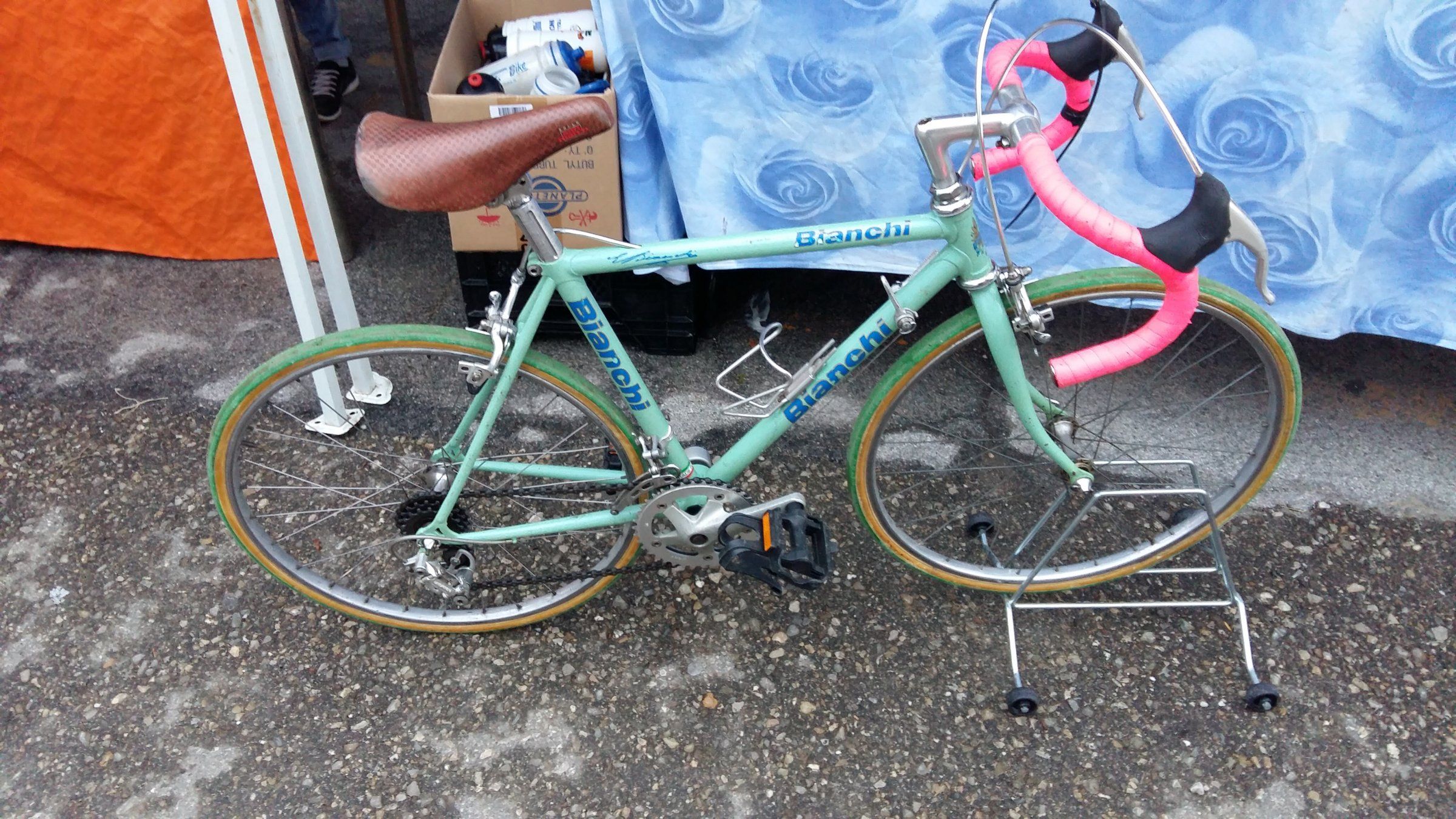

In Gaiole habe ich jetzt an einem Stand doch glatt das gleiche Bianchi-Kinderrennrad gefunden, das auch mein Junior fährt. Nur nicht in gelb sondern klassisch in celeste. War unverkäuflich - das Rad der Tochter des Hauses (unschwer am Lenkerband zu erkennen). Der Rahmen bis auf die Farbe identisch.
Nochmal unseres zum Vergleich:

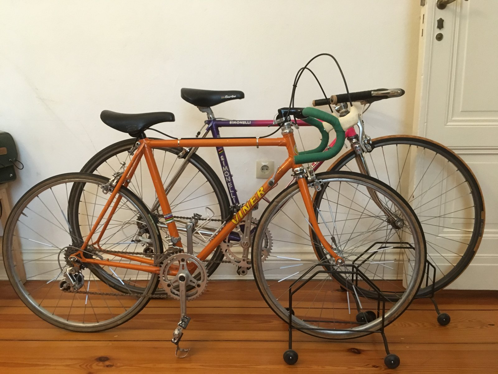

Hier mein 24“. Für ein Kinderrad überraschend „hochwertig“ ausgestattet. Die Proportionen stimmen auch perfekt mit dem kleinen Bianchi Sattel/Kurbel/Lenker/Bremshebel. Ist wohl ein Italiener mit 3t Vorbau und Lenker, Campagnolo Valentino Schaltung, Universal Bremsen und Ambrosio Felgen. Ich kann allerdings nichts über den Rahmenhersteller finden.
Hat jemand Schlauchreifen in 24“?
