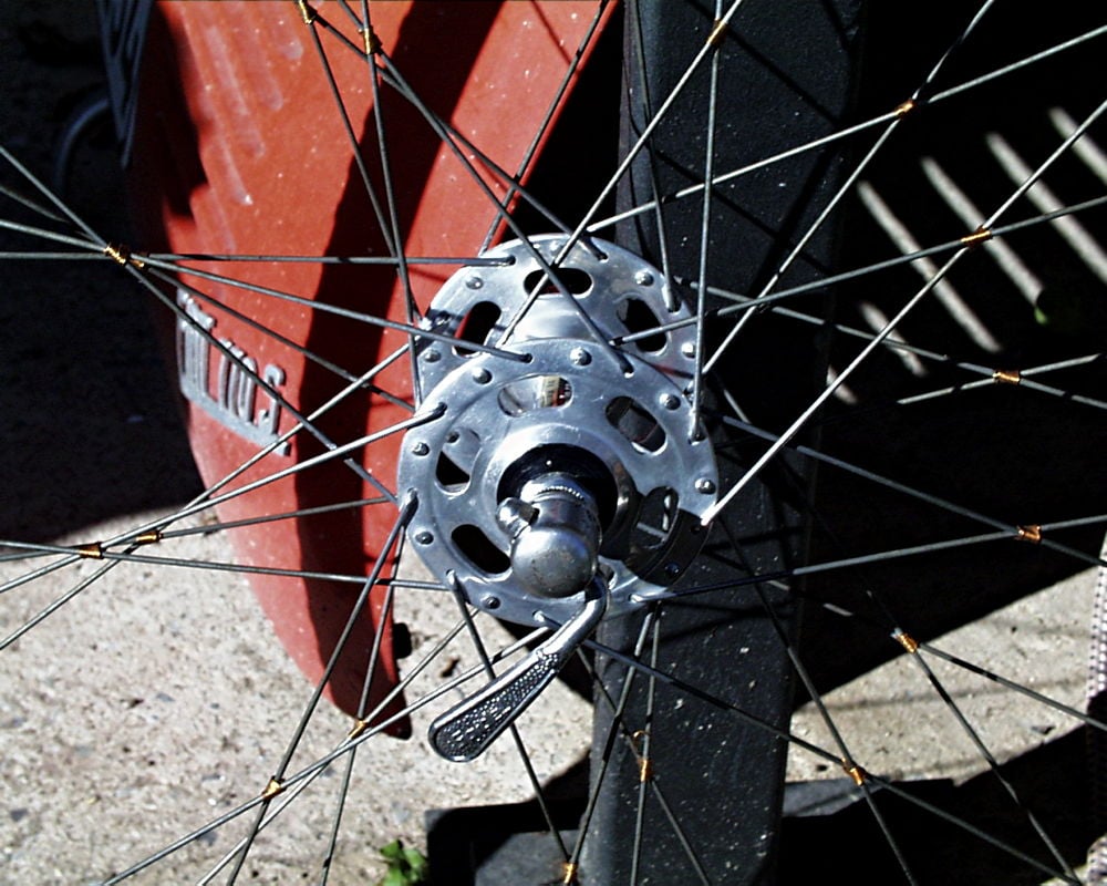

Hier erstmal das Vorderrad. Peugeot Trophy by Maillard HF-Nabe, verzinkte Speichen, fein in den Kreuzungen gebunden - da wollte jemand ein steifes Vorderrad fürs Querfahren. Mavic Super Sport Felge, den alten roten Rautenbapper auf dem Felgenstoß kann man noch schattig erahnen, daneben ist es nochmal in die Felge geprägt. Das beste, die Nabe ließ sich prima warten, alle Laufflächen präsentierten sich noch tadellos, die Felge war nach wie vor bestens zentriert. Jetzt galt es nur noch den jahrzehntelang festgegammelten Dreck herunter zu bekommen. Amüsant, die Bremsflanken sind noch eher unbenutzt (Cantis dienen nur der Geschwindigkeitsmodulation ;-) aber es gibt ein paar Schrammen die belegen daß da schon gröberes Zeug in den Weg geraten war. Das allerbeste ich hab auch noch einen passenden Schnellspanner im Fundus entdeckt.
Könnte ein LR aus einem Peugeot sein, hatten die so bei einigen Modellen.
