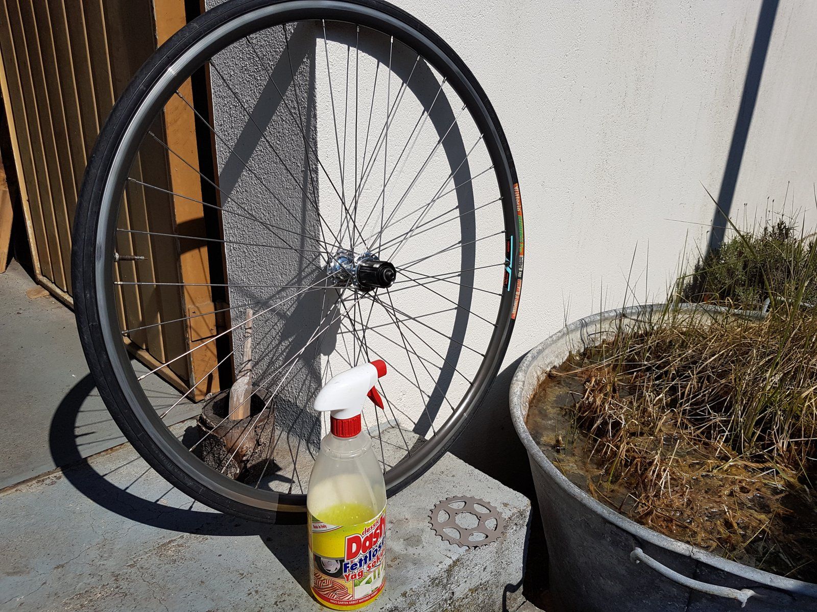

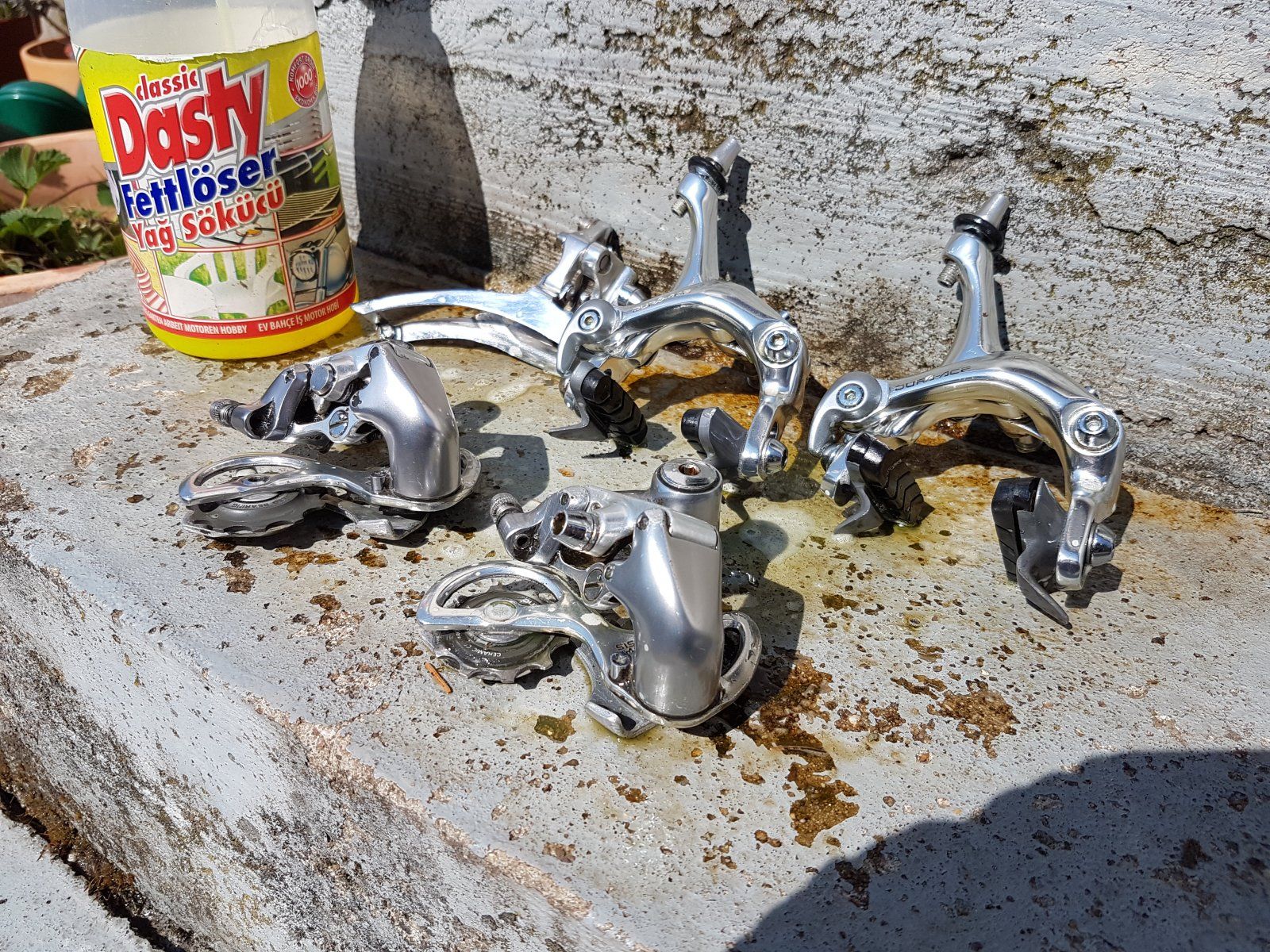

Ich empfehle immer das hier. Die eine oder andere Flasche habe ich schon hier im Forum verteilt.

Aufsprühen, Gartenschlauch, Rad sauber. Das gibt es üblicherweise im türkischen Supermarkt.
Mein türkischer Kollege hat das erstmalig in der Türkei als Reiniger fürs Grillrost kennengelernt. Aufsprühen, minimal mit einem Edelstahlschwamm drüber und sauber.
Auch tauglich als Bootsreiniger, Wohnwagenreiniger, zum Reinigen von Fugen im Bad,...

Das ist ein sehr guter Tipp, wir hatten ja neulich schonmal irritiert die große Spannender Angebotspreise diskutiert. 😊
Was ich mich immer frage: ist diese Brutalentfettung nicht schlecht für die Gelenke in der Kette oder im Schaltwerk?
Dem Lack schadet es auch nicht?
Und wie schafft es das Zeug eigentlich, gleichzeitig auch als Alupolierpaste gute Dienste zu leisten?
Hast Du bei meinen meist ziemlich sauberen Rädern Lackprobleme gesehen?
Das Einzige, was nicht gut ist, sind matt lackierte Teile wie Gepäckträger. Da sieht man Wasserränder, die mit Wachs aber auch wieder weggehen.
Und niemals, niemals Acryl wie Wohnmobilscheiben damit reinigen.
Bei den Fotos sind die Teile nicht poliert. Macht bei einer Eloxierung auch nur bedingt Sinn.
Die Kette fette ich nach der Reinigung sofort nach. Bislang keine Probleme.
Ach ja, bei einem weißen Concor Sattel habe ich damit den Schmock der Jahre runterbekommen. Ganz vorsichtig, damit der weiße Lack auf dem Leder nicht angegriffen wird. Mittel 1:10 verdünnen. Einsprühen, wischen und sofort mit Wasser abwaschen.
