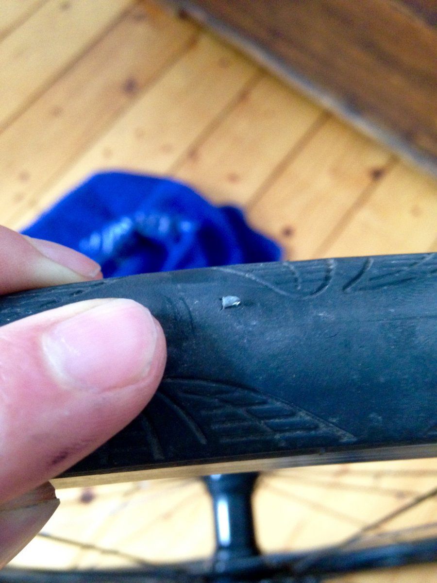

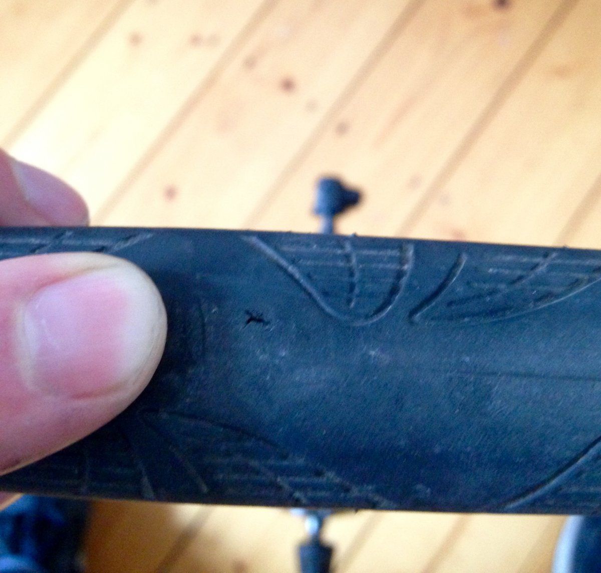

Hi,
hatte drei mal hintereinander einen Platten. Nervig. Habe nun den Übeltäter gefunden (Bild 1) und rausgezogen. Es bleibt ein kleines Loch (Bild 2). Geht das noch? Würdet ihr es noch probieren? Oder braucht es definitiv einen neuen Mantel?
Vielen Dank im vorraus
und Glück auf!

Problemlos. Bis der Mantel runtergefahren ist wirst du die Kraterchen dieser Größe nicht mehr zählen.
Manche beruhigen ihr Gewissen mit etwas Sekundenkleber im Loch und wenn ein Latexschlauch durch kleinste Poren herausquillt kann man flicken oder Butylreste auf die Mantelinnenseite vulkanisieren.
Die Grenze ziehe ich bei Schnitten in der Karkasse, das merkt man dann aber auch schon an einer (meist seitlichen) Ausbeulung, wenn es nicht gleich zum Platten kommt.
Vielen Dank für die Antworten! Aus Mangel an Flickzeug und Ersatzmantel - habe ich es jetzt einfach (mit neuem Schlauch) probiert - erst mal locker 15 km - und hält. Schönen So euch!
