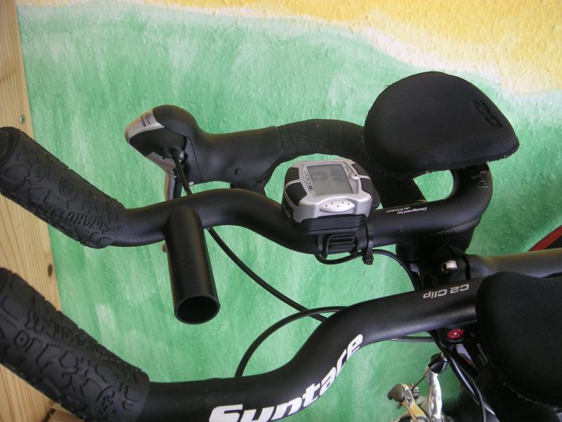

ich hatte bei mein hac4 ein ähnliches problem, und zwar folgendes: der hac4 thronthe auf einem tacho-sickel im syntace c2. plastik auf platik hat nicht so den reibungskoeffizient, so daß der tacho leicht auf dem sockel rutschte und dadurch kein signal mehr vom tacho bekam, oder auch sehr sporadisch nur noch. in die alte position geschoben hatte er volles signal. ich habe den hac4 daraufhin anders platziert, so daß er nicht mehr vor oder zurück rutschen kann. hat bis jetzt geholfen.
